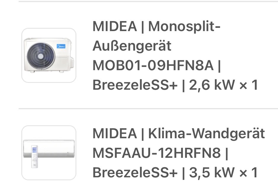

ich habe mir für mein Wohnzimmer eine Splitklima von Midea bestellt. Alles soweit so gut. Aber in der Bestellung ist mir aufgefallen das die statt den 2,6kw innengerät ein 3,5 kw Modell hinzugefügt haben. Das kleinere ist nicht verfügbar nach meiner Recherche.
Nun ist die Frage, ob man überhaupt die Kombination so betreiben kann?

Würde ich nicht machen, denn auch wenn das läuft, einen Vorteil davon wirst du nicht haben. Stornieren und einen abgestimmten Set bestellen – das würde ich tun.
Ich würde das Ganze lieber ganz stornieren. Du kaufst ein altes Lagermodell, das mindestens aus dem Jahr 2021 stammt.
und was ist daran nicht gut?
