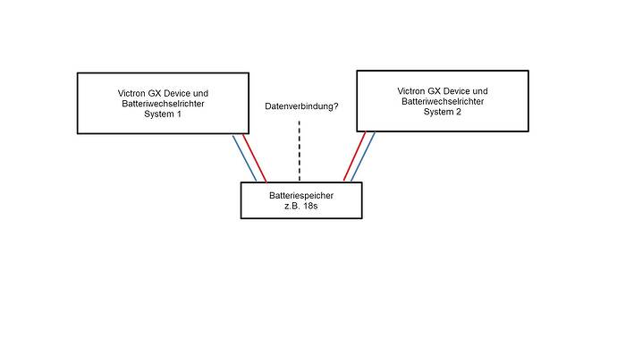

ein Speicher für zwei Haushalte?
ich möchte zwischen zwei Haushalten Strom austauschen. Haus 1 hat eine 45kWp PV Anlage und e-Auto, Haus 2 hat 10kWp (wird gerade noch etwas vergrößert/ausgebaut) und eine Wärmepumpe.
Kann ich mit Victron (o.Ä.) so etwas realisieren?
grundsätzlich ist es möglich mehrere Victron für verschiedene Zähler an einer Batterie zu betreiben.
Hier mal ein nettes Beispiel das Vorgestellt wurde als "Mieterstrom" Variante.

@jensdecker Grundsätzlich ja.
Ob der WR sich drosseln lässt hängt vom Modell ab. Aber ein Hoymiles HM-300 oder HM-400 lassen sich über DTU (am Besten openDTU) drosseln.
Wenn du einen Hoymiles verwendest, kannst du den auch per openDTU deaktivieren (brauchst also keinen extra Shelly) und sehr gut zum Steuern überall einbinden. Dies hat den Vorteil, dass er nicht neu das Netz prüft.
Die Verluste des Akkus sind Victron selbst immer unbekannt und somit stört es nicht enorm. Genauer ist der SOC aber immer wenn du einen SmartShunt verwendest.

Mit einem Smartshunt kann das ESS auch andere DC-Verbräuche mit berücksichtigen. Wie z.B. einen WR.
Der zusätzliche Wechselrichter kann über openDTU-onBattery eine Nulleinspeisung in einer anderen Wohnung gewährleisten.

@wolfgang Zunächst vielen Dank für die ausführliche Geschichte, mit all den Hinweisen und dem Rattenschwanz der hinten dran steckt.
Wir sollten aber hier unterscheiden, zwischen ist etwas möglich und ist es legal, bzw. unter welche Voraussetzungen muss man schaffen.
Die Frage ist es möglich mit Victron, ja das ist es. Die Frage was rechtlich alles daran hängt, hast du nun ausführlich beantwortet.
