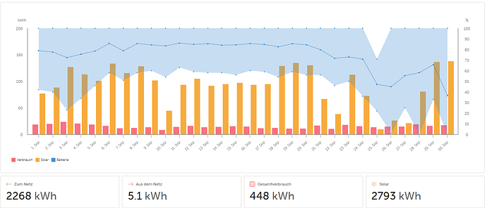

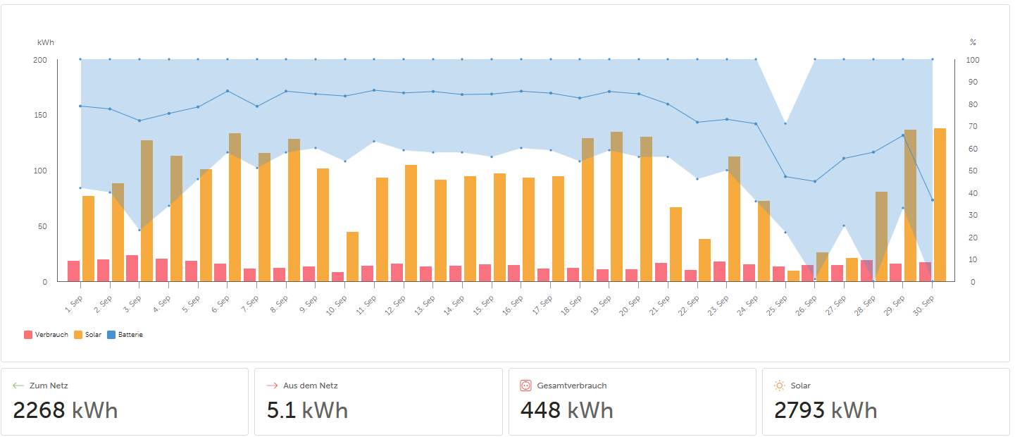

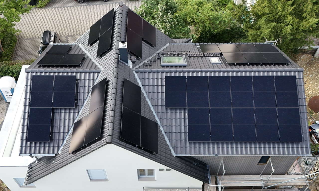

Hier einmal von der Anlage der Scheune eine Übersicht vom September.
Moinsn
wieviel von den Modulstützen wären denn für ein BKW mit 4 Platten hochkant erforderlich? Hier bei dem Dach ist es ja jeder zweite Ziegel. Das scheint schon auf Nummer Sicher gerechnet…
Die Frage verstehe ich nicht :wink:
Auf welches der Dächer aus diesem Post bezieht sich das?
na dieses hier:
Das rechnet dir Braas aus und macht dir die Vorgaben wie es aufgebaut werden soll

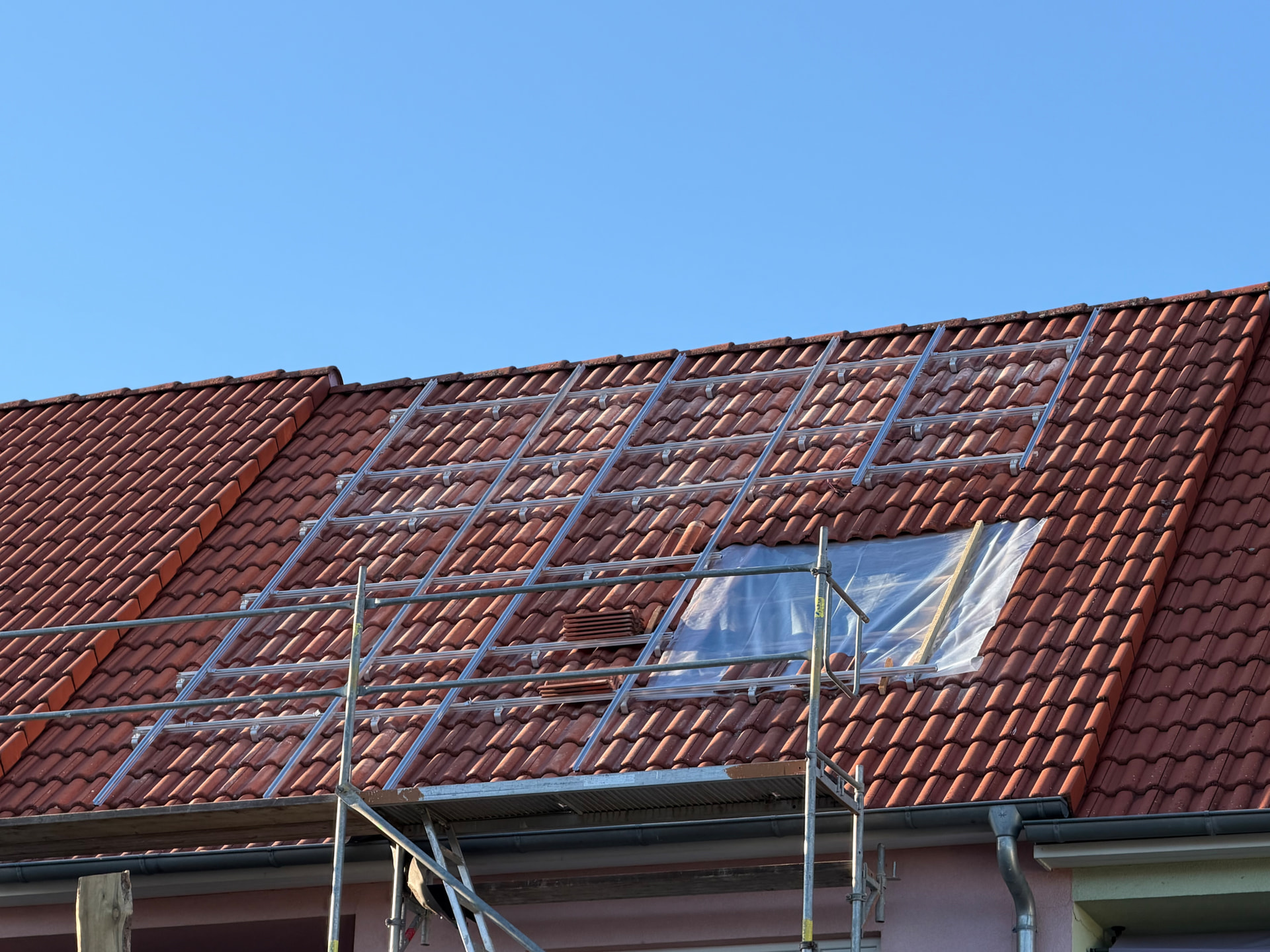

Es geht langsam wieder los :wink:

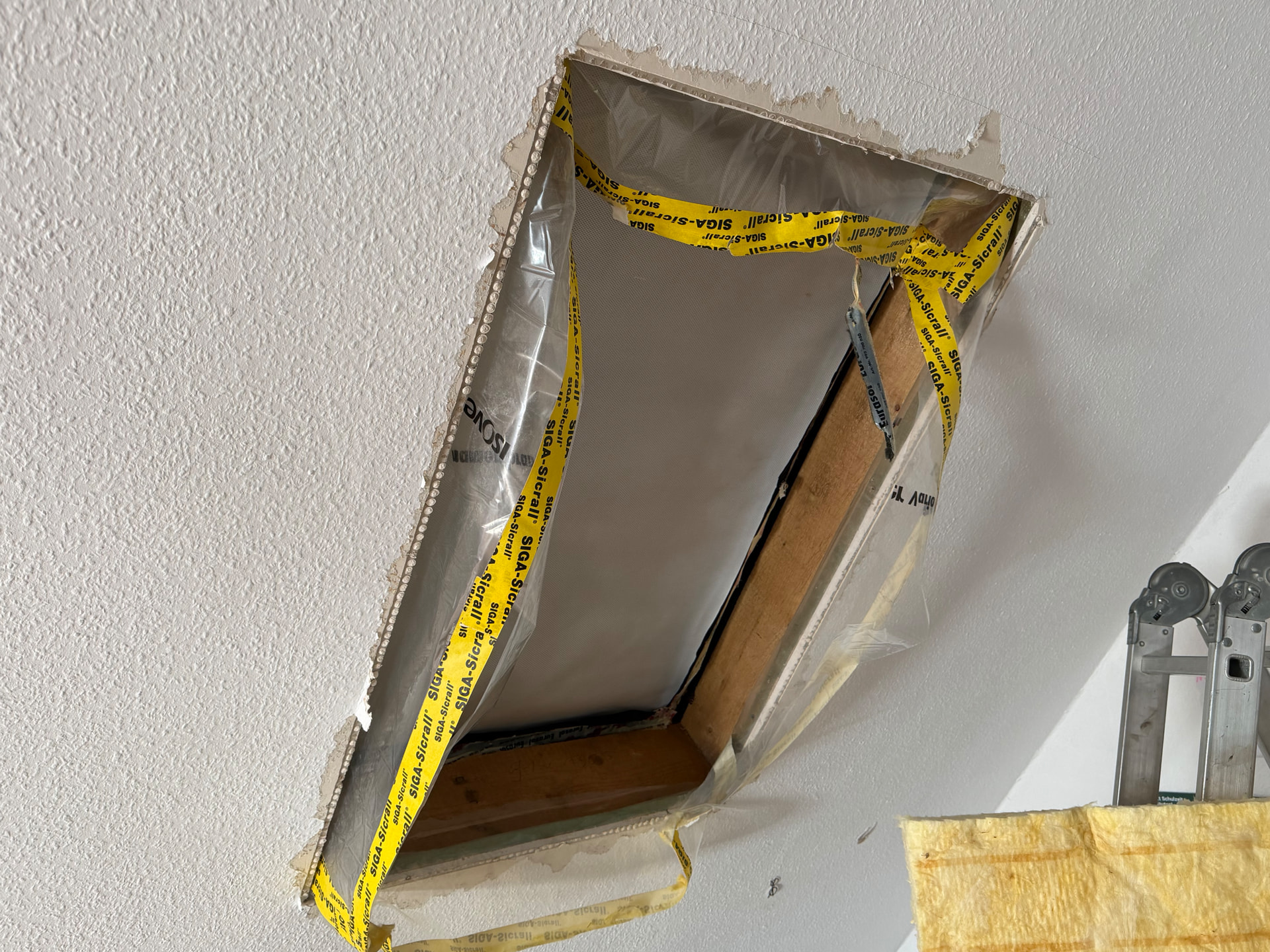

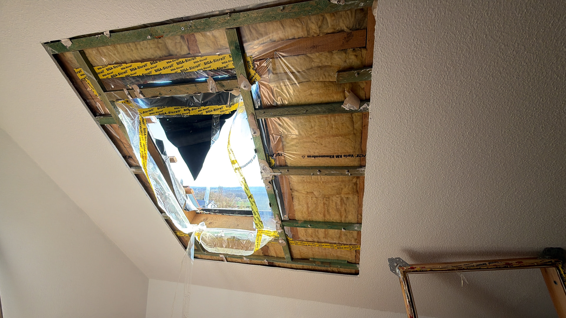

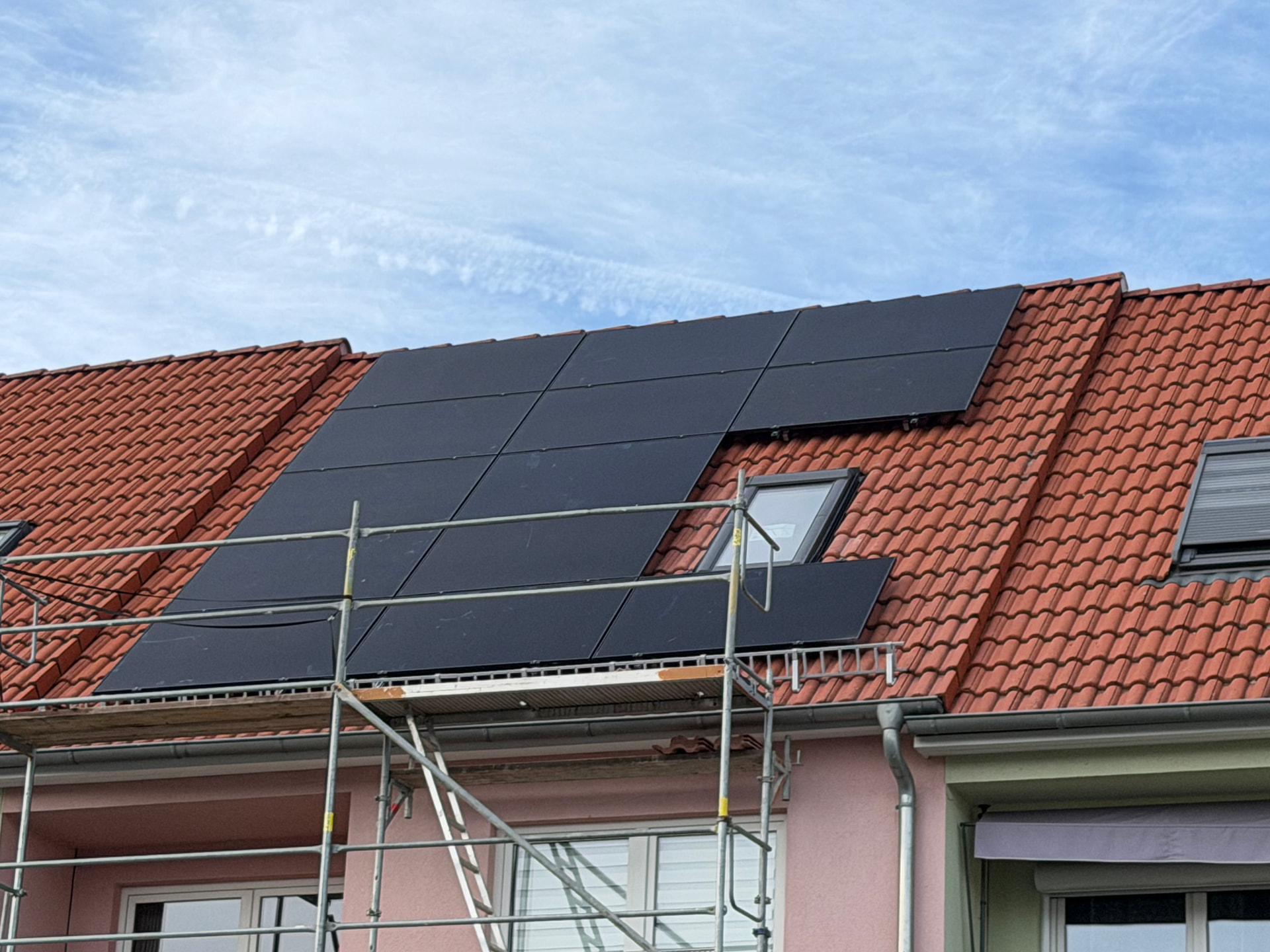

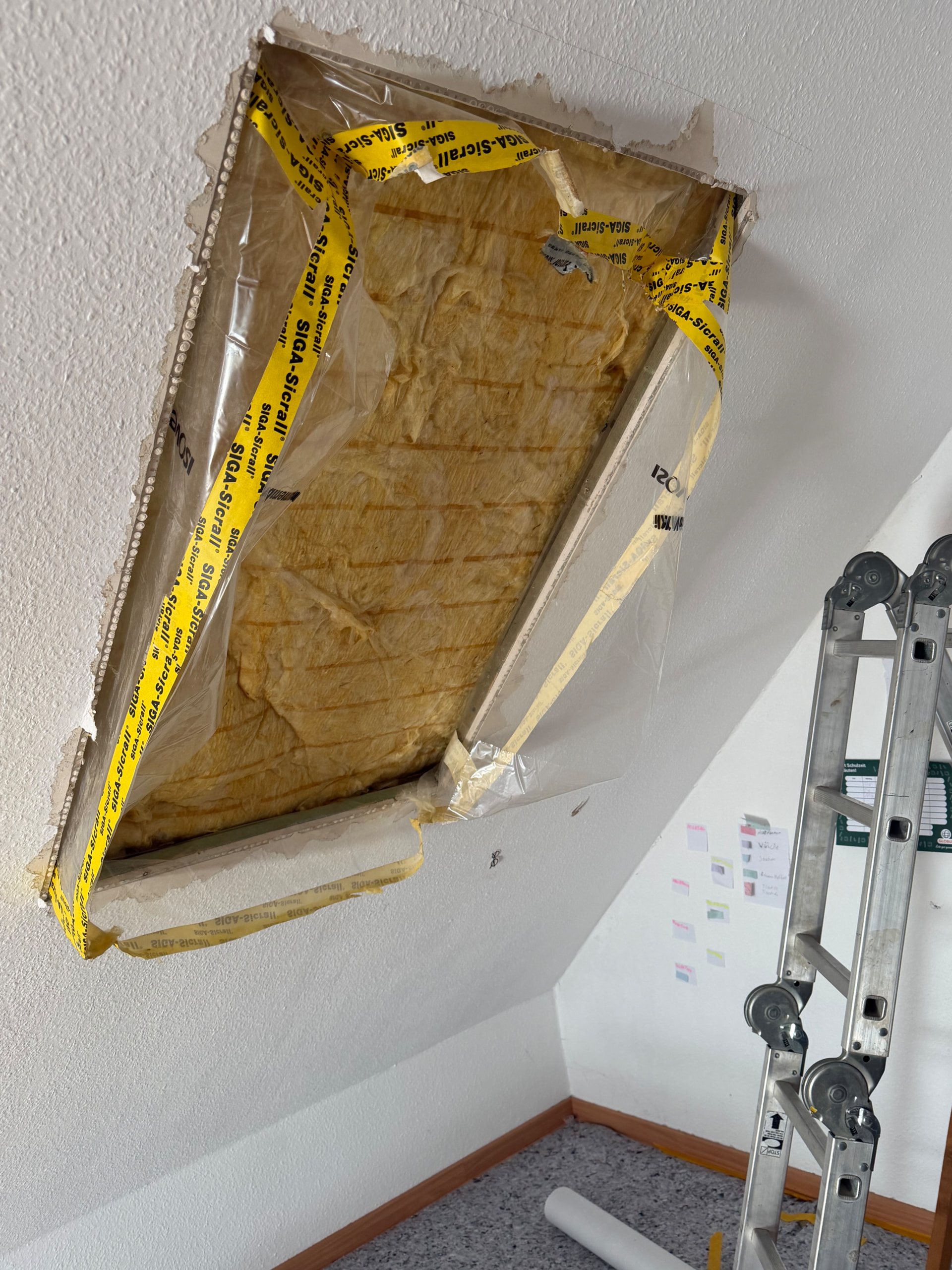

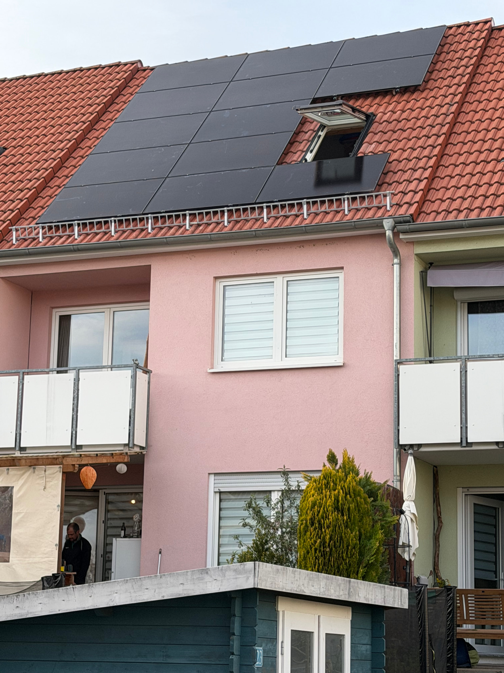

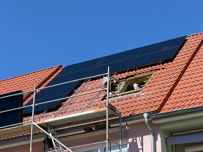

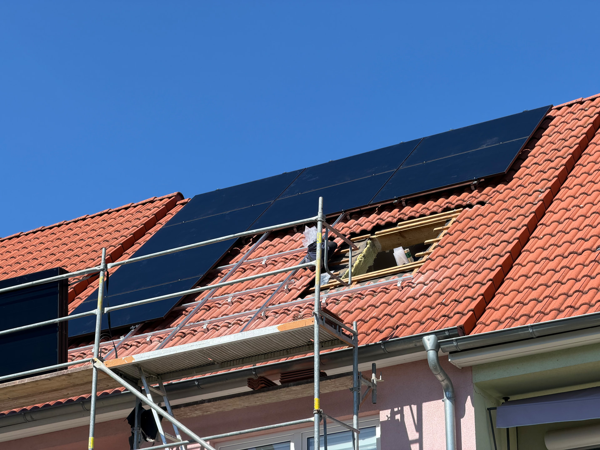

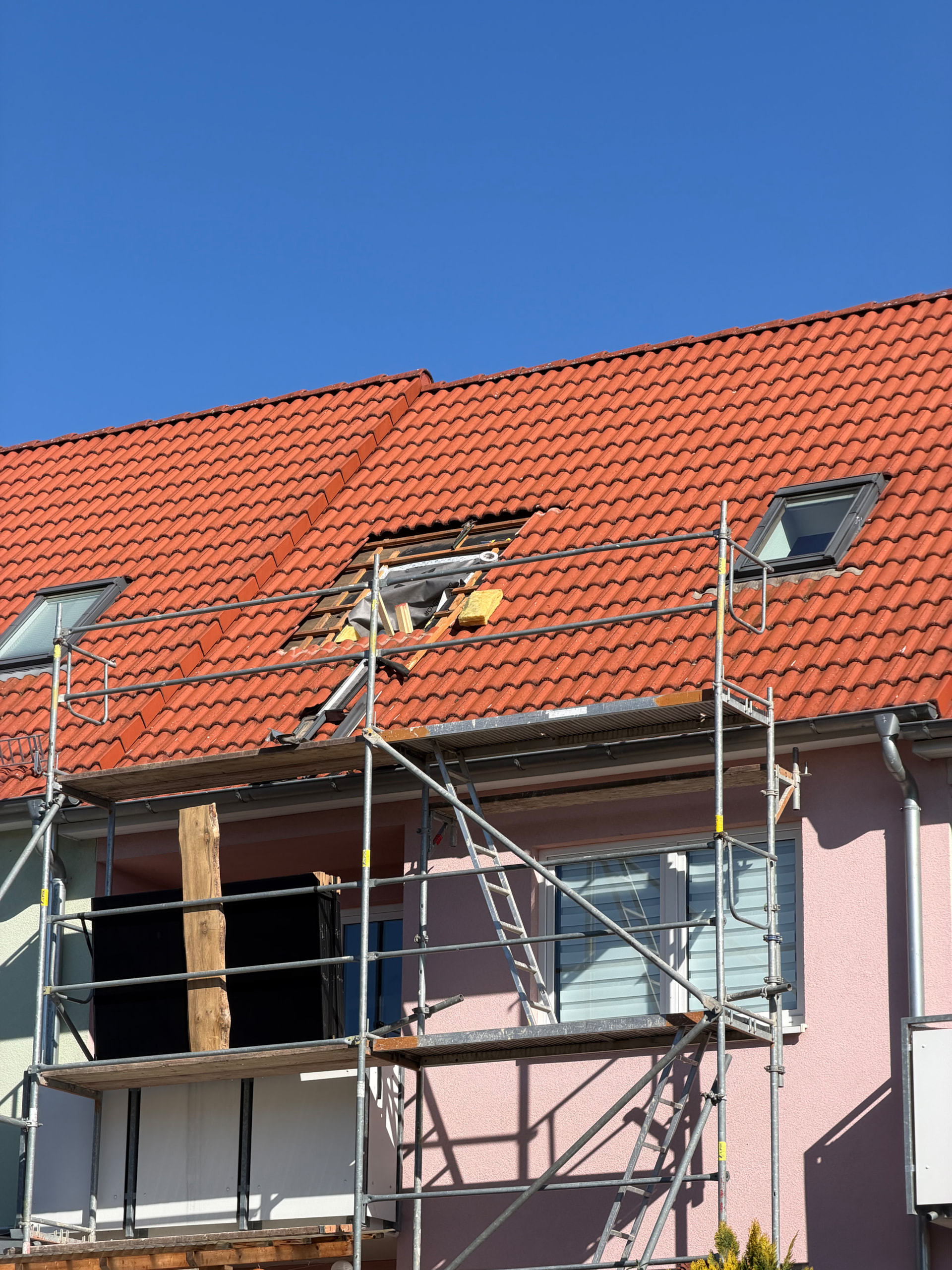

Im Zuge eines Fenstertausches wird gleich eine PV installiert. Dabei wird ein Fenster geschlossen und das andere vergrößert. Auf der Seite wo das Fenster geschlossen wird gibt es gegenüberliegend ein weiteres Fenster. Dadurch wird der Raum nicht wesentlich dunkler.
K2 Unterkonstruktion und Aiko S3+ 475W
Wechselrichter wird dieses Mal ein Sungrow SH6.0RT-20
Akku kommt vorerst nicht dran. Die 13 Module werden 1 String.
Auf den Fotos sieht es durch den Winkel so aus als wären die Module über dem First. Das sind sie selbstverständlich nicht :slight_smile:

Danke für die Info. Dachfläche bei dem Reihenmittelhaus ist überschaubar,
Warum nur 13 Module auf einer Seite und keine auf der anderen Seite? Warum kein Akku?
Akku kommt später evtl.
Nordseite macht bei der Dachneigung von 45 Grad nicht so viel Sinn. Die Eigenverbrauchsquote steigt nur um etwa 5 Prozentpunkte. Mit Akku sieht das dann sicher anders aus aber .
Es wurde erstmal auf Low Budget bei optisch ansprechenden Modulen Wert gelegt. Alles andere kann man später noch nachbauen wenn der Bedarf die Investition rechtfertigt.
Momentan sind die Kosten
Module 1053,-
Wechselrichter mit Smartmeter 479,-
Unterkonstruktion 890,-
Elektromaterial 450,-
Schneefang 140,-
Alles andere sind ehdakosten denn die sind eh da :rofl:
Ich finde es schön, das du die Schienenüberstände sehr kurz machst.
Sieht, gerade bei dunklen Modulen, viel besser aus als so ellenlange Überstände.
5cm sollten die haben. Es gibt für das System auch schwarze Abdeckungen für die Schienenenden. Das macht hier aber wenig Sinn weil man die durch den Schneefang nicht sieht.

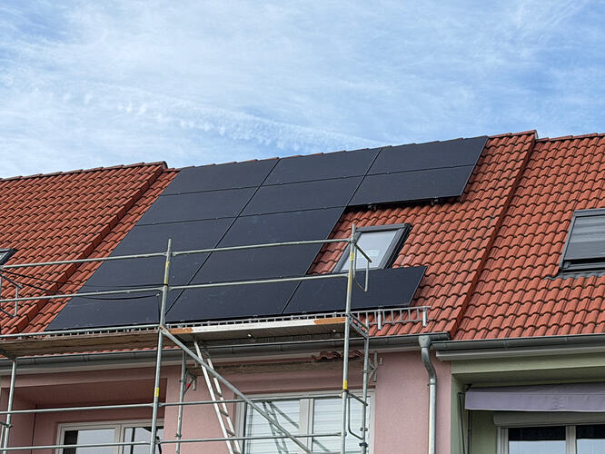

Nochmal ohne Gerüst :wink:
mal wieder eine schöne Anlage

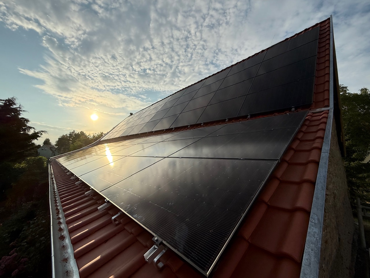

Südseite ist fertig
Nordseite wird kommende Woche umgesetzt.
Dachneigung 35 Grad
Insgesamt 46 Module a 460W Jollywood Glas Glas
Sungrow SH25T mit SBH200

Wozu ist die einzelne hochkante Aluschiene gedacht? Potentialausgleich oder Hilfsschiene für einfachere Höheneinstellung (die Höhenjustierung hat bei meinem alten 45°-Dach mit 30 Modulen eine Ewigkeit gedauert und war frustrierend).
hab ich mich auch gefragt, vermute zur Leitungsführung ohne Reibung und Nässe?
