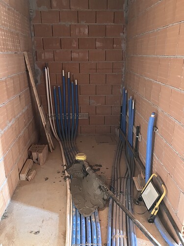

Bei meiner Installation werden die Leitungen alle erstmal nach unten geführt dann durch den Boden bevor sie wieder nach oben geführt werden. Also ist das, so hoffe ich, ein natürlicher Siphon? Die Zirkulations Leitung läuft parallel dazu. Bei mir wird der Warmwasser Speicher im Erdgeschoss stehen.
Und wenn nun die Zirkulations-Leitung mit 60°C warmen Wasser laufen WÜRDE, dann erwärmen sich ALLE die Rohre die nebeneinander liegen mit auf. Damit erreichst du zwar direkt Warmwasser am Endpunkt, es widerspricht aber grundlegend dem Legionellen-Problem weil du sogar die Kaltwasserrohre damit aufheizt auf ein Klima, welches ideal für sowas ist. Mal davon ab: Egal für was, es müssen nicht Legionellen sein. Auch T-Stücke sind da wenig hilfreich wenn es Rohre/Armaturen gibt, die wenig gespült werden. Die Spülung ist das A und O. Deswegen ist selbst ein 400l Tank kein Problem, solange man den Inhalt früh genug austauscht. Das erreicht man m.u. indem man die Temperatur NIEDRIG stellt. Wenn ich als Einzelperson am Tag 133l Wasser zum duschen brauche, stelle ich den genau so ein, dass nur WW genutzt wird und kein Kaltwasser zugemischt. Dann habe ich alle 3 Tage nen 400l Tank komplett getauscht.
Mehr Personen: Höhere Temperatur.
Mit der Führung über den Boden, erreichst du sicher auch den Siphon Effekt, der die Eigenzirkulation verhindert. Bitte auch am Speicheranschluß darauf achten, dass die Leitung direkt nach unten weggeht.
Die Rohre sehen aus, als wären sie nicht sehr gut isoliert.
Kannst du das zumindest bei den Warmasserleitungen noch verbessern?
Ansonsten erwärmst du die parallel verlaufenden Leitungen und den Estrich der vermutlich oben draufkommt gleich mit.
