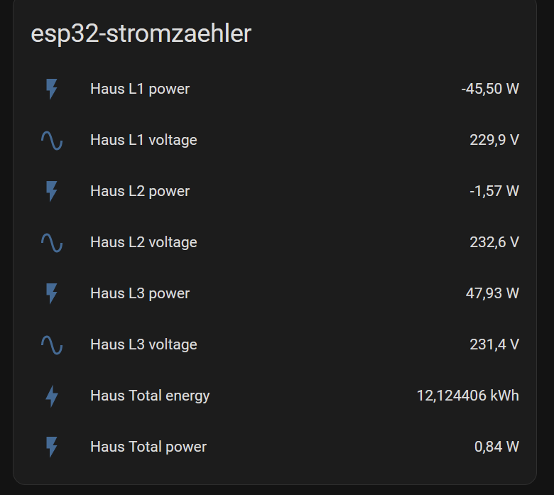

Mein System sieht so aus: Iobroker auf RaspberryPi, da sammle ich per IR-Lesekopf die Daten vom Zähler der Stadtwerke und sonst alles per MQTT (Tasmota-Steckdosen) sowie Modbus (Wärmepumpe). Da dachte ich, dass sich der Shelly 3EM Pro gut integrieren lässt, aber mit dem Wissen jetzt kann ich ihn auch zurücksenden und mir 100€ sparen und eben die Daten vom Wechselrichter mit denen vom IR-Lesekopf kombinieren.

Das liefert mein Zähler. Einspeisung müsste man, wie beim 3EM, selber berechnen, weil es kein Zweirichtungszähler ist, aber er gibt negative Werte bei "Haus Total Power" aus bei Einspeisung.
