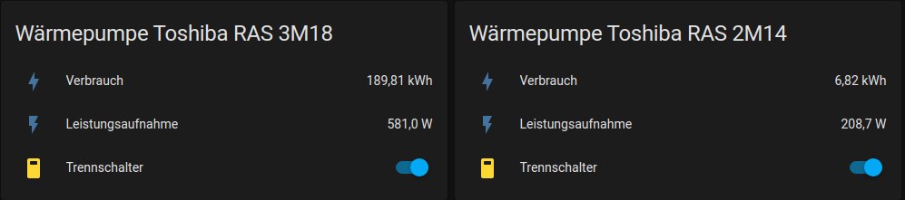

das sind "10k BTU" Innengeräte, die kleinsten "Toshiba Haori" (so Designgeräte, die mit Stoff bezogen sind) die verfügbar sind.
Nennheizleistung: 3.2kw
Spitzenheizleistung: 4.8kw
Was erschwerend bei der Dimensionierung hinzu kommt, ist die Geräuschkulisse.
Bei meinen ersten Tests bekomme ich
Auf Stufe 1 ("quiet" 19db) etwa 1.5kw Heizleistung aus einem IG.
Auf Stufe 2 ("low" ~21db) gute 2kw Heizleistung über ein IG.
Auf Stufe 3 ("low-medium" ~24db) sind es rund 2.5kw-2.7kw - und das ist die absolut höchste Stufe, die ich dauerhaft "ertragen" kann (bin recht sensibel auf Lärm).
Auf Stufe 4 ("medium") erreicht das IG seine Nennheizleistung von 3.2kw, ist aber mit knapp 30db auch schon deutlich zu hören.
Mit größeren IG hätte sich bei meinen Modellen das Verhältnis Lautstärke <-> Heizleistung nicht verbessert, weil die größeren IG eine höhere Drehzahlspreizung bei identischem Lüfter und Gehäuse haben.
Die ungefähre Heizleistung je Lüfterstufe habe ich über die Stromaufnahme, Außentemperatur und COP Tabellen ermittelt.
Achja, das LG Gerät (Artcool Gallery - ein Bilderrahmen, der gleichzeitig Innengerät ist) liefert auf Stufe "Low" bereits klaglos 3.5kw Heizleistung, ist aber mit 32dB für mich unerträglich laut.
Und einen "Sleep" Mode hat LG bei dem Gerät vergessen (genauso wie individuell einstellbare Ausblasposition, was ebenfalls extrem wichtig zum Heizen ohne Luftzug ist).
Darum werde ich das nur als Backup nutzen, falls die 4.2kw des großen Toshiba an richtig kalten Tagen mal nicht reichen.
So sieht es grade bei 7°C AT und 20°C Innentemperatur aus:

Wir sind derzeit noch recht sparsam. Heute 2 Geräte, die gerade mal zusammen 1,2 kWh verbraucht haben. Uns reichen aber auch 18 Grad. Der Rest macht ein dicker Pullover. Außentemperatur bei uns derzeit aber noch 9-12 Grad.
