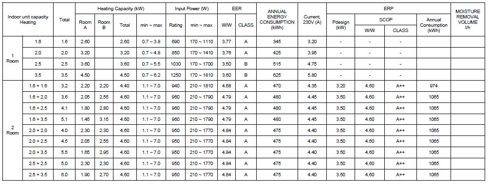

Genau diese Frage hat mich auch immer wieder geplagt und ich habe noch keine für mich zu 100 % logische Antwort finden können, wie sich das mit der Leistungsangabe von Innengeräten bei Multi-Split verhält.
Die für mich logischste Schlussfolgerung wäre folgende: Die "Leistung" der Innengeräte gibt in erster Linie das Verhältnis an, in welchem die vom Außengerät erzeugte Leistung auf die Innengeräte bei voller Auslastung verteilt wird. Belegen würde das folgende Tabelle aus dem Service Manual von Panasonic zum CU-2ZxxTBE:
![53511=8775-kombinationen.JPG|805x811](upload://2rppuvgdojG1VKxHpvRxBET2wRh.jpeg)
Wichtig sind die Spalten "Room A", "Room B" und "Total (Heating Capacity)". Die gesamt verfügbare Heizleistung (Total Heating Capacity) beträgt bis auf die Kombi 1,6 + 1,6 kW (und sogar da noch 4,4 kW) immer 4,6 kW, was der Nennleistung des Außengeräts entspricht. In den Spalten Room A und Room B sieht man nun, wie sich diese Heizleistung auf die Innengeräte bei verschiedenen Größenkombinationen verteilt. Daraus habe ich für mich mitgenommen, dass ich das Verhältnis der benötigten Heizleistungen von Innengerät A und B ins Verhältnis setze und dann die laut Tabelle naheliegendste Kombination verwende.
Auch die identische Größe der Innengeräte CS-MZ16XKE und CS-Z35XKE spräche dafür.
