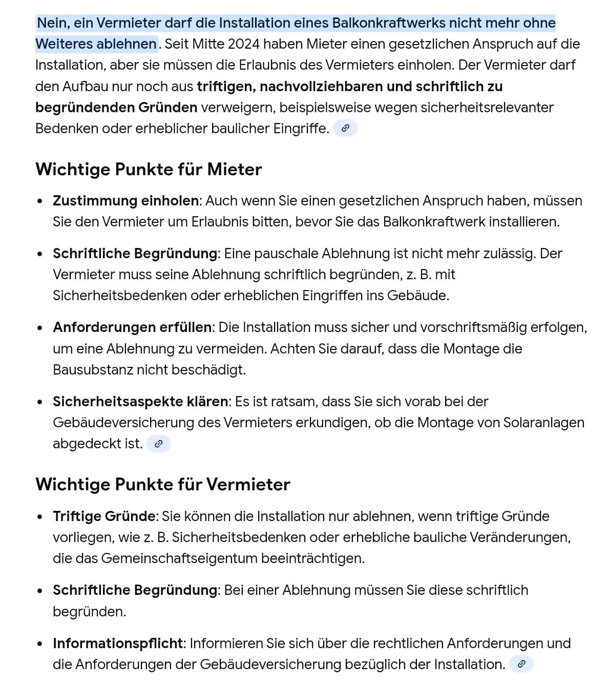

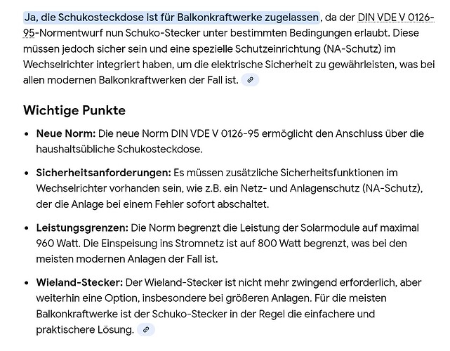

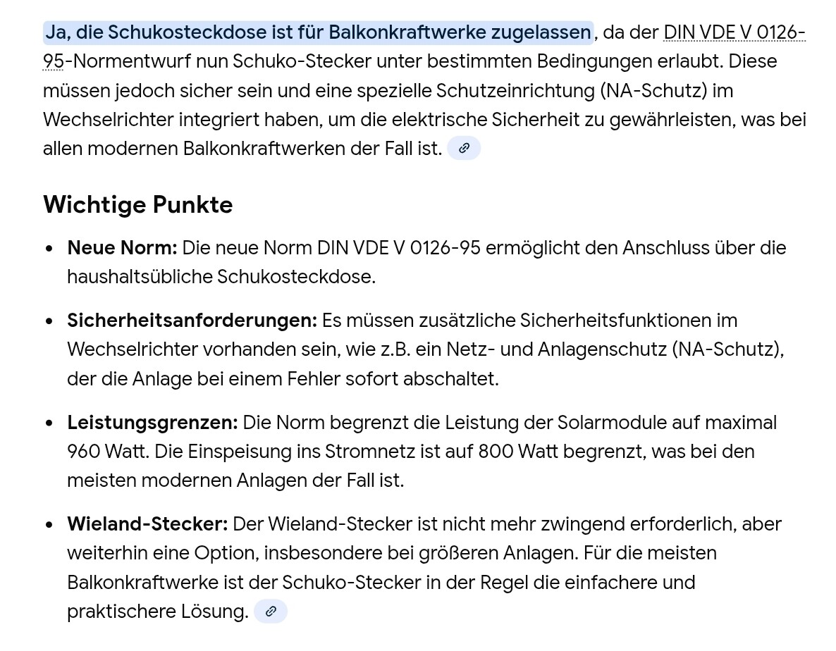

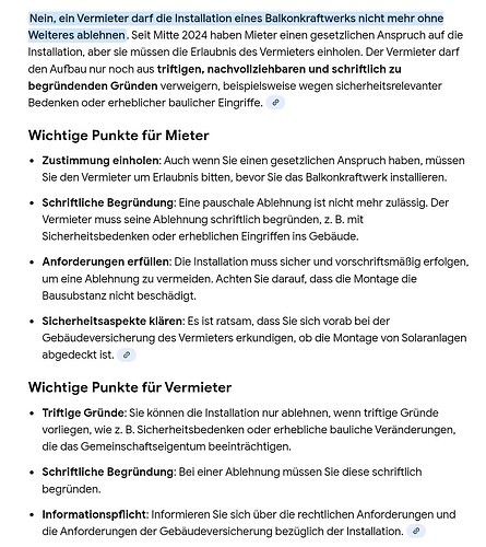

Kannst du das erläutern? Ich habe nur etwas neuer zur einer VDE Norm gefunden. Kann ich damit auf die Unbedenklichkeit eines Schukostecker mit entsprechender VDE Norm hinweisen?
Beim Growatt Neo 800 gab's anfänglich auch Probleme beim Steckerziehen. Wurde schnell drauf reagiert. Wechselrichter schalten jetzt bei Stromunterbrechung sofort ab.
Wenn der Vermieter es bei einem 2015 gebauten Haus wegen einer nicht normgerechten Steckdose ablehnt, dann hat er ein Problem, dann ist die Steckdose schon nicht zugelassen.
So lange Du dich an die Vorgaben hältst (800W WR / 2000Wp max Modulleistung), sollte er dagegen nichts einwenden können. Spätestens beim (reversiblen) Tausch der Steckdose gegen Wieland.
Vorsicht bei Zitaten der KI:
