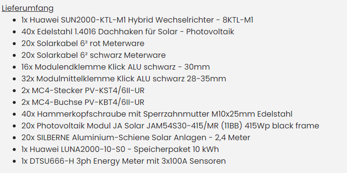

Möchte ganz gerne eine 8-10kWp PV Anlage aufs Dach knallen mit einem Speicher, Überschussladen fürs Auto und Tauchsieder für die Warmwasserversorgung.
Für mich kommen hier aber einige Fragen auf in Sachen Modulwahl, WR Wahl und Batteriewahl.
Mein Gedankengang war folgendes Set zu bestellen:
Dann würde sich schon wieder die nächste Frage stellen:
  • Ich habe eine Dachgaube mittig am Haus. D.h. es wird gelegentlich Schatten auf einer Seite der Montage fallen? Was muss hier beachtet werden?

Auch wir haben 2 Gauben, die muß man irgendwie in der Planung berücksichtigen. Bei der Verschaltung (Reihenschaltung der Module in Strings) sollte bestmöglich darauf geachtet werden, dass alle Module im String möglichst zeitgleich schattenfrei sind oder eben (teil)verschattet werden. Also keine schattenfreien Module mit teilverschatteten in einen String packen. Ansonsten ist das eigentlich unkritisch - es gehen evtl. ein paar Prozente der max. Leistung verloren.
Bei der Dimensionierung des Akkus gibt es ebenfalls viele Fragen. Akku ist nach wie vor teuer und manche bezweifeln den wirtschaftlichen Nutzen. In manchen Situationen (höherer Nachtbedarf) kann es sich aber lohnen. Insbes. lohnt es sich, wenn man den Akku auch in diy über LiFePO-Module aus China günstig zusammenbauen kann. Dann braucht man das passende BMS und die richtige Überwachung. Das ist ein ganzes Thema für sich! Akkus balancieren, ausmessen, Kapazität prüfen etc. etc. Schon zum initialen Balancing (gleichen SoC herstellen) kann man über den optimalen Prozess ganze Romane lesen (oder schreiben).
Wallbox - nochmal ein Thema für sich. Wenn Du ein e-Auto hast, hast Du hier schon mal einen mobilen Speicher, den man optimalerweise irgendwie mit einbindet. Wenn Deine Anlage am Ende 8 - 10 kWp macht, hast Du im Schnitt nicht einmal die Hälfte zur Verfügung - an guten Tagen im Sommer vielleicht 80%. Im Winter dauert es dann u.U. Wochen dein Auto zu laden, oder gar Monate!
Dazu kommt dass man sein Energie-Verbrauchs-Verhalten anpassen sollte und z.B. die Waschmaschine und den Geschirrspüler in der sonnigen Zeit anwerfen sollte. Ein großer Warmwasserspeicher hilft auch die überschüssige Sonnenenergie zwischenzuspeichern, vor allem im Winter. Allerdings ist dann oft wenig Sonnenenergie vorhanden, wenn man sie doch am meisten braucht. Aber ein 1000l Warmwasserspeicher sollte es schon mind. sein, der dann evtl. auch die Heizung unterstützen kann.
