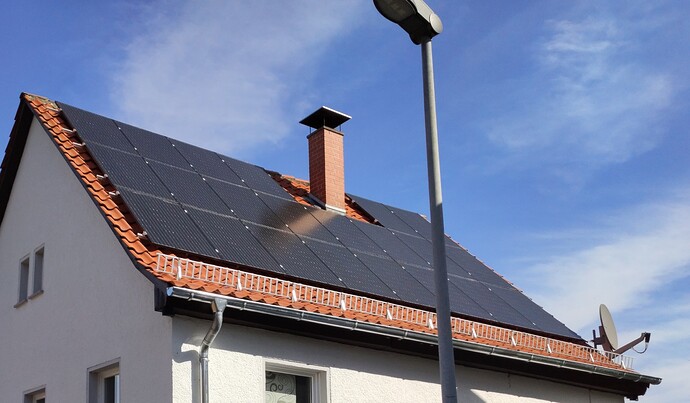

ca 6kWp PV auf Süd-West siet 09/19

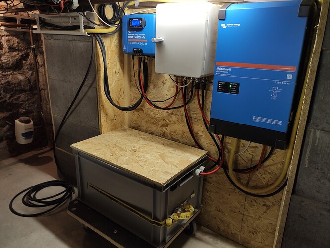

Laderegler Victron 150/100
Wechselrichter Victron Multiplus II 5000kva

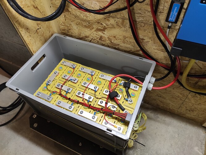

Batterie 16s 90ah Winston
Victron Venus auf Raspberry pi2 b+
BMS aktuell im Bau. Balancing + Abschhaltung von Laderegler/Wechselrichter bei OVP und UVP. Modifizierter China Balancer.

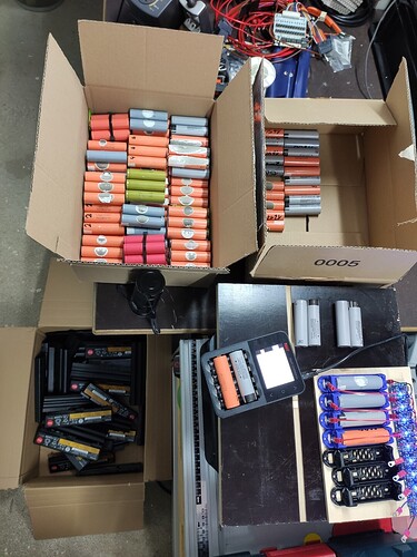

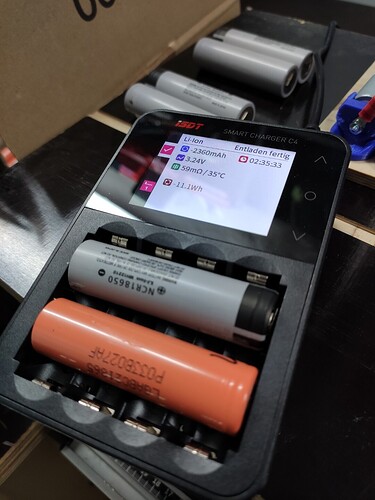

Momentan in Vorbereitung Erweiterung der Lifepo4 mit "used" 18650ger´n als 14s.

Die Regelung der Anlage läuft auf dem RPI das ist Quasie die Zentrale, die Laderegler und Wechselrichter sagt, was zu machen ist.. Nennt sich bei Victron Venus... :smiley:

Module sind SolarWorld SW PL 290 die hab ich als Respsten bei Kleinanzeigen erstanden zusammen 1500,-
Unterkonstruktion ist von bautech solar ca 500,-

Ja, es gibt verschiedenste Lösungen den Multiplus in Hausnetz ein zu binden.
bei mir sieht das ganze so aus:
Victron Energy MultiPlus II
Topologie in Reihe mit dem Netz mit MPPT Solar-Laderegler
Ein Solar-Laderegler versorgt die Batterie mit PV-Energie. Der MultiPlus-II verwendet dann die gespeicherte Energie zur Versorgung der Lasten mit Wechselstrom und, sofern erforderlich, zur Einspeisung von überschüssiger Solar-Energie ins Netz. Kommt es im Elektrizitätswerk zu einem Stromausfall, trennt der MultiPlus-II die Verbindung zum Netz und versorgt die Verbraucher weiter.
an dem Ausgang habe ich dann halt in der Hauptverteilung entsprechend mit Unterverteilung die Verbraucher, die ich mit der PV Versorge. Noch ist nicht alles umgeklemmt.. Aber die ertragreichen Tage sind für dieses Jahr wohl eh Geschichte und die Batterie ist, so wie auch heute leider regelmäßig leer. Das wird sich vermutlich auch erst im nächsten Frühjahr ändern. Wenn a die Gesamtkapazität größer ist und b die Sonne mal wieder für ordentlich Ertrag sorgt... Heute Gesamt 1,52kwh :frowning: Der seit Errichtung der Anlage schlechteste Tag... :roll: Noch vor 2 Wochen hatte ich Tage mit 25kwh
