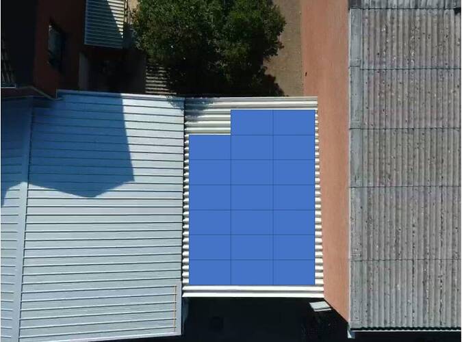

Anbei das Luftbild der Halle (oben ist Westen):
und vom Carport

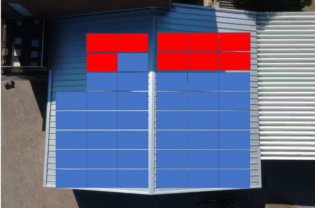

Das Bild stammt aus August ca. 16Uhr. Leider zieht der Schatten über die Halle, deswegen war die Ursprünglich Planung diese Verschaltung (blaue Module):
Mpp 1 --> 18Module in Reihe (Uoc 932,4V // Umapp 784,8V)
Mpp 2 --> 18 Module in Reihe (Uoc 932,4V // Umapp 784,8V)
Mpp3 1/2 --> 10 Module in Reihe (Uoc 518,00V // Umapp 436,00V)
Mpp3 2/2 --> 10 Module in Reihe (Uoc 518,00V // Umapp 436,00V)
--> 56x435wp= 24.360 wp
Wäre das ein großes Problem, dass der WR völlig überdimensioniert ist?
Da die Modulpreise soweit gefallen sind, überlege ich nun die Schattenfläche auch noch zu belegen. Nur weiß ich leider nicht wie gut das Schattenmanagement funktioniert.
Auf dem Hallendach Süd kann ich die ersten beiden Module in der Reihe nicht belegen, da dort ein Geländer ist. Aber darüber kann ich näher ans Haus gehen. Entweder die Fläche komplett belegen und alles auf den vorhandenen WR oder einen kleinen mit zwei weiteren Mpps und die rot markierten Module mit dort anklemmen.

Schattenmanagement heisst dass die beschatteten Module oder Modulteile den ganzen String nicht herunterreissen, es heisst nicht dass im Schatten Strom produziert wird.
So gesehen verhindert Schattenmanagement grössere Verluste der nicht-schatten Module.
So ein Dach -Voll - machen hat den Vorteil wenn Scheisswetter ist, weil dann ist der Strom wertvoller für Dich als wenn alle sowieso am Limit produzieren und die Netze am kollabieren sind.
Wenn aber Blackout ist bringt Dir der ganze Kram nichts, da bräuchtest Du eine Inselfähigen HybridWR mit Batterie an dem du zusätzliche WR mit Schattenmanagement anhängen kannst. Einen Hybrid auf die Maximalleistung bei bestem Wetter auszulegen ist dann vielleicht sinnvoll wenn Du in eine richtig grosse Batterie haben willst, aber als Volleinspeiser im Titel sieht das nicht danach aus.
Grundsätzlich wäre das ja in Ordnung, wenn die Module im Schatten nicht mehr "produzieren", aber dafür der Rest nicht runter gezogen wird. Nur weiß ich eben nicht wie gut das funktioniert. Wenn 3 von 21 Modulen im Schatten sind. Daher die Überlegung einen kleinen WR für die Schattenmodule zu nehmen.

Wie gesagt im Schatten kommt wenig Strom aus den Modulen, da wird ein Modulwechselrichter auch nur wenig Leitung haben.
Bei kleinen PV Anlagen sind eine Handvoll Modulwechselrichter auch elektrisch von installierbar, bei deinen 21 Modulen ist der Preisunterscheid von einem String-WR für 800€ zu eine Rudel Modulwechselrichtern schon bemerkbar.
