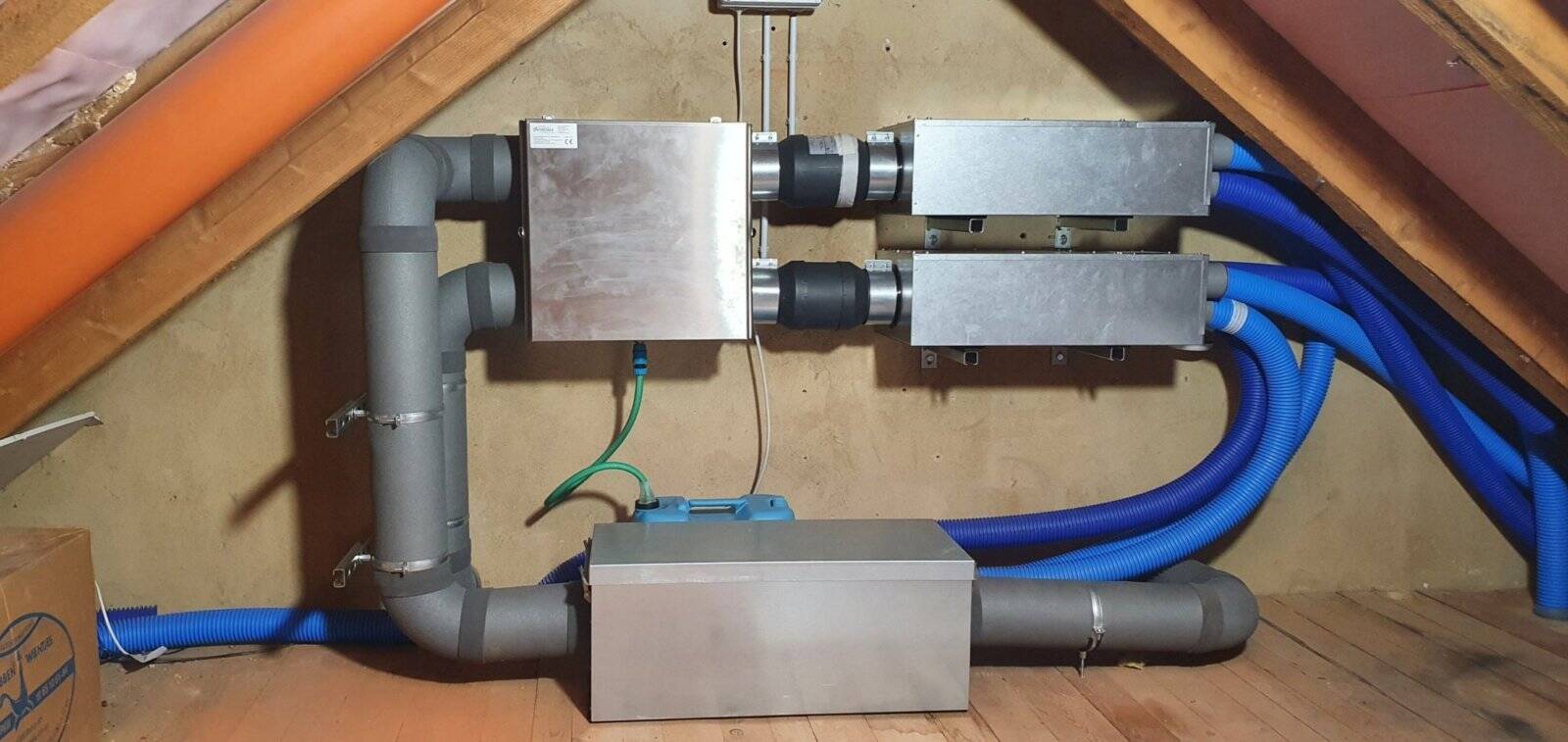

Hi
Will mal mein Bauprojekt vorstellen, Lüftungsanlage 2 mal Ruck Lüfter mit PWM Steuerung Stufenlos 0-100 %, großer Wärmetauscher von Recair Gegenstromwärmetauscher RC 160 366x366x300mm 85 % Wärmerückgewinnung! Filter Taschenfilter 287x287x600 mm F9 Gehäuse vollisolliert sowie Rohre!
Gesteuert wird mit Iobroker mit Taupunktberechnung und allem was dazugehört! Shelly Addon mit AM2301A Sensoren für Luftfeuchte und Temperatur in jedem Raum! Die Lüfter werden über 2 Shelly RGB gesteuert 0-10 V! Zusätzlich noch Co2, VOC und Feinstaubmessung über AWAIR Element Luftsensoren!

Na, dann erzähl mal, wo man den WT zu welchem Preis herkriegt, wo die lüfter, wie du die Schalldämpfer aufgebaut hast, etc.
An 4 zugeschraubten Kisten sieht man ja quasi nichts.
Moin, wäre auch an ein paar mehr Details interessiert, da ich etwas ähnliches plane. Du bist da nur schon viel, viel weiter :smiley:

ich habe eine ähnliche Anlage aufgebaut. Wärmetauscher habe ich bei untroma gekauft, mit Edelstahl-Gehäuse ("Nachruestwaermetauscher"). In meinem Fall 150er Anschlüsse. Derzeit wird ein Kreuztauscher mit Edelstahlbox für 600 Euro angeboten. Den Mehrpreis für einen anderen/ größeren Tauscher kann man sich anhand des Onlineshops ungefähr selber ausrechnen. Herr Unterkircher ist sehr hilfsbereit und stellt individualle Kombinationen aus Gehäuse und Wärmetauscher zusammen. Bei mir werkeln ein Zern Gegenstromtauscher 366/300 (ca. 300 Euro) in Anlage 1 und ein Entalphy Zern EC-EX6 366/300-2 in Anlage 2, für jeweils etwa 100m2 Wohnfläche. Ich habe seinerzeit im Netz keinen vergleichbaren Anbieter gefunden.
Meine Lüfter sind Ruck Etamaster EM 150 EC 02, mit EC-Motor und PWM-Steuerung. Derzeit mit PWM-Handregelung, eine autom. Regelung kommt demnächst. In diesem Zusammenhang ist m.E. der FS3000-1005 Windsensor interessant, der übliche Rohrgeschwindigkeiten im Haus gerade noch abdeckt, mit ESPHome-Unterstützung - damit die Zu/Abluftströme gut ausbalanciert sind. Die will ich dieses Jahr nachrüsten. Differenzdrucksensoren für kleine (!) Druckunterschiede sind zur Überwachung des Filters sicher auch sinnvoll - lässt sich vermutlich auch über den Wind und die Stromaufnahme (PWM) messen. Die sind bei mir ebenfalls auf der todo-Liste. Meine Steuerung erfolgt mit HA.
Als Filter setze ich in der Zuluft auf G4 Filtermatten plus großen z-line Filter von der Resterampe, etwa 600x400 mm2; in der Abluft ist nur ein G4-Filter, vor dem Wärmetauscher. Meine Filter sind in großen Boxen aus zusammengeklebten XPS-Platten untergebracht, mit dünnem Holzmantel außen zum mech. Schutz. XPS isoliert und ist (Tau-)wasserfest. Vergesst bloß nicht einen Abluftfilter vor dem Wärmetauscher - erschreckend, was da noch so hängen bleibt.
Meine Anlage ist überwiegend mit Wickelfalz-Rohren aufgebaut, mit Luftschalldämpfern. Da gibt es noch Optimierungsbedarf bei mir. Bei vielen Biegungen im _Abluft_bereich haben sich bei mir auch DN160 KG-Rohre bewährt, die sind preiswert und in vielen Radien im Baumarkt zu bekommen. Die passen im Durchmesser zu den 150er Blechrohren. Isoliert habe ich mit Alu-kaschierten Stein- oder Glaswollmatten - sieht nicht so fancy aus wie oben, tut es aber.
Ich habe noch vor dem Auslass in den meisten Räumen eine Luftklappe mit Motor verbaut, dann kann man den Luftstrom regeln. Bei wir geht z.B. nachts 90% der Zuluft durchs Schlafzimmer - das empfinde ich als sehr angenehm.
Ich hoffe, das hilft dem einen oder anderen.

Sehr interessant danke für deinen Bericht. Wieviel Watt braucht deine Anlage dann so? Erzähl mal mehr zu den Motoren an den Luftklappen, wie werden die angesteuert?
Interessant wäre auch die Höhe der Investition.
Die Stromaufnahme der Lüfter ist im Max. mit 30W angegeben, die Tatsächliche hängt vom Duty-Cycle der PWM ab, geht etwa linear. Bei mir laufen die Lüfter typischerweise mit 60%. Gemessen habe ich interessanterweise nur 20W im Peak - könnte vielleicht am Messgerät liegen. Bei mir liegt die Aufnahme pro Anlage bei knapp 30W (2 Lüfter). Bei Dauerläufer-Lüftern sollte man auf EC-Motoren setzen, die Stromersparnis gegenüber der AC-Variante wiegt den Mehrpreis auf.
Bei den Klappenstellern setze ich auf Belimo-Antriebe. Man findet diverse Variante (24V/, 230V), verschiedende Stell-Geschwindigkeiten, Stärken, etc.. Die funktionieren auf Stellklappen mit 4-Kant Achse. Die 230V-Variante kann man z.B. wie einen Rolladenmotor steuern, oder auch mit einem Pol auf Dauerspannung und mit dem anderen steuern (dann Ruhestromaufnahme!). Man kann die Anschläge bei den Motoren einstellen, so dass eine gewisse Mindest-Öffnung der Klappe erhalten wird. Modell-Beispiel: Belimo LM230A, man kann auch kleinere/größere Modelle nehmen- gibt es gebraucht bei ebay gelegentlich günstig. Bei den Stellklappen habe ich mehrmals solche mit Handverstellung umgebaut für die Motorenaufname - das spart deutlich Geld, wenn Zeit vorhanden ist. Im Prinzip muss nur eine längere Welle und eine Blechplatte nachgerüstet werden.
Wärmetauscher: 600
2 Lüfter: 200
2 Filter mit xps-Gehäuse, Kleber: 100+
Stellklappe (neu) mit Motor, gebraucht: 70 (mind. 1x für Bypass-Klappe)
Installationsmaterial, je nach Geschmack, nicht unerheblich. Ich setze auf Installationsschienen/ Konsolen
Argumente für diese Variante sind, zunächst der riesige Wärmetauscher (Effizienz!), die großen Filter (geringer Druckabfall = Stromkosten) und dass man viele Universal-Bauteile benutzt sowie sich nicht an einen Hersteller bindet. Dadurch geringe Folgekosten bei Reparaturen, Filtertausch etc. Ich kaufe G4-Filter auf der 10m-Rolle und die Feinfilter für mehrere Jahre im voraus, das ist sehr günstig.
Dagegen spricht der Platzbedarf und der Arbeitsaufwand.
Habe noch eine Bypass-Klappe parallel zum Wärmetauscher (WT) eingebaut, um im Sommer den WT zu umgehen und bei großen Minus-Graden einen asymmetrischen Lufttrom herzustellen (mehr raus als rein durch den WT), um ein Einfrieren des WT zu verhindern. Ist bei Enthalpie-Tauschern nicht so relevant, bei normalen nach meiner rRecherche empfehlenswert. Die Implementierung der Steuerung ist noch nicht erfolgt, sollte mit HA einfach sein.
PS: PMW-Steuerungen bei ebay/ Aliexpress kaufen, die Kosten einen Bruchteil vgl. mit orig. Ruck.
