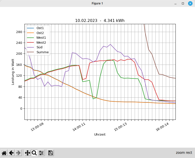

HM-1200 / HM-1500: die haben zwar 4 Anschlüsse, aber nur 2 Mpp Tracker.
3 Module sollten gehen, gibt ggf ne Fehlermeldung. Die original DTU dafür ist nicht mehr so teuer, günstiger und ohne China-Cloud geht es mit AhoyDTU und openDTU.
Sollte das nicht nur dann auftreten können, wenn Module in Serie geschaltet werden? Bei HM-1200 und HM-1500 hängen die beiden Module pro MPPT aber doch parallel, sollten also unproblematisch auf Verschattung eines Moduls reagieren.
Ich logge bei meinem eigenen HM-1500 seit Mitte Februar die Panelleistungen mit und kann das mit eigenen Daten bestätigen, dass, wenn nur ein Modul beschattet wird, das andere am gleichen Tracker ungerührt und ungestört weiterläuft.
Bei der nachfolgenden Grafik nicht erschrecken ob der vielen Linien. Interessant sind nur die grüne und die rote Linie, das sind meine beiden Westpanele auf der Garage, die nachmittags teilweise in den Schatten des Schornsteins und in den Schatten unbelaubter Bäume kommen.
Man sieht schön, wie sich die anfangs gleich verlaufenden Linien von West1 (grün) und West 2 (rot) ab ca. 14h aufteilen, weil West1 zeitweise in den Schatten (Schornstein) kommt, dann wieder zu West2 aufschließt und kurz darauf wieder abfällt (Baum). (Dann kommt auch West2 zunehmend in den Schatten, und kurz vor 16h sind dann beide im Schatten.)
