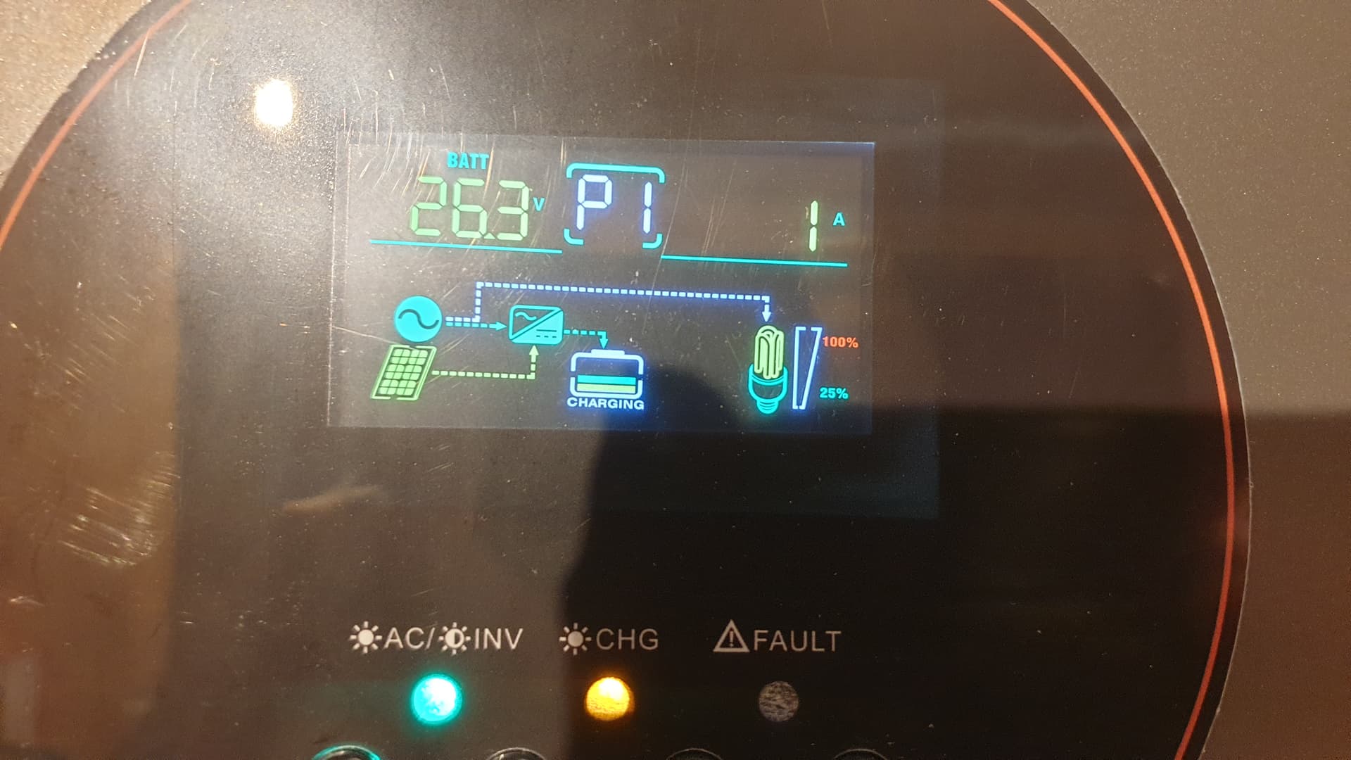

Habe einen PowMr Hybridwechselrichter jetzt in Betrieb, er macht seine Arbeit anstandslos bis auf den Lademodus im Netztbetrieb. Ich kann dieses Verhalten nur als "Pumpen oder Takten" beschreiben..... hab ein Video gemacht, geht hier jedoch nicht einzustellen....
Der Ladevorgang läuft an und bricht wieder ab, nach ca. 10 sek gehts dann wieder so los..... andauernd. Die Ladespannung geht bis 27.3 Volt und Strom bis ca 70A dann fällt alles runter auf 26 Volt 1A und geht nach 10 sek wieder los
Akku MB31 314 Ah 8 Stück
Solarladen klappt
Akku Temperatur z.Z. 6
- 8 Grad
