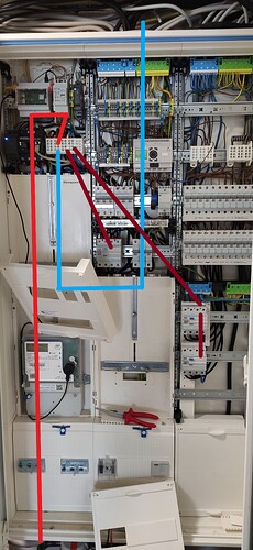

Ich kaufe mir also, abgesehen vom Akku, z.B. so ein Set hier und klemm das ganze mit nem 32A Automaten und 3x4mm² vor den FI auf eine beliebige Phase?
wo du das bei dir anklemmen musst kann ich dir nicht sagen da ich deinen verteiler nicht kenne
der akku ist arg teuer das bekommst doch zur hälfte des preises mit doppelter kapazität wenn du die zellen direkt bei alibaba bestellst
Ich schrieb ja, dass ich den Akku selber bauen möchte. Mir ging es darum, ob das Set an sich in der Zusammenstellung sinnig ist. Also ein GX Multiplus und das Smartmeter.
Beim Thema Anklemmen habe ich mich mal künstlerisch betätigt.
  • Rot ist der Verlauf vom Hausanschluss durch den Zähler, dann durch das KSEM und auf die Klemmsteine direkt daneben
    - Blau ist der Verlauf vom Wechselrichter kommend, über die drei Automaten ebenfalls auf die Klemmsteine
    - Dunkelrot wiederum sind dann die Abgänge zum FI der Wärmepumpe und den beiden FI's vom Haus
    Vom Gefühl her würde ich jetzt sagen, dass der Multiplus auf L1 an den Klemmsteinen mit dazu kommt und das smartmeter irgendwo in den roten Strang, der vom Hausanschluss kommt. Korrekt?
ja ich denke das macht sinn
