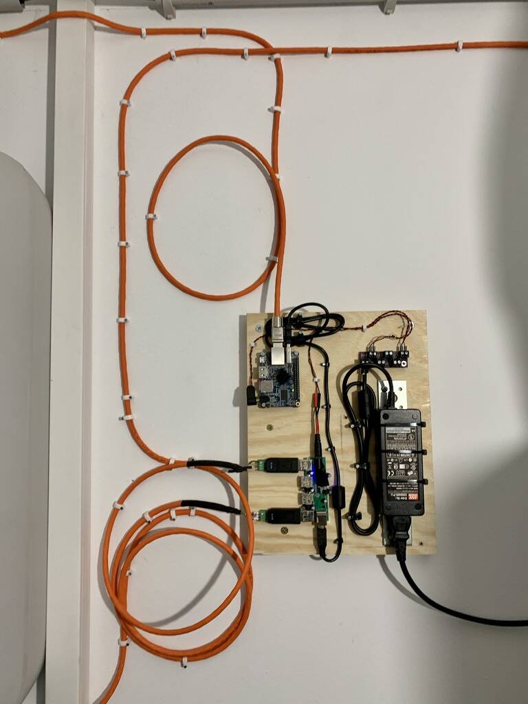

Ich habe zeitgleich einen Server aufgesetzt (Orange Pi One mit Armbian) auf dem ein Energie Management Server (Python Script) läuft.
Aktuell habe ich die Software nur in einem privaten git da dort noch Dateien enthalten sind die von den Herstellern der Geräte kommen.
Mein EMS lädt folgende Informationen aus meinem Haus:
  • über RS485/Modbus aus dem PV-Wechselrichter die aktuelle Leistung
  • die Wettervorhersage von OpenWeather.com

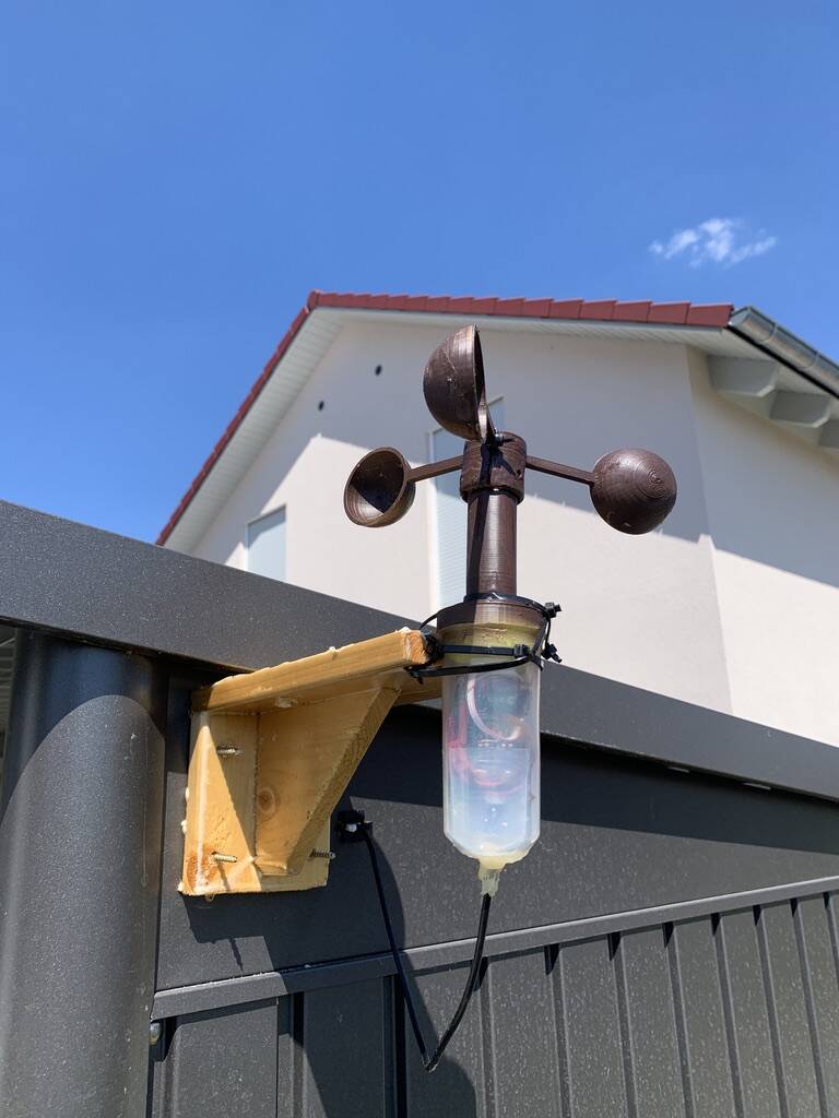

  • alle paar Minuten die Daten meiner DIY okoyono.de Wetterstation
  • den Zustand aller Fenstersensoren (Sonos) und Türen aus meinen HomeBridge.io Instanzen
  • ob jemand zuhause ist
  • per RS485 Modbus alle relevanten Daten aus der Wärmepumpe (Leistungsaufnahme, Temperaturen der Räume, Status der Heizelemente, usw.)
  • die Leistungsaufnahme diverser Shelly-Geräte
  • die Leistungsaufnahme und Status der Wallbox per ModbusTCP über LAN
Die DIY Wetterstation:

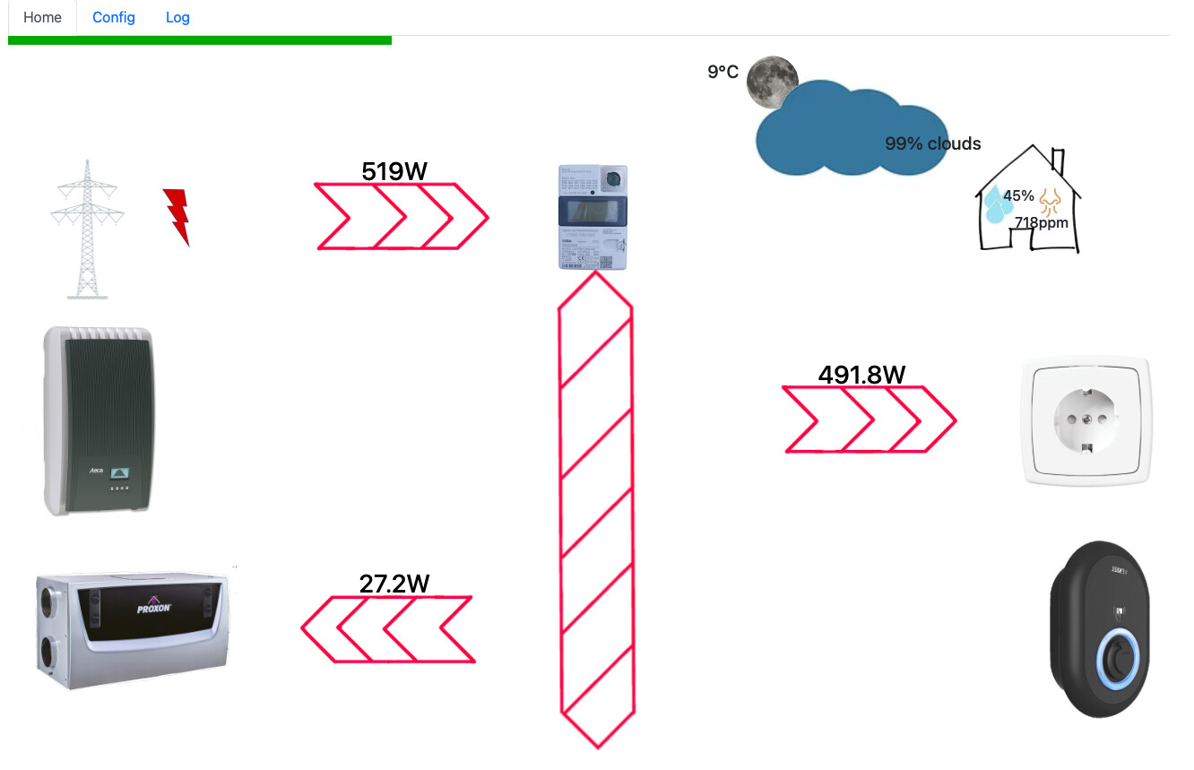

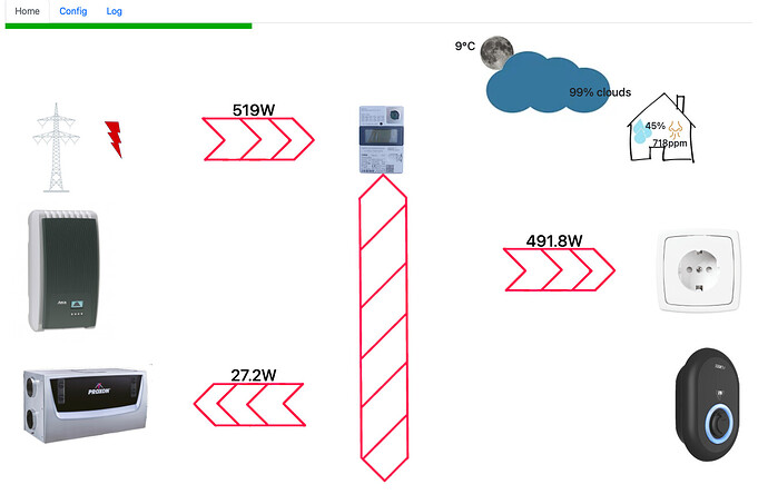

Das ganze wird über ein Webinterface visualisiert und auch konfigurieren kann. Zudem gibt es noch ein Grafana das mit details zu all den Daten detailliert darstellt.
Im Grunde wird anhand der Wetterdaten und deren Vorhersage, unter Berücksichtigung aller anderen Werte, entschieden im Welchen Betriebsmodus sich die Wärmepumpe befinden darf. Und wann sie automatisch heizen soll, und wann sie das Haus kühlen soll.
Zudem wird sie entsprechend de-/aktiviert wenn der Zustand der Türen und Fenster nicht passt oder Energie für die Wallbox benötigt wird.
Gerade was das kühlen angeht spart dies pro Tag etwa 10kWh Energie, da diese nun ~100% über den Solarstrom abgedeckt wird.
Insgesamt hat diese Maßnahme in dem halben Jahr in dem sie lief den Eigenverbrauch um weitere 5% erhöht und die Stromkosten um etwa 7-8% reduziert.
Für das laden über die Wallbox verwende ich http://evcc.io . In diesem werden die Leistungsdaten vom Wechselrichter, dem Haus-Stromzähler und der Wärmepumpe beim kühlen und heizen entsprechend berücksichtigt.
evcc.io verwendet dabei ebenfalls Scripte von mir um die Leistungsdaten auszulesen.

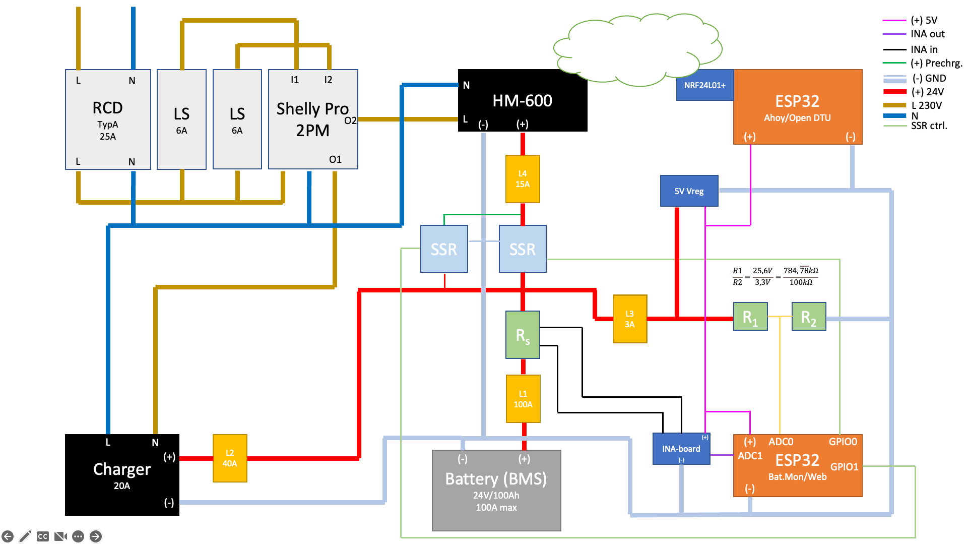

Nun sind folgende Fragen für mich noch offen bevor ich zur Bestellung übergehe:
  • Welcher AC-Laderegler soll es werden, brauche ich einen regelbaren?
    • Muss der Lader nach dem Laden der Batterie von dieser getrennt (z.B. mit einem Releais) werden bevor der WR die Batterie wieder entladen darf.
    • Ich tendiere zum Blue Smart IP22 24/16(3) Ladegerät von Victron Energy (MPN BPC241644002) wobei mir noch nicht klar ist ob der Lader pro Ausgang (3) mit 16A laden kann oder nur mit einem drittel davon.
  • Welcher Wechselrichter wird es?
    • Ich tendiere zum Hoymiles HM-1500
    • Muss dieser während dem Laden von der Batterie getrennt (Releais) werden?
    • Gibt es Erfahrungen zum Wirkungsgrad in Relation zur ausgehenden Leistung?
    • Funktioniert dieser mit einer 24V Batterie oder wird der MPPT Probleme machen?
  • Momentan tendiere ich bei den Akkus zu den PowerQueen 24V 100Ah, da habe ich schon einige Testvideos gesehen.
    • Überwachen würde ich sie mit einem INA226 Voltage Current Power Monitor Module, für die DTU brauche ich ein Memos D1 MIni (ESP8266). Das Monitoring kann die Firmware gleich mit übernehmen und mein EMS wird dann die Shellys entsprechend abschalten um die Batterie zu schützen.
Einen 12V Akku mit einem StepUp Regler zu verwenden sehe ich eher nicht, sofern es nicht sein muss.
Vielleicht hat jemand von euch dazu noch die eine oder andere Idee oder Anregungen? Ich würde mich darüber freuen!
Grüße und danke!
Kai
Ich habe hier meine Ideen zur Umsetzung mal skizziert. Die Logik dahinter, wie der Einschaltvorgang des Wechslerichters abläuft, wie geladen wird und wann entladen wird muss man sich im einzelnen noch ansehen.
Ich habe jedoch versucht ein System zusammen zu Stellen das im Fehlerfall der Batterie den Wechselrichter vom Akku trennt und beim Einschalten der Komponenten automatisiert (durch eine Software) einen geregelten Ablauf einzuhalten der ein Beschädigen der einzelnen Komponenten verhindert.
Ein gesteuertes Netzteil und die damit verbundene Vorladung des Wechselrichters wird zu einem späteren Zeitpunkt umgesetzt. Das linke SSR (Solid State Relay) zum Ladegerät entfällt also.
In meinem zweiten Post bin ich noch auf der Suche nach einem passenden regelbarem Netzteil.
