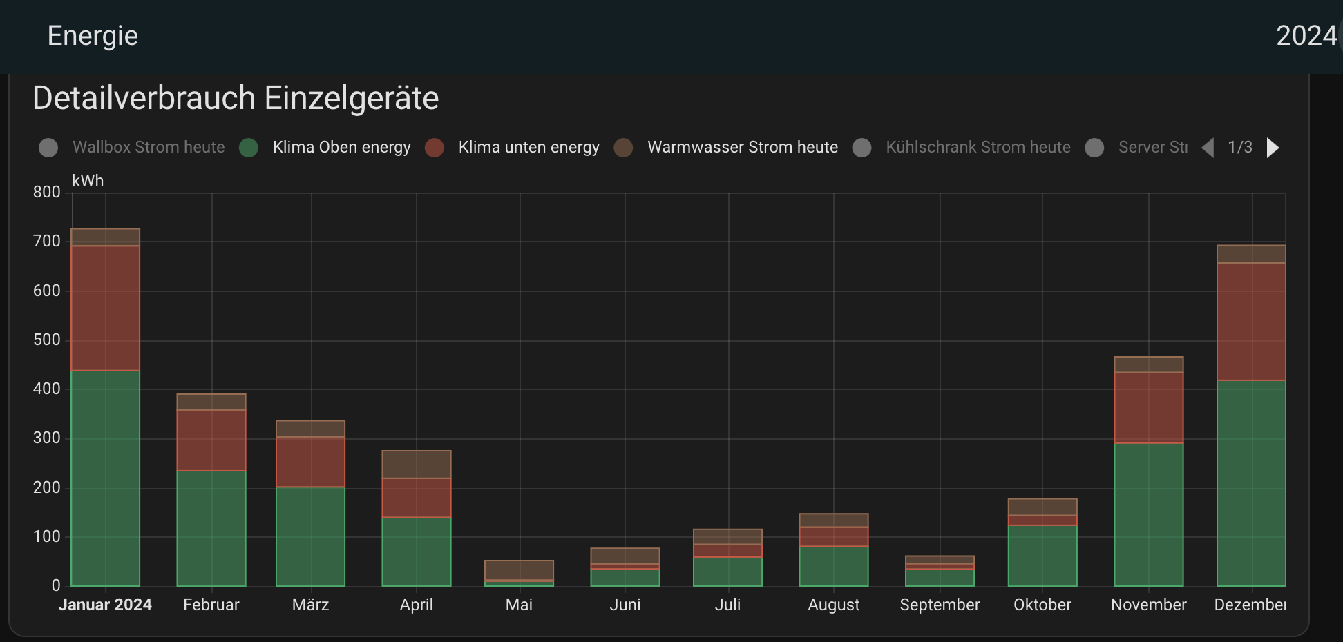

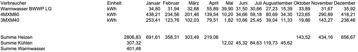

Anbei meine Werte für 2024 inkl. Warmwasser das mit einer LG BWWP 200L (LG WH20S) aufbereitet wird. Holzverbrauch war weniger als ein halber Raummeter in 2024.

Interessant bei deiner Kombination: Die 3MXM40 verbraucht recht konstant etwa die Hälfte der 4MXM80 im Heizbetrieb. Kommt das auch von der Heizleistung in etwa hin, was die beiden Anlagen bedienen? Oder arbeitet eine der Anlagen deutlich effizienter?

Die 3MXM40 ist effizienter, weil ich die Temperatur des Kältemittels hier überwiegend zwischen 25-28 Grad halten kann, dass reicht für die Räume aus. Die heizt auch die beiden Räume die auf 17 Grad gehalten werden. Nachts fahre ich die Temperatur des Kältemittels teilweise noch geringer um die Raumtemperatur zu halten bzw. eine geringe Absenkung zu erreichen hier hatte ich bei starken Minusgraden auch nur noch 22 Grad gesehen.
Die 4MXM80 hat von den zu heizenden qm und der Temperatur deutlich mehr zu tun und ich muss bei dem Kältemittel höhere Temperaturen fahren, zwischen 26,5 und 35 Grad. 27,5 Grad scheint der Sweetspot der 4MXM80 beim heizen zu sein, das ist der Wert den die Anlage immer wieder versucht anzufahren wenn alle Räume auf Temperatur sind. Wenn die Temperatur des Kältemittels über 30 Grad steigt, sinkt der COP relativ stark. In Summe kommt der höhere Verbrauch damit eigentlich gut hin, ich würde jedoch nicht nochmal eine 4MXM80 verbauen. Die Steuerung ist schon sehr anspruchsvoll und hat mich einige Tage gekostet und ohne Eingriff in die Steuerung von außen, ist die Anlage eigentlich nicht zu gebrauchen. Weiterhin fehlt auch die Flexibilität, die Anlage heizt über zwei Etagen und hier hätte ich besser pro Etage eine eigene Anlage verbaut.

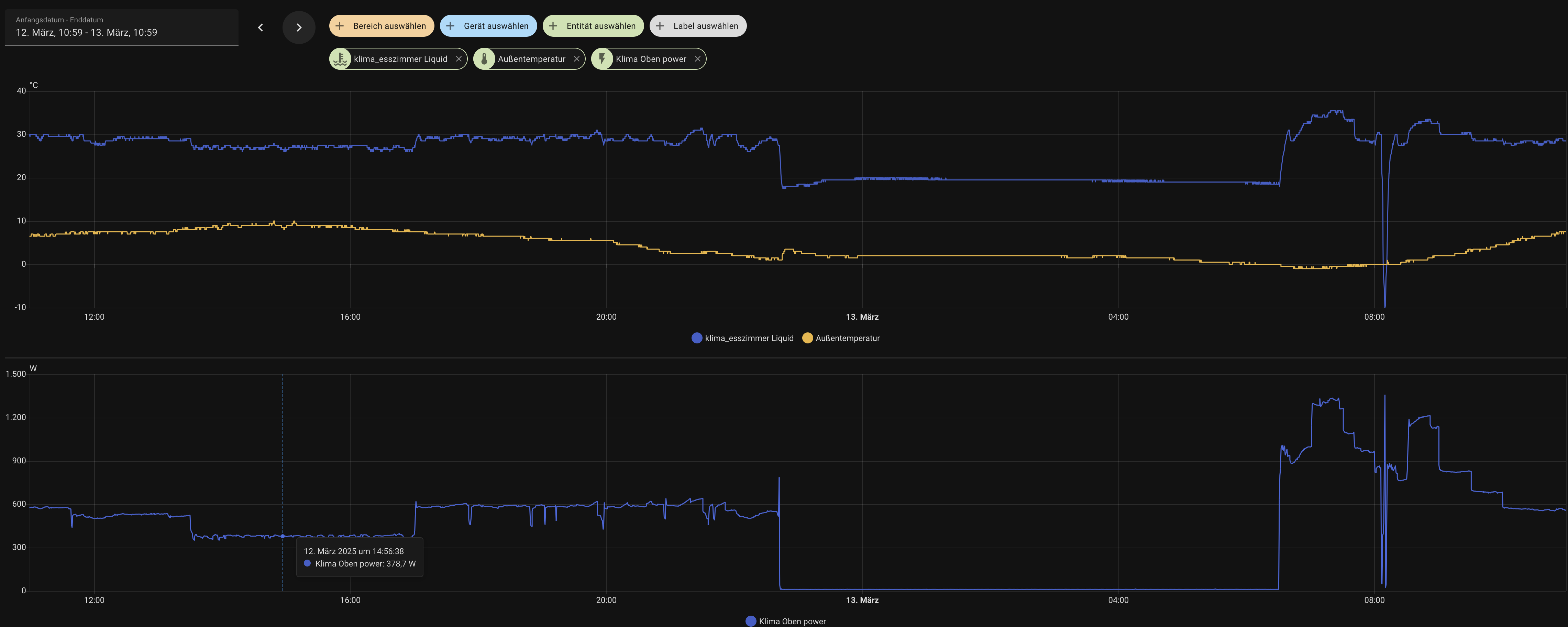

Über die Bedarfssteuerung kann ich die Kältemitteltemperatur gut steuern und sie auf einem angenehmen Level halten. Unter 27 Grad spürt man langsam einen kälteren Lufttzug, darüber fühlt sich das für mich angenehm an. Nachteil der niedrigen Temperaturen ist, dass der Lüfter max in Stufe 1 betrieben werden kann, bei einem 3,5kw IG sind das 730RPM, die höheren Stufen sind ab ca. 31-32 und die höchste ab 34 Grad möglich.
Die Kältemitteltemperatur wird über das Faikin Modul direkt über Daikin Sensoren am IG ausgelsen, ich habe mal zum Vergleich ein Thermostat in den Luftsstrom gehangen, der Unterschied ist ca. 1 – 1,5 Grad zur Kältemitteltemperatur.
Als Bsp. Eine Tagessauswertung für die 4MXM80, mit Kältemitteltemperatur, Außentemperatur und Stromverbrauch. Der Ausschlag nach unten beim Kältemittel ist ein Abtau Vorgang.
Die Angaben in der Grafik sind in kWh elektrisch?
Könntest du oben noch kurz ergänzen. Ansonsten danke für die tolle Übersicht.
