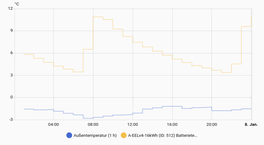

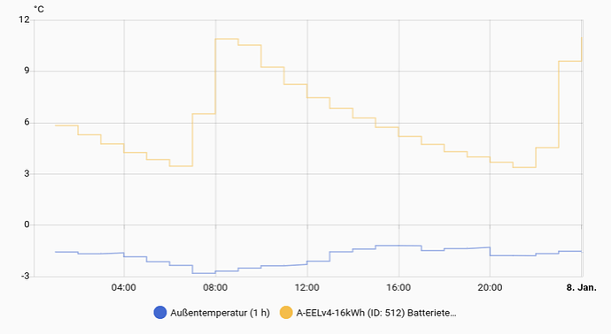

Hier hat es in meinem kleinen Anbau auf der Terrasse auch < -3°C überstanden. Wenn der Akku genutzt wird, ist es meist eh kein Problem. Nur wenn mal ein, zwei Tage keine Akkunutzung möglich oder sinnvoll ist, dann schaltet das Heizpad sich dazu (s. Grafik vom 08.01. um 7 und 22 Uhr).
