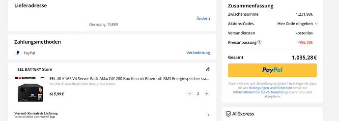

Richtig :+1: Und wie du unter dem Punkt "Preisanpassung" siehst (gerne Mal auf "?" klicken und die Info lesen), zieht AliExpress die Einfuhrumsatzsteuer von deinem Rechnungsbetrag zwangsweise ab, da du dich um die Bezahlung der Einfuhrumsatzsteuer bei der Lieferung selbst zu kümmern hast.
Nachtrag:
Ich sehe gerade, dass du das Gehäuse OHNE Display in den Warenkorb gelegt hast. Vorsicht! Zumindest bis jetzt war es meine Wissens nach so, dass nur die Variante mit Display Busbars zur Verbindung BMS, RCD, Anschlusspole hatte. Bei der Variante ohne Display waren nur einfache Rundkabel im Einsatz. Ich empfehle dir beim Verkäufer über AliExpress nachzufragen, wie jetzt die Situation ist.

Wenn wie in deinem unteren Screenshot steht "JK BMS DIY KIT with 200A BMS 2A Active Balancer..." steht, frage ich mich, wieso du hier nachfragst, ob es die 150A oder 200A Variante ist. :roll_eyes:
