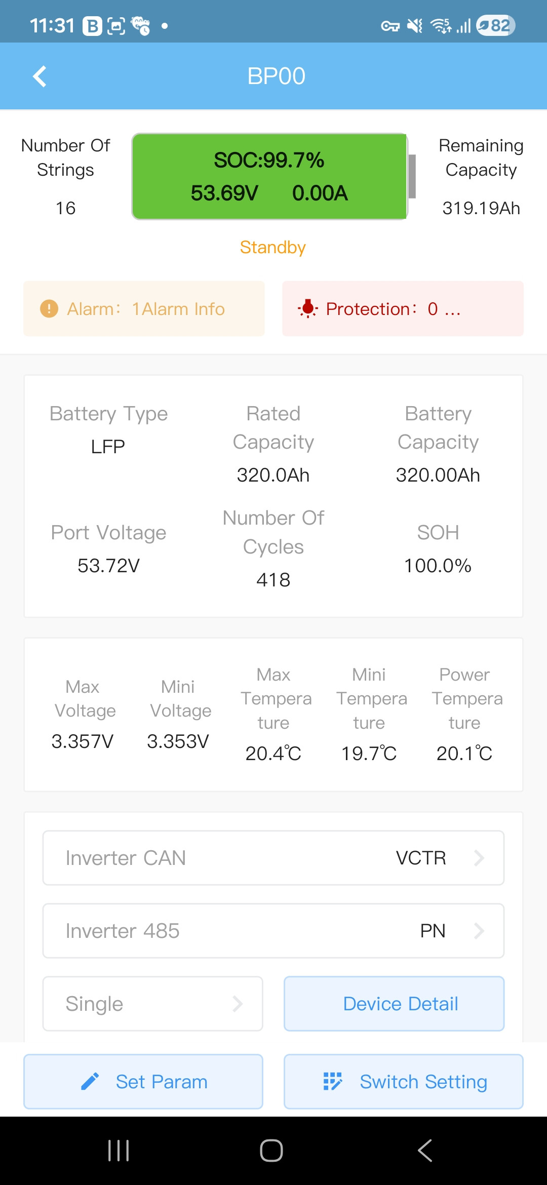

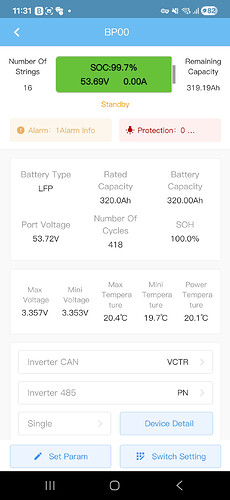

Hallo zusammen, ich habe meinen selbgebauten Speicher jetzt seit 2 Jahren in Betrieb und alles funzt auch recht gut soweit.

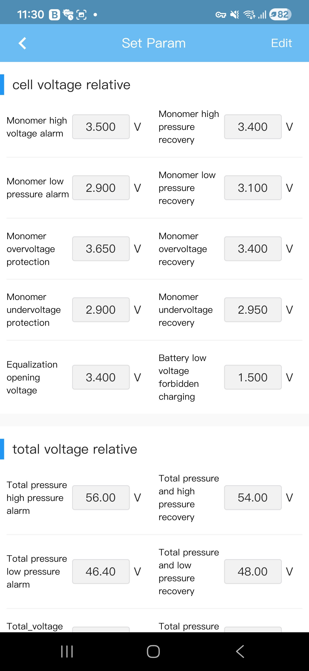

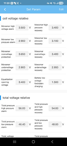

Parametriert habe ich mein Seplos V2 BMS über die PDF die es hier im Forum gibt. In letzer Zeit beobachte ich nur das die Spannungen der Akkus bei 100% SOC immer etwas weiter sinken, heute wie im Anhang zu sehen bis auf 3.354V.
Das dürfte ja nach der Konf im Anhang eigentlich keine 100% sein oder wo stehe ich gerade auf dem Schlauch
Vielen Dank schonmal für eure Hilfe
