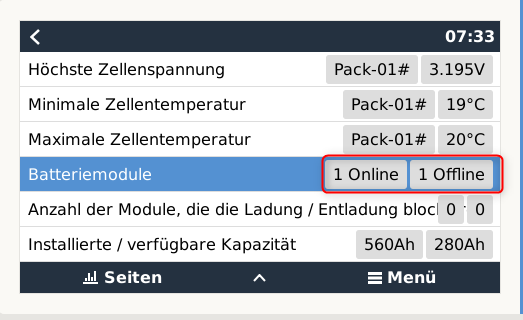

Ich habe 2 EEL Cases mit einem V2 BMS (Baugleich), mit den einen BMS kann ich via RS485 mit dem BatteryMonitor kommunizieren mit dem anderen nicht (gleiche Einstellungen der Baudrate, etc.).
Allerdings kann ich mit beiden via Bluetooth kommunizieren.
Hättet Ihr eventuell einen Tipp für mich?

ich habe die Verbindung zwischen beiden Akkus (RS485) getrennt, und die DIP Schalter alle auf 0, trotzdem kann ich nur mit dem einen kommunizieren...
Ich habe den Akku mit dem ich nicht sprechen kann auch schon über den Schalter ausgeschalten, ohne Erfolg

ich kann es nicht wirklich erklären, aber jetzt geht es wieder.
Es werden wieder beide Akkus in der Victron Remote Console angezeigt.
Was ich gemacht habe ist, ich habe den Master mit Slave über die DIP Switche getauscht.

ich nochmal, leider nach einer Woche wieder das Phänomen.
Ein Akku ist offline....
Kennt jemand dieses Problem?
Muss auf der RS485 Schnittstelle eventuell ein Endwiderstand gesetzt werden?
die Akkus liefen 3 Monate ohne dieses Problem.
