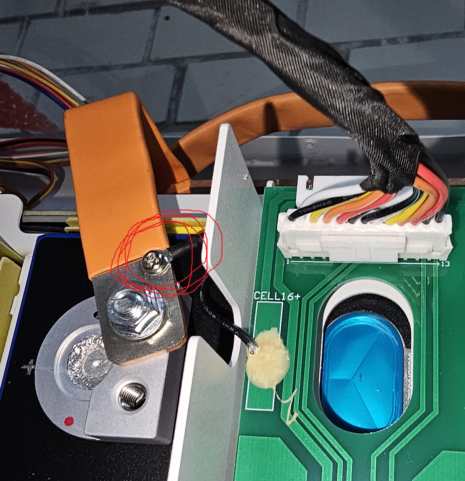

Ich habe mir ein 2tes EEL Case besorgt und es gibt gegenüber der älteren Versionein paar Änderungen. Interessant ist für mich das die beiden Leiterplatten mit den Stichleitungen zu den Zellen jetzt einen zweiten JST XH 9 poligen Stecker haben.
An Platte A geht das von B- über B1 bis B8. An Platine B geht es entsprechend weiter mit B9 - B16 und B+.
An den Bus Bars sind M3 Gewinde um die Stichleitungen anzuschließen.
Also ein Anschluss für den Neey. Der Neey würde aber die letzten 5 cm das Kabel nutzen was auch das BMS zum Messen der Zellspannungen nutzt.

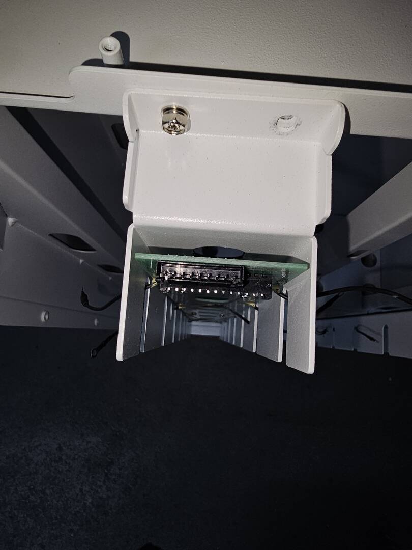

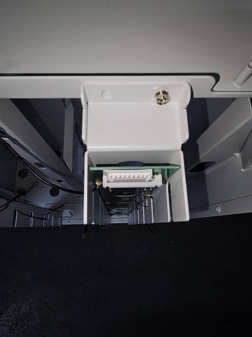

So am Rande: Fehlten Schrauben bei deinem Gehäuse?
Ich habe heute ein EEL v4 zusammen gebaut und die beiden Träger für die Balancer-Kabel-Platine habe ich jeweils an jedem Ende mit ZWEI Schrauben fixiert.
Auf deinem Foto sehe ich nur eine Schraube :fearful: und es hat den Anschein, das die zweite Befestigungsmöglichkeit vorgesehen ist.
@posthorn ich habe noch nix zusammen gebaut . Sieht aber alles komplett aus. Vom ersten Case von letztem Jahr habe ich noch Schrauben falls was fehlt.

Bei mir fehlen einige der schwarzen M4-Senkkopfschrauben außen fürs Gehäuse und von den M3-Schrauben zur Befestigung der Balancerleitungen an den Busbars war nur die Hälfte dabei. Halt doof wenn man nur ein Gehäuse bestellt hat und nicht mit weiteren Gehäusen - bei denen eine Übermenge dabei ist - kompensieren kann. :roll_eyes:

darf ich den auf den gleichen Anschluss an der Busbar mit NEEY und BMS. Beide haben dann separate Kabel bis zum Kabelschuh ? Oder kann das auch Ärger machen
Wenn Du das ordentlich machst, mit minimalsten Übergangswiderständen dann geht das wunderbar auf einer Schraube :+1:
Wobei die EEL Busbars (die ich bekommen habe) sogar je 2 M3 Gewinde haben und somit könnte man NEEY und BMS komplett getrennt anschließen. Leider liegen nur nicht genügend Schrauben bei, um das so umzusetzen. OK zu 100% geht das dann doch nicht auf, da auch die Tempsensoren festgeschraubt werden wollen.
