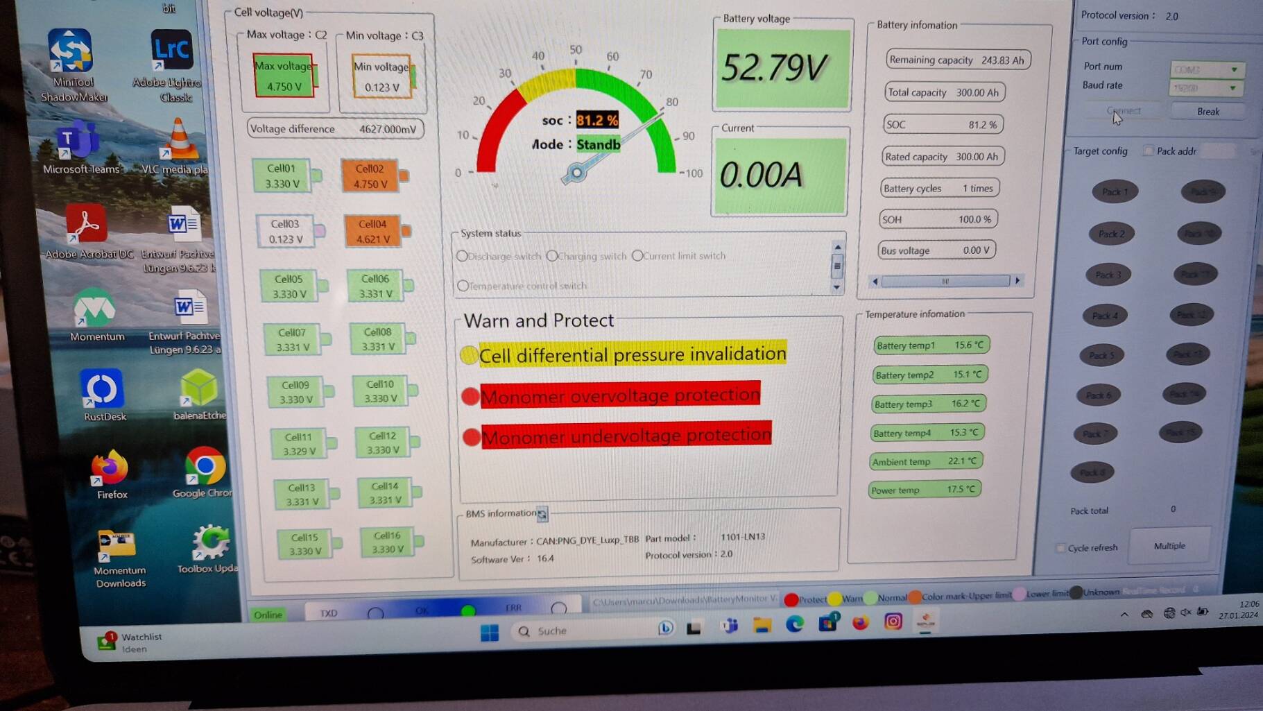

Hallo Zusammen,
Im November habe ich das EEL Case bekommen. Von Nkon habe sind die Akkus gekommen.
Das Case lief auch ohne Probleme. Nun bekomme folgenden Fehler angeigt:
Zelle 2 4749mV
Zelle 3 132mV
Zelle 4 4619mV
alle anderen Zellen werden korrekt angezeigt.
Die Zellen haben aber alle eine Spannung von 3330mV. Sicherheitshalber habe ich noch einmal alle Zellen in Reihe geschaltet, so dass die sich noch einmal ausgleichen können. Nach dem ich diese wieder zusammen gebaut habe, hatte ich den gleichen Fehler.
Drüber hinaus habe ich auch die Zellen getauscht. Aber das BMS zeigt mir nach wie vor, dass die Zellen 2-4 ein Problem haben.
Ebenfalls stimmt somit auch nicht die Gesamtspannung. Im Display bekommen ich eine Spannung von 52.81V angezeigt. Gemessen sind es aber 53.22V.
Das Gehäuse schaltet sich natürlich nach sehr kurzer Zeit ab.
Ich bin jetzt ratlos, was ich machen könnte.
Über eine Rückmeldung wäre ich sehr dankbar!
