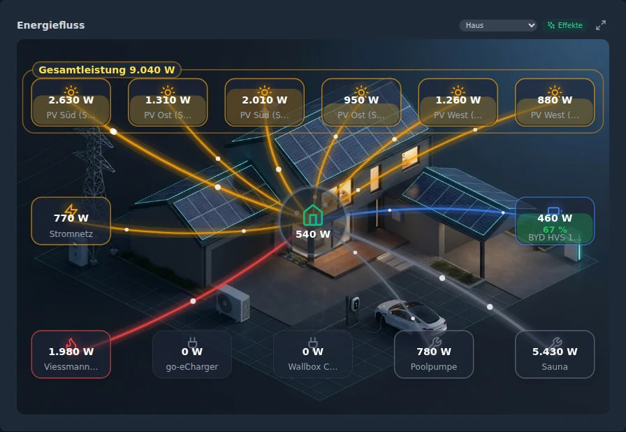

  • Cockpit: Live-Ansicht mit animiertem Energiefluss (Bild unten), dann Tag, Monat, Jahr und Aussicht mit 14-Tage-Wetterprognose und 12-Monats-Prognose aus PVGIS.

Schaubild mit Live-Kacheln
Unter Komponenten steht bei jedem dieser Geräte oben ein Schaubild der Anlage:
  • Wärmepumpe: Leistung und Betriebsart, Vorlauf und Rücklauf, Warmwasser, Außentemperatur
  • Wallbox: Ladeleistung, Phasen, Ladestand und Ziel des Autos, laufende Sitzung
  • E-Auto: Ladestand mit Ziel und Reichweite, Standort, Ladepunkt
Daneben die Karten „Auf einen Blick", „Heute" und „Themen".

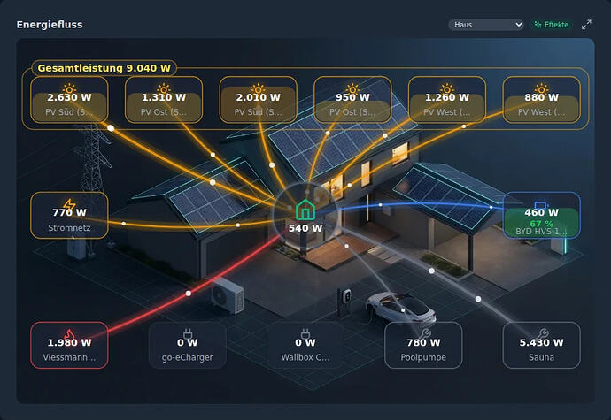

Wie das mit gepflegten Daten aussieht, zeigt die Galerie auf der Website – hell und dunkel, auch vom Handy:
Alle Bilder stammen aus einer Demo-Anlage, keine echten Daten.
Die Bilder unten sind die Wärmepumpe und die Wallbox aus dieser Demo.
