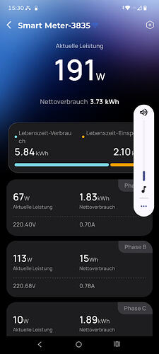

Der Smartmeter ist verbunden mit dem System und scheint gut die 3 Phasen abzunehmen. Wird auch in der App angezeigt wie auf dem Foto zu sehen. Siehe Bild 1:

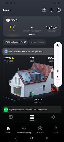

Wenn ich den EcoFlow Stream noch nicht am Haus angeschlossen habe, zeigt er einfach den Hausverbrauch an, wie in dem Bild mit 207W Verbrauch. Siehe Bild 2

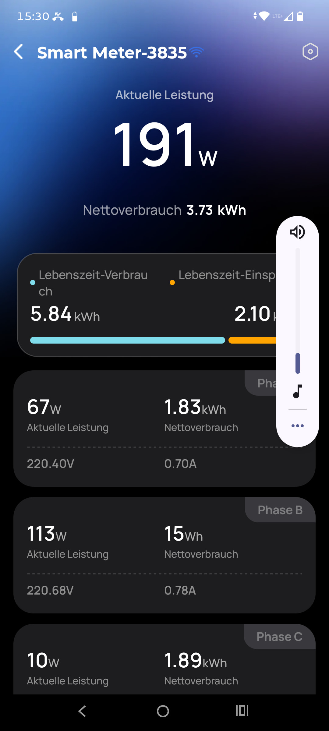

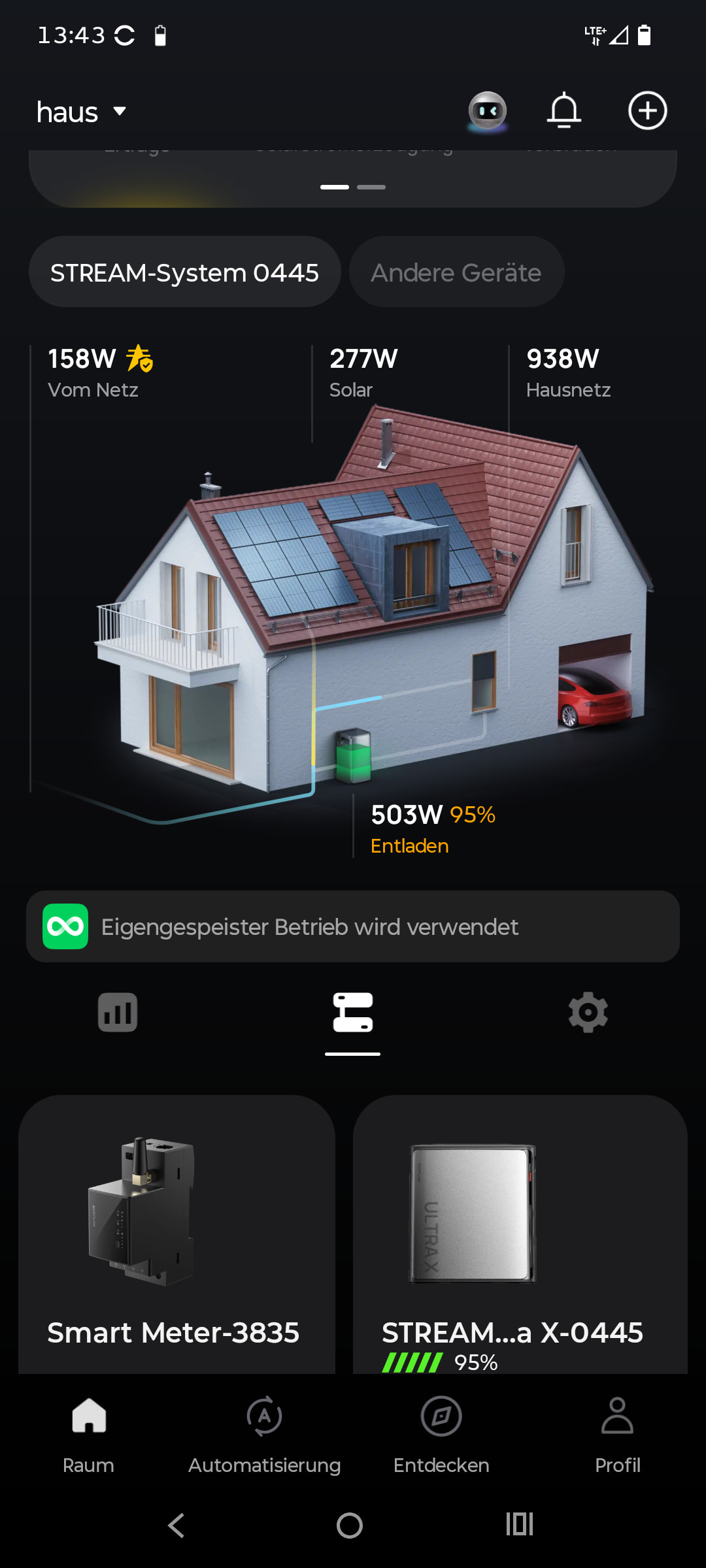

Sobald ich den Ecoflow in die Steckdose stecke und mit dem Haus verbinde geht der "Hausverbrauch" um 800W nach oben als ob das System meint immer auf die 800W auszugleichen. Wenn mehr Saft von dem Panel kommt geht weniger vom Bateriespeicher weg aber es sind immer die 800W die gezogen werden. siehe Bild 3:
Ich habe alles auf Smartmeterkontrolle (Nulleinspeisung) und Eigeneinspeisung gestellt. Habe da das erste Smartmeter ein Problem hatte, auch ein neuen Smartmeter bekommen. Da ist das gleiche Problem zu sehen. Habe ich eine falsche Einstellung?

Nimm dir einen 500W Baustrahler oder nen Fön und kontrollier, dass alle 3 Phasen richtig gemessen werden
Hallo Tageloehner,
Ja klar hab ich gemacht. Fön angemacht und die 2 Phase ging sofort auf bis zu 1800W hoch (je nach gewählter stufe).
Ich denke, die Richtung der Leistungsregelung ist falschrum.
Ist das (Fön) bei allen 3 Phasen gleich? Gibt es irgendwo einen button "Phase umdrehen" oder so ähnlich?
Richtung der Leistung Regelung? Falls du das meinst, ich habe auch eine klemme des smart Meter herumgedreht. Dann kann der gleiche Wert nur mit Minus Zeichen.
Grüße Stefan

Hallo Stefan,
anscheind ist es so das zwei Zimmer nicht mit "getracked" werdem. Wieso muss ich noch herausfinden. Hab jetzt gewechselt und es scheint zu laufen.
