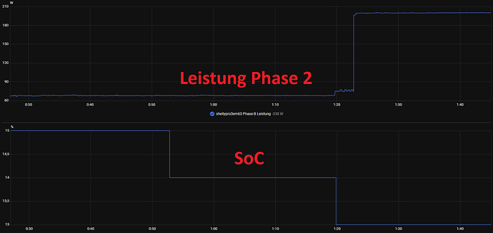

Mir ist nun vor einigen Tagen ein seltsames Verhalten der Stream Ultra in der Nacht aufgefallen, das ich mir nicht richtig erklären kann.
Das Gerät hängt bei mir an einer Netzsteckdose im Heizungsraum an Phase 2 und ohne das Gerät liegt auf der Phase immer eine Leistung von um die 80 W an.
Tagsüber wenn die Stream Ultra arbeitet sieht man auch schön, wie auf der Phase 2 eingespeist wird, weil der Shelly dort dann negative Werte misst und alles funktioniert prima.
Irgendwann ist die Sonne dann weg und die Batterie ist bis an die “Backup Reserve” entladen. Über die Automation stelle ich dann den Wert der Einspeisung ins Hausnetz auf 0 W.
Dann wird es wild: Jetzt zieht die Stream Ultra plötzlich 120 W dauerhaft Strom und das die ganz Nacht. Trenne ich den Netzstecker werden auf der Phase wieder nur die üblichen rund 80 W angezeigt. Stecke ich den Netzstecker wieder ein kommen 120 W Last dazu.Es ist also definitiv die EcoFlow Stream Ultra, die diese Last erzeugt.
Ich habe dann viel ausprobiert (andere Einstellungen, 10 W statt 0 W als Einspeiseziel gesetzt, “Feed Grid” an/aus usw.), das hat aber das Verhalten nicht geändert.
Also habe ich die Batterie mal 5% geladen indem ich die “Backup Reserve” auf 18% gesetzt habe und danach habe ich die “Backup Reserve” wieder auf 13% gesetzt und als Einspeiseziel 10 W gesetzt. Dann verschwindet die 120 W Dauerlast. Es hat also definitiv irgendwas damit zu tun, wenn der SoC der Batterie den Wert der “Backup Reserve” erreicht.

Ich habe gerade noch mal in die Historie in Home Assistant geschaut. Es ist heute Nacht auch wieder passiert, nachdem der SoC an die Grenze der eingestellten Reserve angekommen war (13%). Ich hatte die Anlage am Netz gelassen um sehen zu können, wie viel der SoC absinkt auch wenn die Anlage eigentlich “nichts” macht und das geht tatsächlich leider ziemlich fix.
Ich gehe erstmal davon aus, dass die Messung des Shelly korrekt ist. In der History sieht man, erreicht der SoC den Backup Reserve Wert, dann kommen zu den run 80 W auf der Phase auf einmal ~ 120 W dazu. Ich kann es ja auch reproduzieren wenn ich der Anlage in diesem Zustand den Netzstecker ziehe und wieder einstecke.

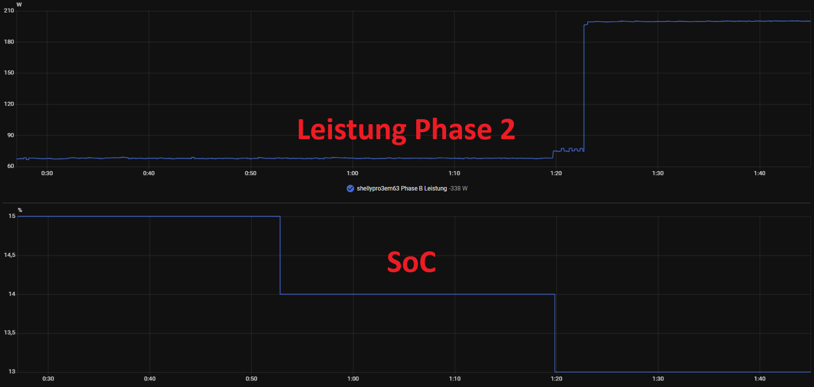

Ja. Sind zwei gesonderte Datenpunkte. Siehe aktueller Screenshot aus Home Assistant:
Ich würde auch einen Phasendreher mal in den Bereich des Möglichen schieben :wink:
Weil da eine negative Zahl steht? Das ist ja korrekt so, es wird gerade eingespeist. Und wie gesagt: Ansonsten stimmt die Messung vom Shelly mit einer Messsteckdose an der Phase überein, oder was meinst du mit Phasendreher?
