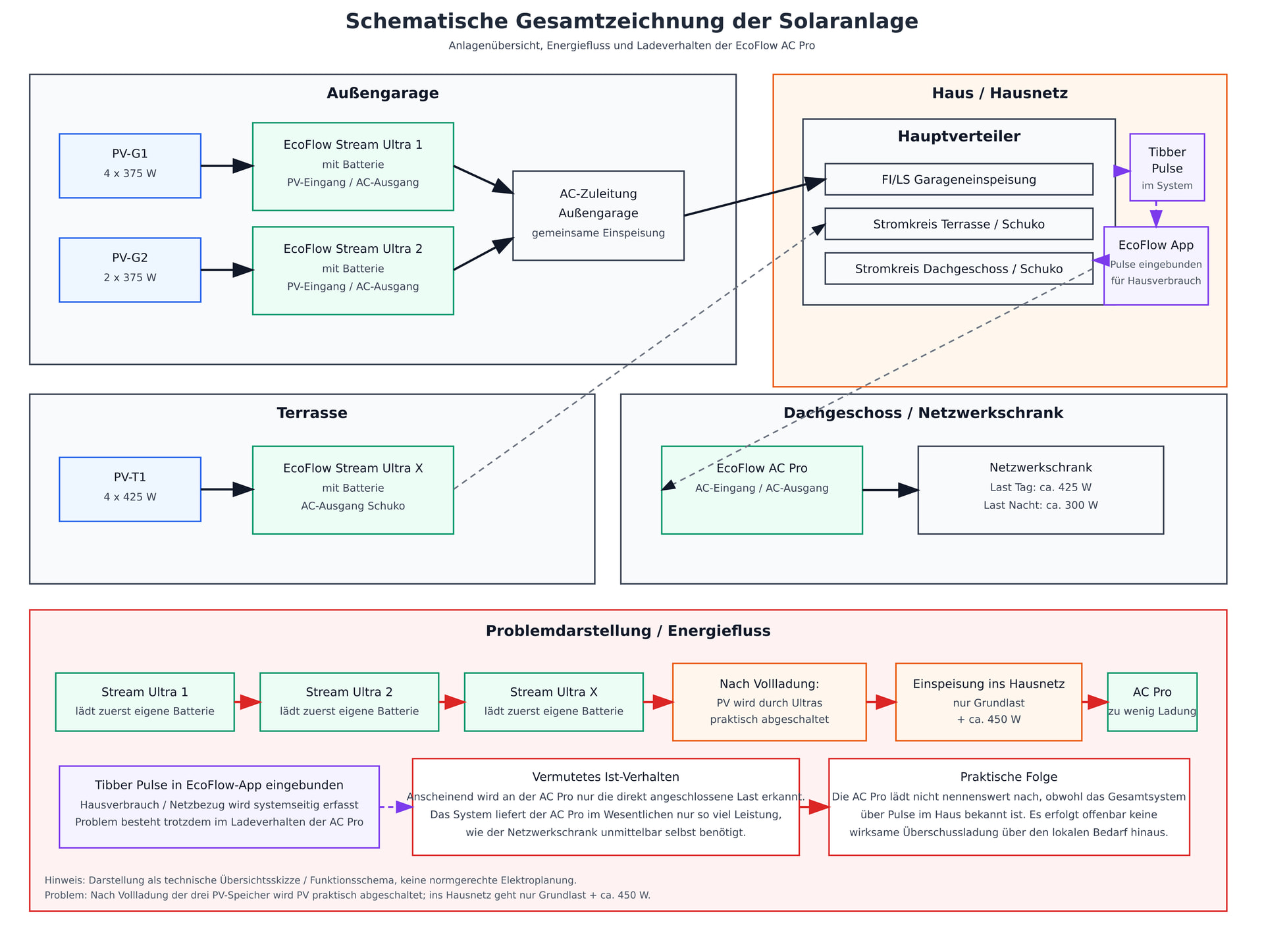

Die Anlage ist bereits vollständig installiert und grundsätzlich funktionsfähig.
Die zwei EcoFlow Stream Ultra auf der Außengarage sowie die EcoFlow Stream Ultra X auf der Terrasse, also die drei Geräte mit direkt angeschlossenen Solarpanelen, laden ihre jeweiligen Batterien zuverlässig und mit guter Leistung.
Das Problem betrifft die EcoFlow AC Pro im Dachgeschoss:
  • Die AC Pro wird nicht parallel zu den anderen drei Speichern geladen.
  • Sie beginnt nach aktuellem Betriebsverhalten erst dann mit dem Laden, wenn die drei anderen Batterien
    • ihre eingestellte Ladegrenze erreicht haben und
    • die direkt angeschlossenen PV-Geräte ihre Solarladung weitgehend beenden.
  • Ab diesem Zeitpunkt speisen die übrigen Geräte nur noch mit etwa 800 W ins Hausnetz ein.
  • Diese Leistung ist jedoch zu gering, um die AC Pro zusätzlich zur vorhandenen Grundlastsinnvoll zu laden, insbesondere an wolkigen Tagen.
Die vorhandene Grundlast durch den Netzwerkschrank beträgt dabei:
  • ca. 425 W tagsüber
  • ca. 300 W nachts
Dadurch ergibt sich in der Praxis folgendes Verhalten:
  • Solange die drei direkt an PV angeschlossenen Geräte noch eigene Batterien laden, erhält die AC Pro praktisch keine oder zu wenig Ladeleistung.
  • Wenn die drei anderen Speicher voll sind, steht nur noch eine begrenzte Einspeiseleistung von ca. 800 W zur Verfügung.
  • Nach Abzug der vorhandenen Hausgrundlast bleibt dann zu wenig Überschuss, um die AC Pro an Tagen mit schwankender oder geringer Solarleistung ausreichend zu laden.
Eine Priorisierung der AC Pro wurde bereits versucht, ohne erkennbaren Erfolg.
Aus diesem Grund wurde die AC Pro aktuell wieder auf Eigenstromversorgung zurückgestellt.

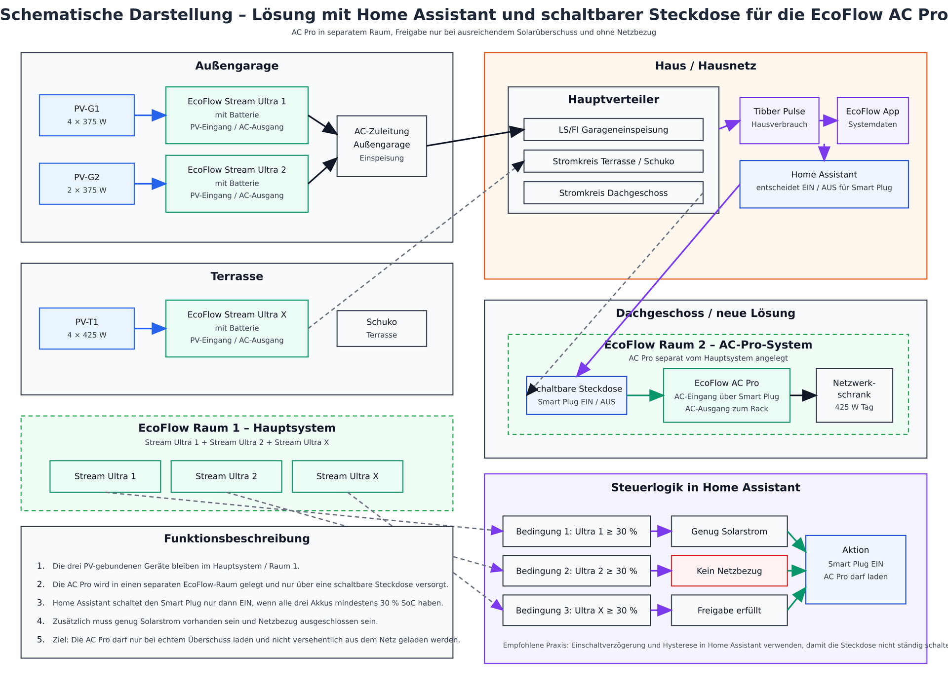

Wäre das ein gangbarer Weg?
So ganz verstehe ich deine Bezeichnungen nicht. :speak_no_evil_monkey:
Wenn du mit zusätzlichen Plugs arbeitest stehen die Chancen aber generell viel besser.
Zum Zusammenspiel mit HA kann ich nicht sagen.
NmM sollten die Speicher nichts voneinander wissen (getrennte *Anlagen”). Auf keinen Fall alle mit einem Smartmeter in direkter Verbindung stehen.
Dafür muss HA nichts regeln, kann “die Anlagen” nur überwachen.
DC Speicher A bedient Plug A (oder mehrere)
DC Speicher B bedient Plug B (oder mehrere)
Usw.
Speicher AC hängt am Smartmeter und verarbeitet den Überschuss der diversen DC Speicher bzw deckt den Verbrauch der im restlichen Haus verbrauchtt wird bis zu 800W.
Falls die DC Speicher den Bedarf der jeweiligen Plugs nicht decken können hilft der AC da mit aus, falls er geladen ist.
Was passieren kann:
Wenn alle DC voll sind und der AC den dann erzeugten Strom nicht verarbeiten kann,(AC voll oder mehr als Ladeleistung) würden evtl über 800W ins öffentliche Netz gehen.
Das kannst du mit HA verhindern durch harte Abschaltung einzelner DC Speicher/Wechselrichter.
Das Spiel kannst du anstelle der Plugs auch mit mehreren Smartmetern, z. B. in Unterverteilungen, oder für komplette Stromkreise weiter ausbauen.
