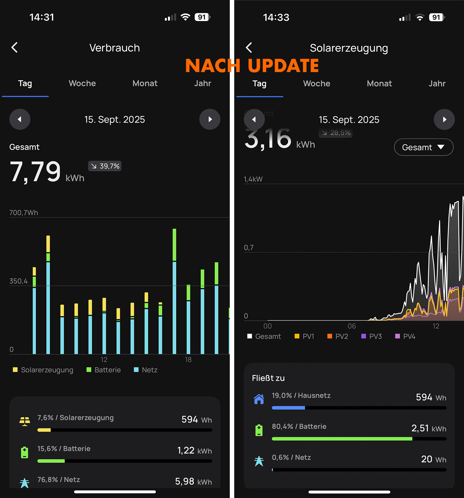

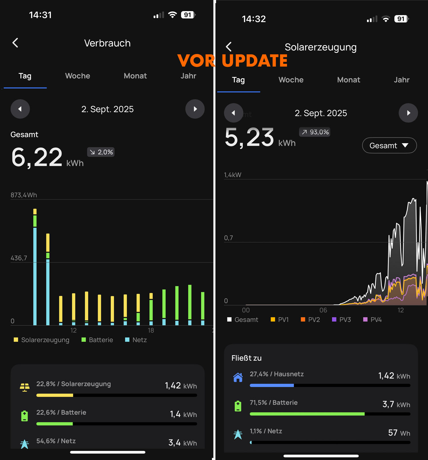

Eine Frage zum App-Verhalten seit Update.
Mir ist aufgefallen, dass seit dem App-Update (V6.7.0.82) das Nutzungsverhalten der Stream Speicher sich recht stark verändert hat.
Die Strategie scheint jetzt eher die zu sein, dass der Akku über eine längere Zeit weniger Energie abgibt, während es davor so war, dass ich in der Nachmittagszeit fast überhaupt keinen Strom aus dem Netz brauchte. Habt Ihr das auch schon bemerkt?
