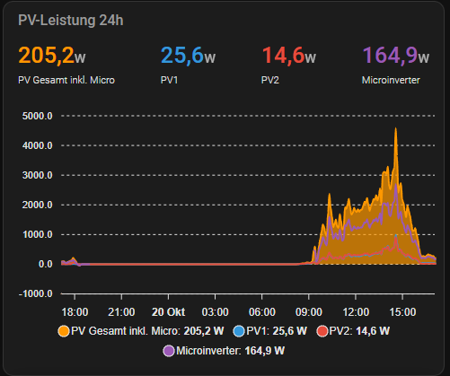

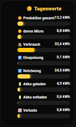

Ja wenn du deinen Zähler ausliest und den dann eben mit deinem Verbrauch passend verechnest dann kann man das auswerten
siehe hier wie ich es über Home Assitant mache.
Oder was zum Beispiel die PV gebracht hat Grafisch
