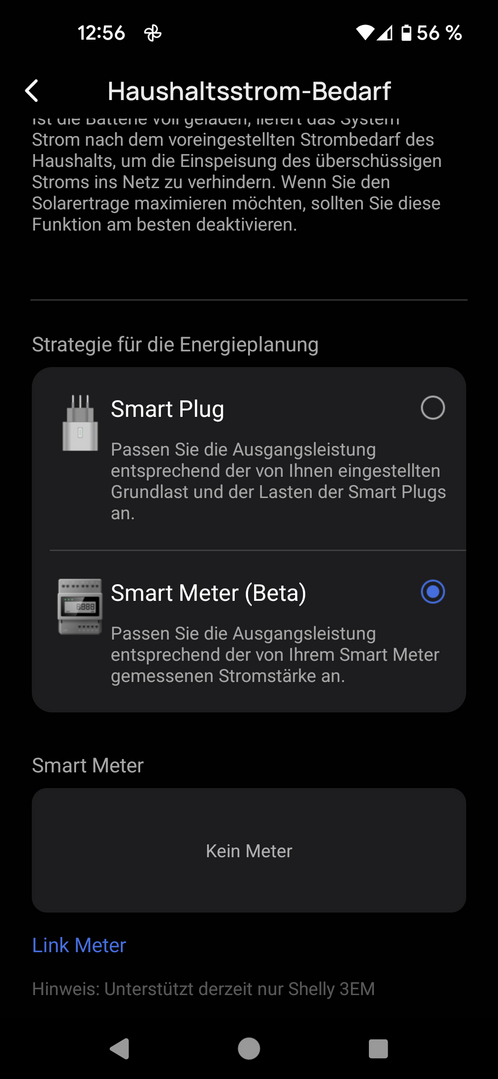

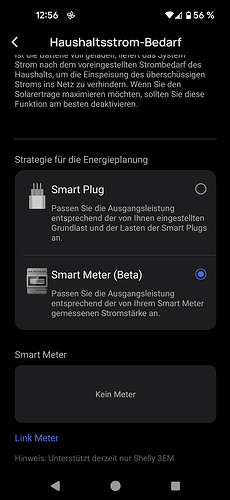

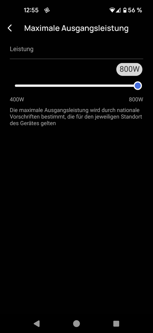

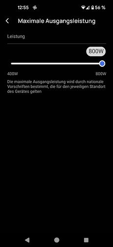

Mein EF Powerstream hat offenbar heute ein automatisches Update bekommen. Ab sofort kann ich mit bis zu 800w einspeisen
Es ist ein neues Menü Element hinzugekommen.
Und anscheinend kann jetzt auch ein shelly 3EM als Smartmeter eingebunden werden und anstelle der Smartplugs die Einspeisung regeln.
Hm, sie scheinen das Verhalten beim Ausschalten der Einspeisekontrolle verschlimmbessert zu haben: anstelle den Haushaltsstrombedarf zu ignorieren, setzt die App gefühlt den Haushaltsstrombedarf in der Anzeige der App auf Max, was aber leider von meiner HomeAssistant-Automatisierung überschrieben wird.
Edit: Hat sich erledigt, funktioniert wieder wie vorher, keine Ahnung was da los war.
Kann das jemand anderes auch so bestätigen?
ich habe mir das Update auch installiert.
Nach meinen Beobachtungen kommen die 800W aber nur sehr selten und kurzzeitig aus dem Powerstream auch wenn der Akku genug Ladung hätte um entsprechend zu unterstützen.
