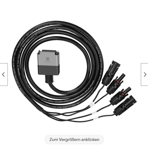

Ich habe derzeit an meiner Powerstream (800 W), also an meinem Ecoflow-Wechselrichter, in Parallelschaltung zwei 400 Watt Solarmodule angeschlossen.
Diese sind komplett in Südausrichtung aufgestellt.
Nun würde ich gerne noch ein weiteres Solarmodul, i.d.F. ein 100 Watt flexibles Modul von Ecoflow mit anschließen.
Ist das möglich? Wie empfiehlt sich der Aufbau, da ja an dem Solaranschluss-Kabel welches zur Powerstream geht bzw. von dieser weg, in Richtung Solarmodule geht nur zwei Anschlüsse sind mit jeweils 2x Plus & Minus (siehe Foto).
Der Powerstream hat zwei Mppts, d.h. mit dem gezeigten Kabel hast du jedes Modul unabhängig angeschlossen.
Wenn du mehr willst, müsstest du vor dem einen Paar Anschlüsse mit einem passenden Y-Kabel Module parallel oder seriell schalten (auf Spannung bzw. Strom-Addition achten), dann hättest du das andere Paar für ein weiteres Modul frei.
In Reihe darfst du die Module nicht schalten, das übersteigt die Spannung. Parallel muss die Spannung gleich sein, ergibt aber bei zwei 400W wenig Sinn der Powerstream kann nur max 500W pro Eingang verarbeiten und dann in Kombi mit dem nur 100W Modul hättest weniger Leistung bei gutem Wetter.
Sinn ergibt die Parallelschaltung nur, wenn du je ein Modul Ost und West parallel schaltest und dann in Summe vier anschließt.
Wenn du einer Powerstation als Speicher hast wie die Delta 2 kannst du das zusätzliche Modul daran an klemmen.
