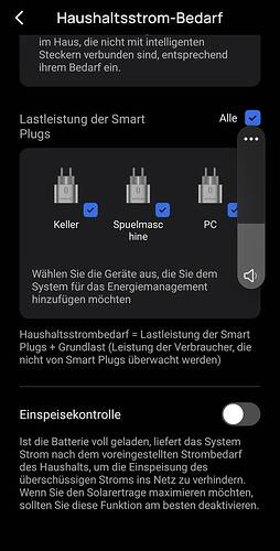

Da die Delta2 nur 1Kwh hat, würde ich aber trotzdem die Leistungsfähigsten Panels an den Powerstream hängen, denn sobald die Delta2 voll ist, nimmt sie über ihr Panel ja keine Leistung mehr ab, den Powerstream kann man aber so einstellen, dass er dann die maximale Modulleistung (auf 600/800w limitiert) einspeist, sobald der Akku voll ist.
So habe ich es am Laufen.

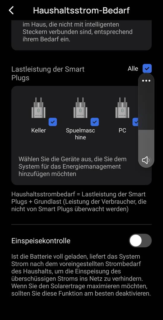

@ps2aich Wie bzw. wo genau nimmst du die Einstellungen in der App vor?
Auf der Seite beim Haushaltsstrom-Bedarf ganz runter scrollen, ist etwas seltsam mit Einspeisekontrollle benannt:
Ah okay, danke dir für den Hinweis! :slight_smile: Jetzt weiß ich was gemeint war / ist. Die "Einspeisekontrolle" habe ich ebenfalls deaktiviert.
