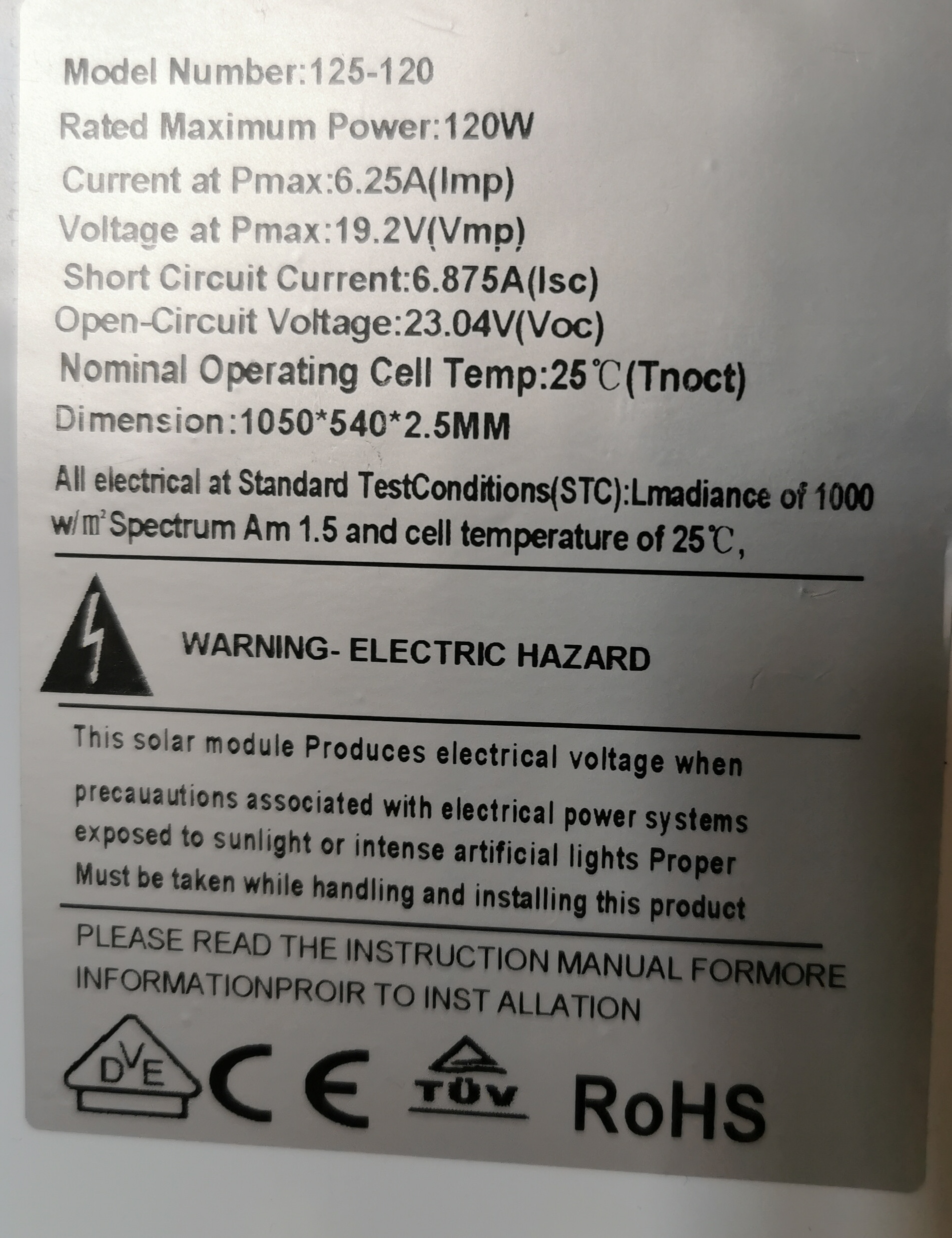

Bestellt habe ich 2 x 100 W Panels. Nach dem Auspacken habe ich mich gewundert über das was auf dem Typenschild steht, siehe Foto.

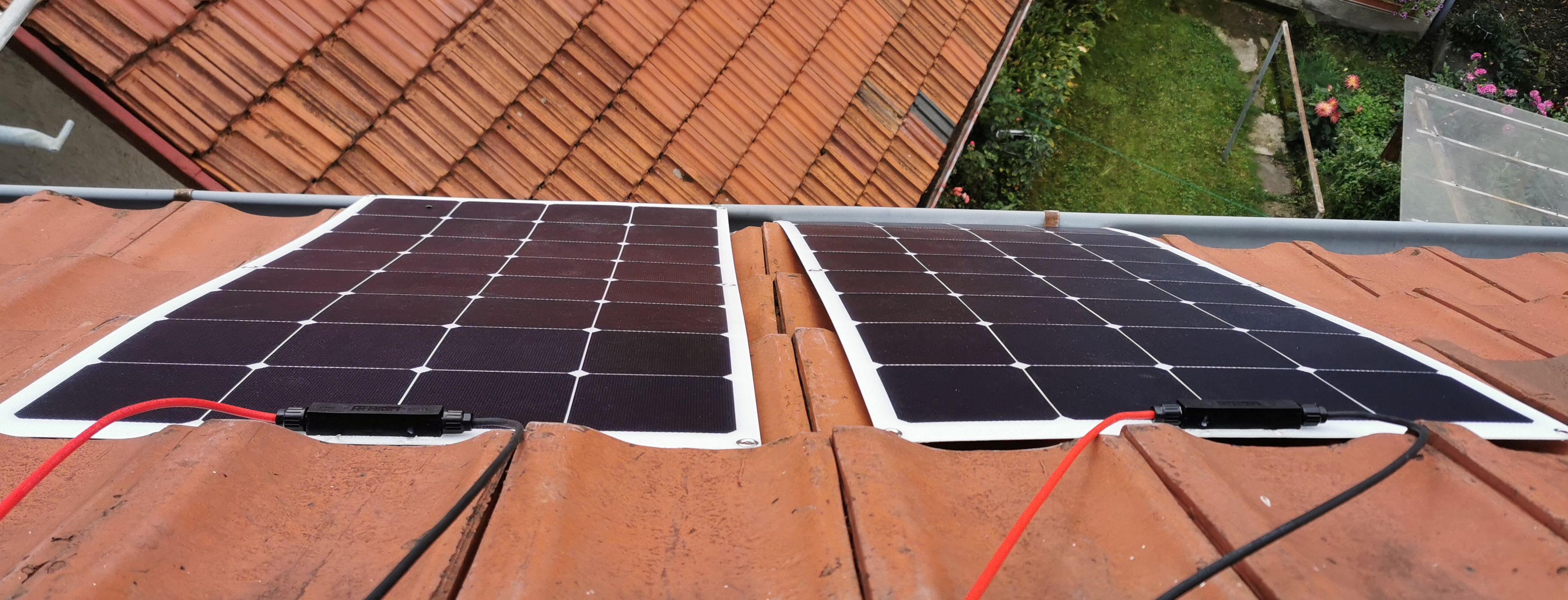

Die Überraschung war jedoch noch viel größer, als ich die Panels heute getestet habe. Zunächst war alles komplett bewölkt (10:15 Uhr) und es kamen 48 W raus.
Mittags um 12:15 Uhr kam dann die Sonne raus und was mir meine Powerstation „EcoFlow Delta Max“ angezeigt hat, hat mich umgehauen …. siehe Foto.
Gegen 13:45 Uhr war dann der höchste Peak mit 270 W Eingang. (nicht schlecht für zwei 100er Module :smiley: :thumbup: )
Die PV Module sind in Reihe angeschlossen.
Für beide PV Module, inkl. Versandt, habe ich USD 253.80 bezahlt. Ich denke der Preis kann sich sehen lassen.
So sehen die Teile aus.

:thumbup: genau die habe ich bestellt. Ich denke aber, dass die sich bei mir vertan und aus Versehen die falschen Panels losgeschickt haben.
Normalerweise u. gemäß der Beschreibung, werden die Solarmodule nämlich mit Verkabelung u. Steckern (MC4) ausgeliefert. Bei mir
kamen die aber ohne Verkabelung an. Da ich bereits an dem Typenschild erkannte, dass es 120er Module, statt 100er sind,
wollte ich keine schlafenden Hunde wecken u. mich beschweren. Da ich noch AC-Anschlussleitung u. MC4-Stecker Zuhause hatte,
habe die Panels erstmal getestet. Mit dem Ergebnis, dass ich mich ganz sicher nicht Beschweren werde.

abgesehen davon, das bei dem ersten Lüftchen, deine Paneele vom dach fliegen und dann böse aua machen können!!

abgesehen davon, dass es nur ein Testaufbau war (die Module liegen final selbstverständlich nicht einfach so, lose auf dem Dach herum),

das erste problem ist, das dein akkusystem nur einen Eingang für solarpanele hat. da kann man dann nicht einfach so einen anderen elektrischen anschluß nehmen und dann da auch noch was anschließen. des weiteren brauchst du einen Trecker der den optimalen Arbeitspunkt sucht und hält. wenn du dir mal die Kennlinien eines solchen Panels ansiehst, dann siehst du was der macht.
wenn du so ein bild ohne weitern Kommentar veröffentlichst, dann brauchst du dich auch nicht wundern, das so eine Antwort kommt.
