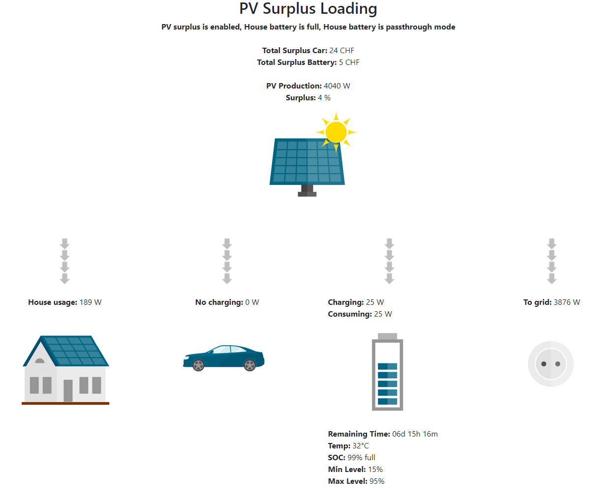

Hallo Zusammen,

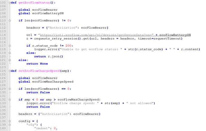

ich habe eine bestehende PV Anlage mit 6.2KW Peak. Nun habe ich mir anhand der EcoFlow Delta Max und einigen Änderungen am Schaltkasten ein PV Speicher gebaut. Mit etwas Reverse-Engineering habe ich die Ecoflow IOT1 API zerlegt. Damit kann ich nun:
  • Alle Daten (Inverter, BMS, MPPT, EMS) auslesen
  • Dynamisch den Ladestrom setzen, von 100W - 2800W
  • Passthrough / Bypassmode aktivieren
  • Meine App:
    Über Go-Echarger habe ich auch Überschussladen für die e-Autos.
    Der Ecoflow 230V Ausgang ist nun mit einigen Hausnetzen verbunden (Analog zum Ecoflow Smart Panel). Über ein Umschalter im Schaltkasten kann ich entweder vom Netz oder von der Batterie beziehen. Über die API kann ich die Ecoflow bei Überschuss laden und bei Netzbezug einschalten. Bei Netzausfall übernimmt die Batterie. Das alles funktioniert gut, es gibt jedoch folgendes Problem:
  • Beim Bezug aus der Batterie muss ich die Ecoflow Ladung trennen. Dazu nutze ich ein Smart Switch. Die Ecoflow hat eine Umschaltzeit von Netz auf Batterie von 30MS. Das ist recht schnell, man merkt es aber doch. D.h. das Licht / TV flackert kurz.
  • Bei der Aktivierung des Bypassmodus (Input = Output, kein Bezug der Batterie) gibt es auch ein 30MS Unterbruch.
  • Der Bezug aus der Batterie lässt sich nicht steuern, er entspricht einfacher aller Bezüger im angeschlossenen Stromkreis.
  • Grundsätzlich stellt sich nun für mich die Frage, weshalb man eigentlich die Ecoflow nicht direkt an das Hausnetz anschliessen kann. Der Wechselrichter der Ecoflow generiert 230V Rein Sinus. Über die API kann ich die Spannung auf 232V Erhöhung, so dass von der Batterie bezogen wird. Die direkte Einspeisung bittet viele Vorteile, so sind die Unterbrüche weg und die ganze Installation würde einfacher.
