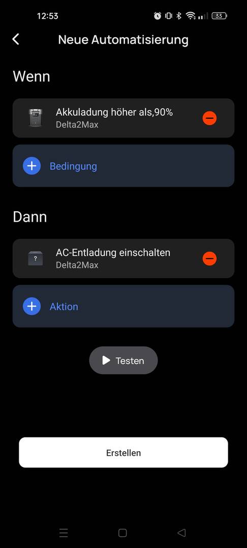

Die Bedingung vom EcoFlow ist in dieser Schaltung ziemlich einfach. Schalte ein, wenn du zu 90-100% geladen bist, schalte aus, wenn du zu 20% entladen bist. Ich habe dazu auch dem support von EcoFlow geschrieben, ob man in deren App nicht sowas mit einbauen kann. Da kam dann auch die Antwort, dass das eine hervorragende Idee wäre, aber weiter auch nichts.

Ich habe den Delta Pro 3600 oder Delta 2 eingebaut. Das kann ich erst am Wochenende sagen. Ich hatte aber das Problem, dass er nicht automatisch bei den eingestellten 80-100% in Betrieb geht. Das App hatte ich noch nicht installiert, da es ja die zwei Freunde betrifft. Bei denen werde ich es aber nachholen. Die Beschreibung gibt aber auch die gewünschte Funktion nicht her.

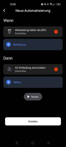

Die Automatisierung der Delta geht nur über die App und ich keine sogar muss im WLAN hängen. Dann hast du aber einfach eine Regel anlegen, die ab einem bestimmten Akkustand AC aktiviert.
@mhltheone Danke für deine Antwort. Ich habe es über Ostern ausprobiert und der Delta Pro verhält sich so, wie ich es benötige. Der Menupunkt der Automatisierung ist neu. Ich hatte damals den support angeschrieben. Da beschrieb ich den Umstand, dass genau so etwas extrem hilfreich wäre, wenn man eine Wenn=Dann Funktion an den Ladezustand koppeln könnte. Es antwortete mir sogar einer aus der technischen Abteilung, dass man sich meiner Kritik annehmen werde. Ich habe dies als Standardantwort eines Textbausteines wahrgenommen. Ich bin positiv überrascht, dass man die Sache auch wirklich umgesetz hat.
