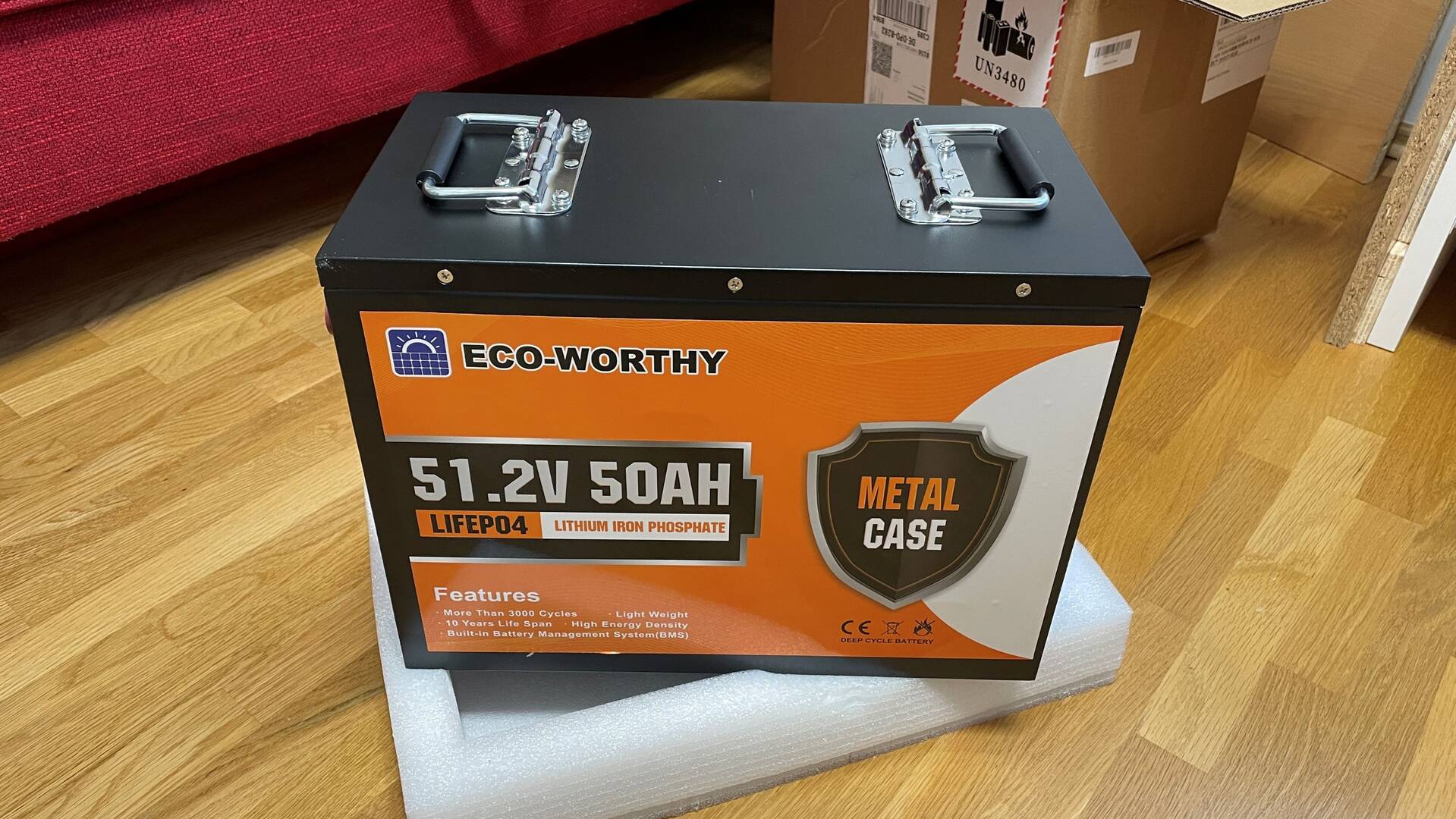

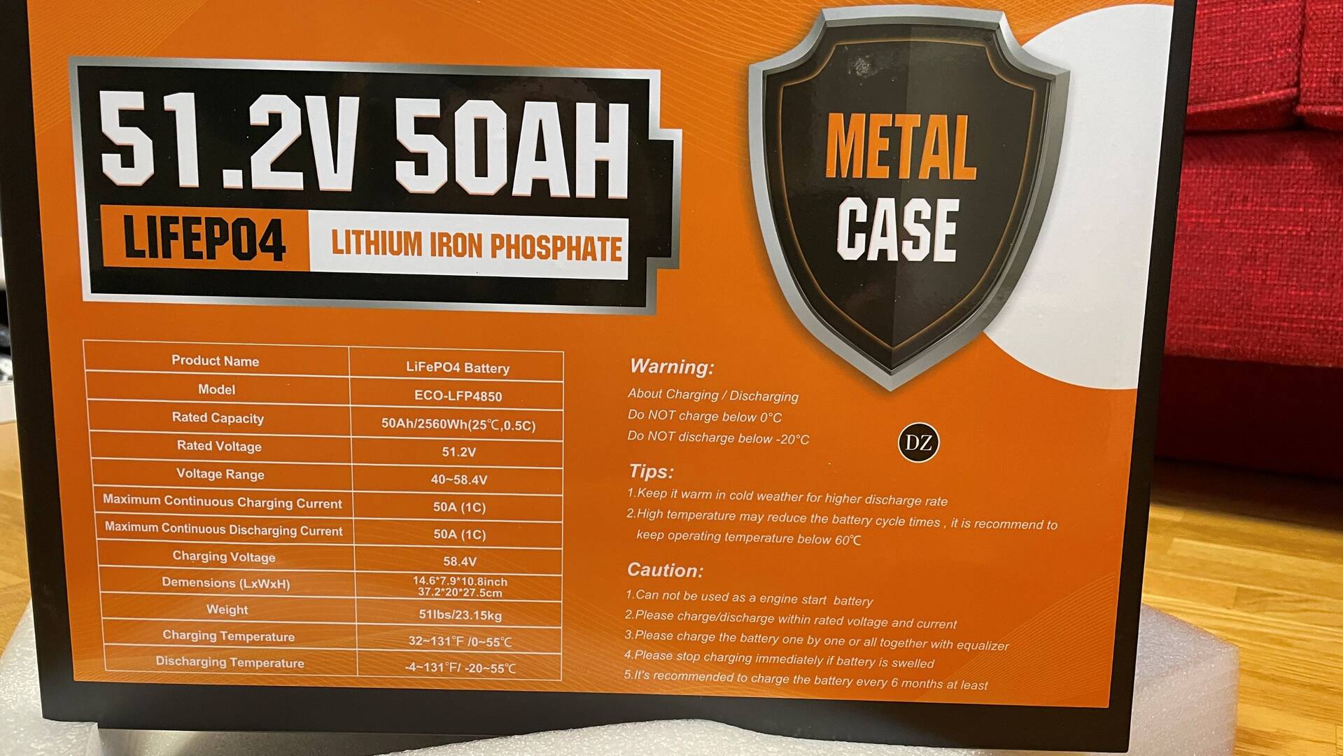

Eco-Worthy Akku 51,2V / 50Ah

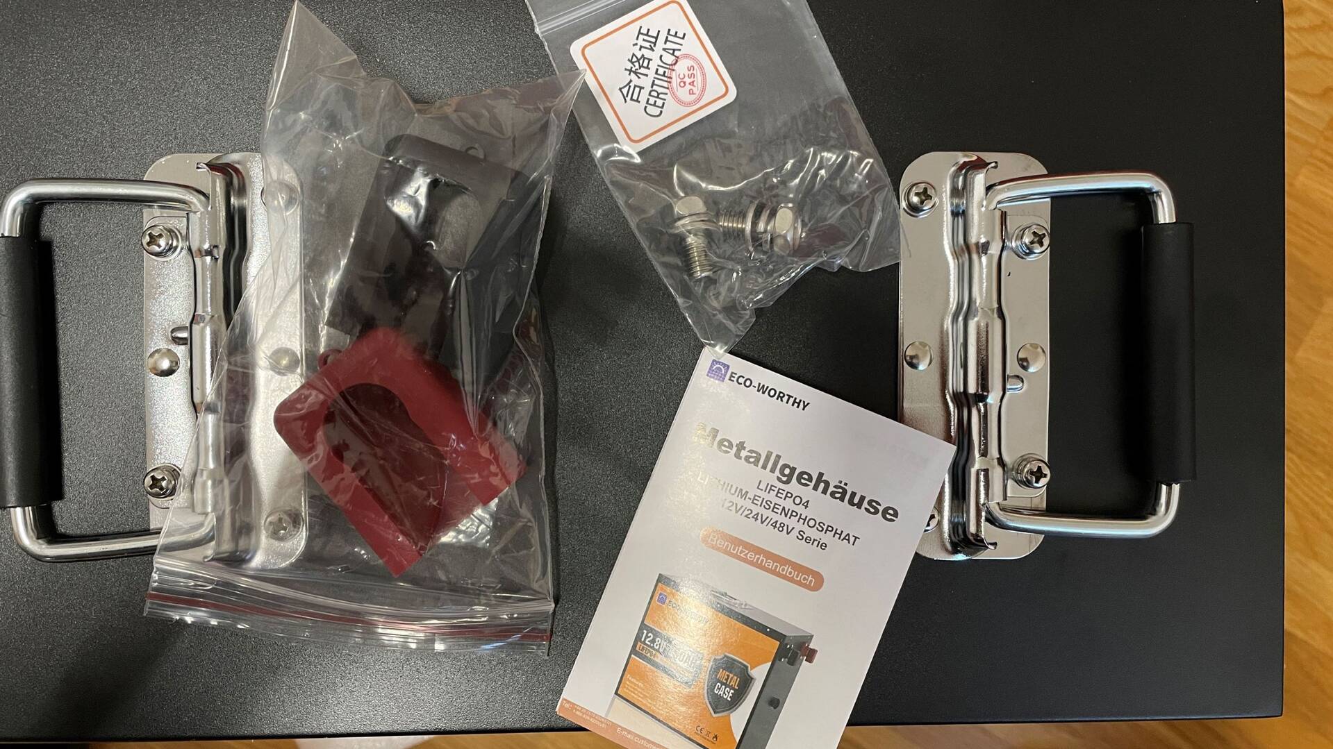

Hallo Zusammen,
habe für mein Projekt jetzt den oben genannten Akku bestellt und geliefert bekommen.
Anbei, für die die Interesse haben einige Ansichten.

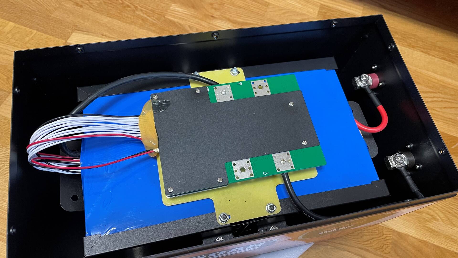

Ich habe ihn jetzt nicht weiter auseinander geschraubt, da ich mit der Akku Technik noch nicht so bewandert bin
und einen gesunden Respekt vor Spannung+Strom habe. :slight_smile:

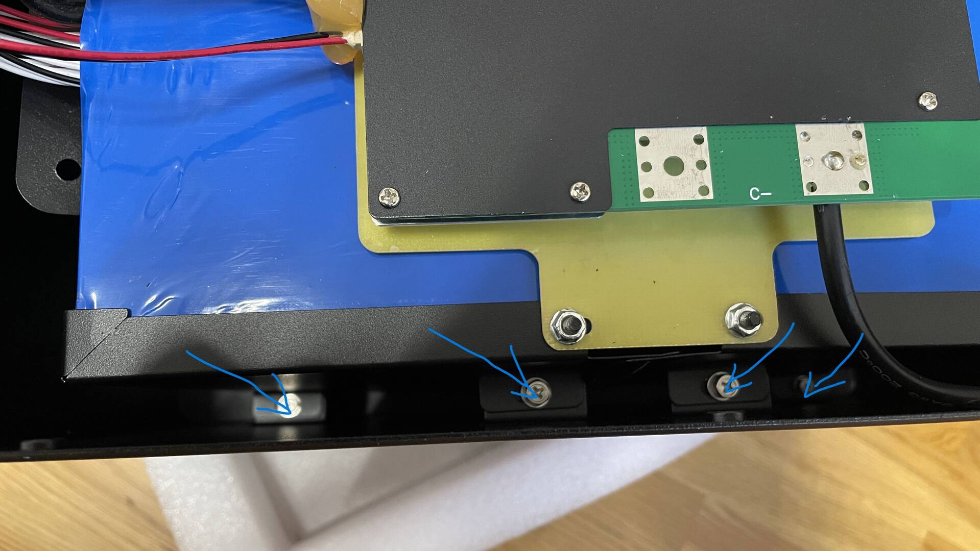

Der Akku ist komplett Metallgekapselt.
Der Deckel ist mit normalen Metallschrauben befestigt
Der Akkupack ist gut geklemmt und oben/unten mit dem Gehäuse verbunden
(Also nicht mit PU-Schaum fixiert!)

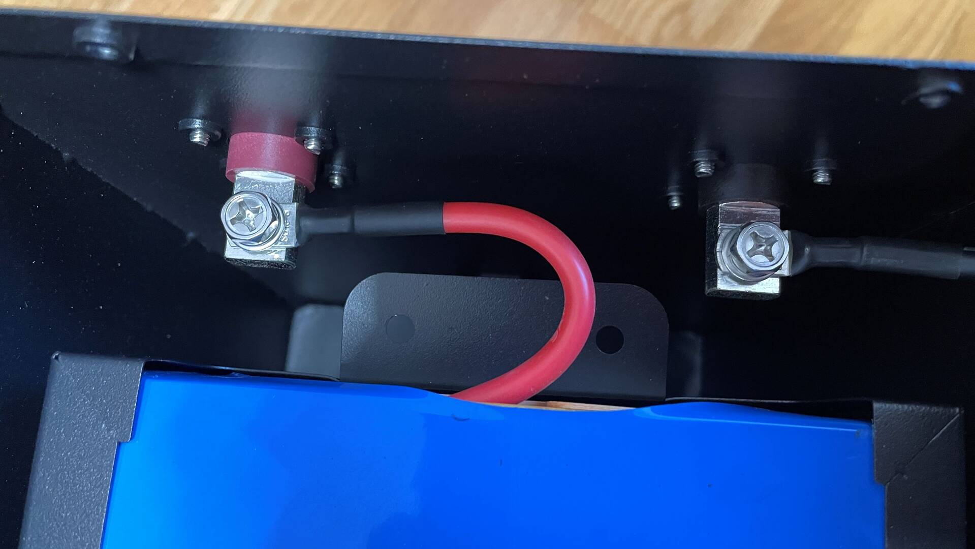

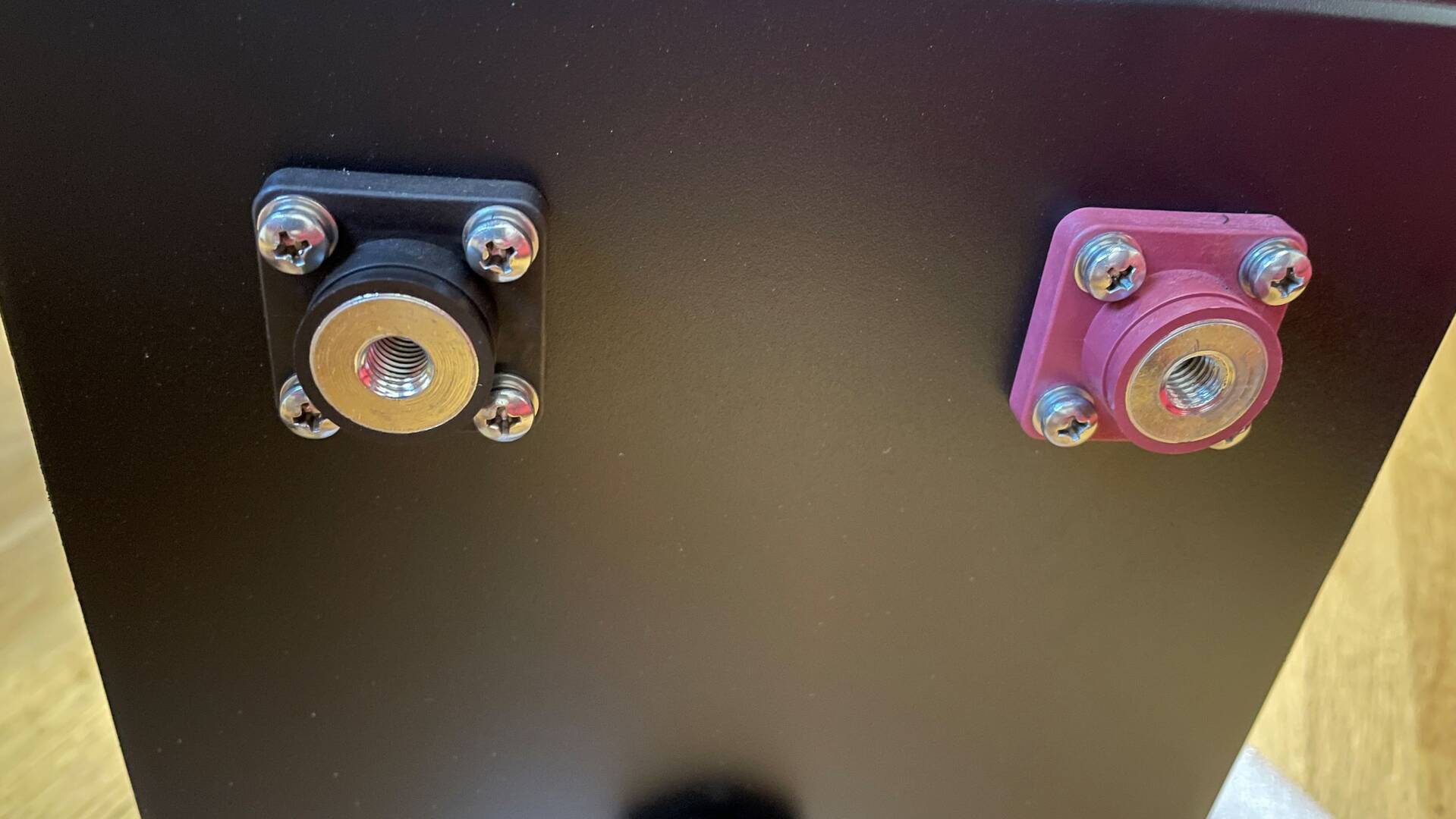

Kabelanschlüsse machen einen massiven Eindruck
Inkl. deutscher "Anleitung"
und kommt mit einer Spannung von 52.1V.

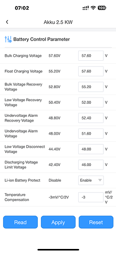

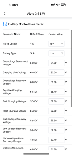

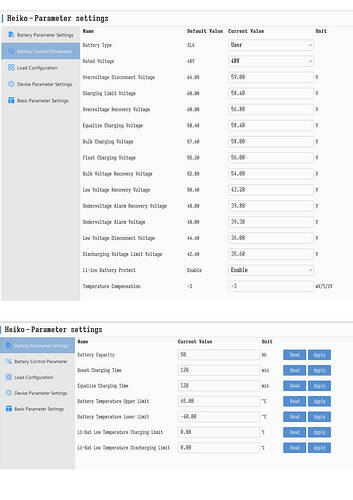

Hallo Zusammen,
bräuchte einmal Eure Hilfe.
Ich habe den Laderegler jetzt mit folgenden Werten gefüttert.
Würde dieses soweit passen?
Ich habe ihn an einem Laderegler EPEVER XTRA4415N-XDS2.
laut Datenblatt hat der Akku:
Nennspannung: 51,2 V
Spannungsbereich 40-58,4V
Ladespannung: 58,4V
Ladestrom max: 50A
Überspannungsausl.: 59,2V
Unterspannungsausl.:35,2V

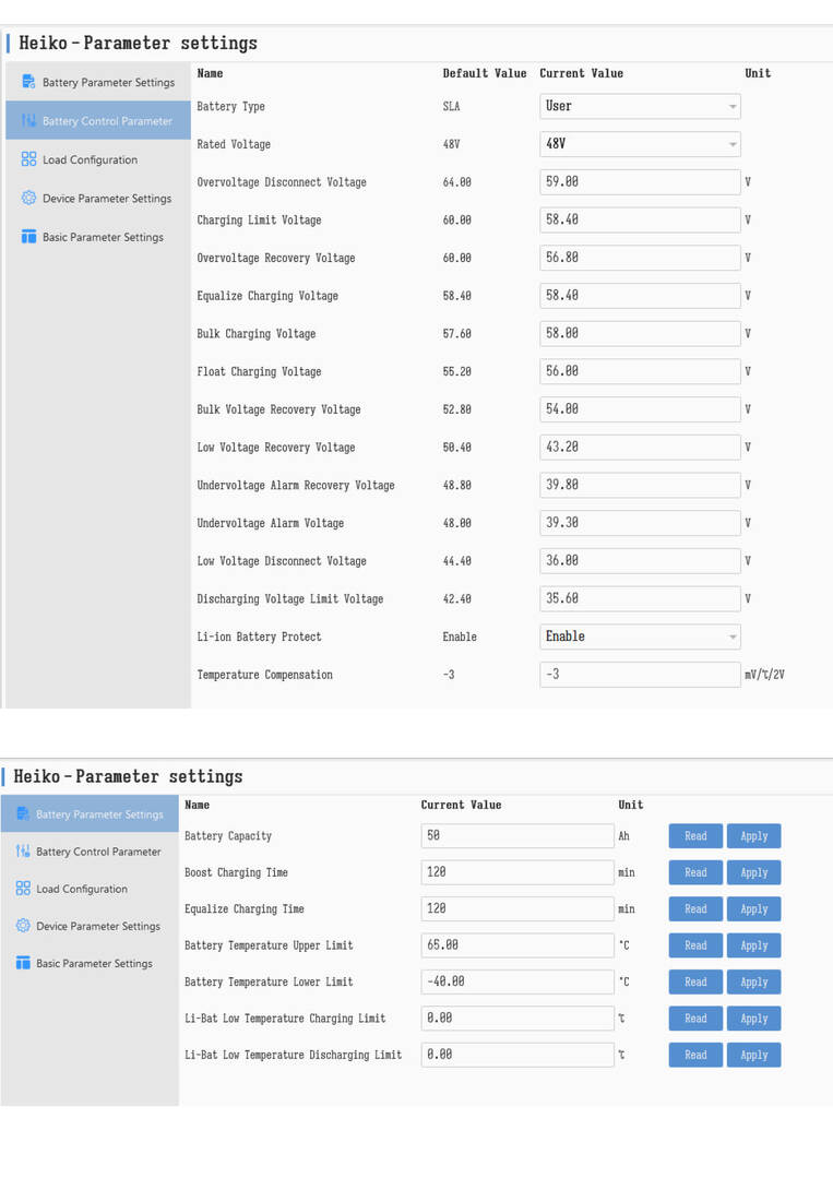

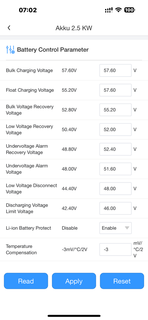

@heiko123
setting bei mir: (seit 1/2 Jahr) 1x 52V/50Ah und 2x52V/70Ah paralell an Epever4415XTRAN
