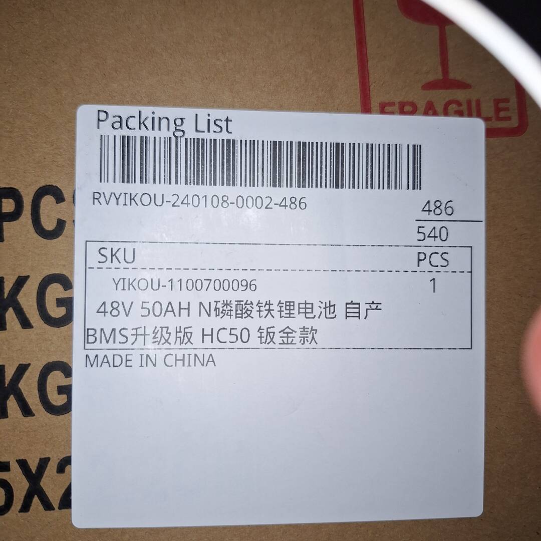

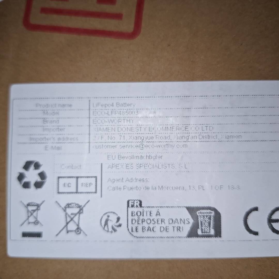

Dann müsstest du mal vom Karton des Eco Worthy die genaue Bezeichnung nennen und nochmal schauen.
Net Weight: 27.77 kg (also der LFP selbst)
Gross Weight: 28.32 kg (Bruttogewicht)
Model ECO-LFP485003 (bestätigt, dass es ein LFP ist, 48 steht wohl für 48V, die 5003 sind nicht selbsterklärend).
@photoncatcher
also wenn mich nicht alles täuscht dann ist das genau derselbe der auch bei mir am werken ist: 16 Zellen
Lösung mit "black-box" Test:
  1. Eco-Worthy vollständig aufgeladen (Max. Ladespg. 58,3V, 01V unter Herstellerangaben als setup genommen). Zellenzahl 16 bestätigt sich.
