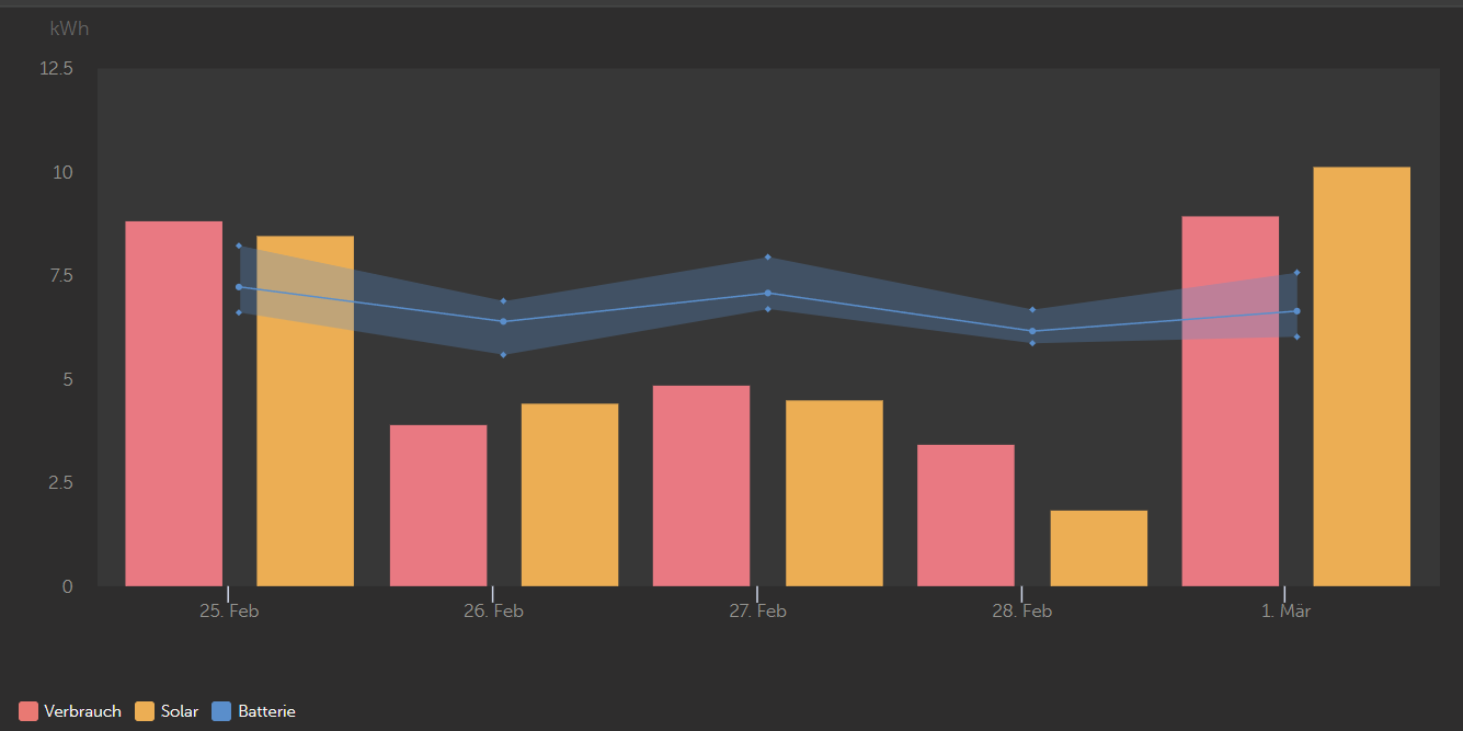

Wie alt sind eigentlich deine jetzigen Module? In Gegenden in denen viel Sonne scheint War man bei den damaligen Preisen natürlich bei einer völlig falschen Planung. Da wurden Kompromisse eingegangen die Heute keinen Bestand mehr haben. Der niedrigste Sonnenstand ist 27,1°. Bei mir war das am 27.2. Da sahen die Erträge mit einer 6,78kWp Insel so aus:
Und da war schlechte Wetter! Wenn die Module schon 20 Jahre alt sind, oder auch nur 10 Jahre, müsste man bei deren Erneuerung und etwas Zubau doch über den ganzen Winter kommen, ohne Gas zu verwenden. Vielleicht für den Notfall bereithalten. Man müsste natürlich beide Anlagen zusammen legen. Hast du Fotos von der Anlage und Daten von den Modulen? Koordinaten von GoogleEarth wären zur Schattenanalyse möglicherweise besonders gut.
