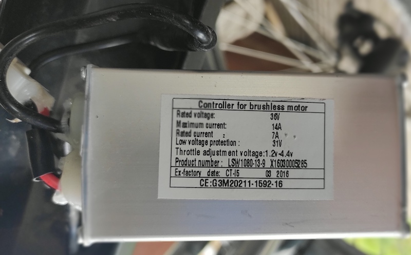

Bei meinem NCM ist die Steuerung in einem Controller, der in den Rahmen geschoben ist.
Diesen habe ich schon einmal ausgewechselt, als nichts mehr ging. Einfach einen mit den gleichen Daten bei ebay gekauft und fertig.
Läuft seit dem tausch wieder einwandfrei.

Ich habe ein Foto vom Controller gemacht:
Mit den Daten haben ich dann einfach im www gesucht und einen für um die 80€ gekauft und eingebaut.
Kann mich aber nicht mehr erinnern ob der exakt gleich mit dem Original war.

Der Kontroller ist doch nicht von oben aus ins Rohr eingebaut, sondern von unten aus. Habe die Stecker schon alle abgezogen, aber das Kontrollerkästchen will nicht raus. Als würde es gegen einen festen Widerstand laufen. Zurückschieben geht leicht, dann vorziehen auch wieder leicht, bis es dann gegen sozusagen gegen die Wand läuft. Aber ich kann weder sehen noch fühlen, was da im Weg ist. ![]()
Falls jemand anderes zufällig das gleiche Problem hat: Auf der Rohr-Unterseite gibt es eine kleine Bohrung. Dahinter sieht man das eingeklemmte Steuergerät. Wenn man dieses durch die Bohrung mit einem passenden Stift herunterdrückt, kann man es herausziehen.
