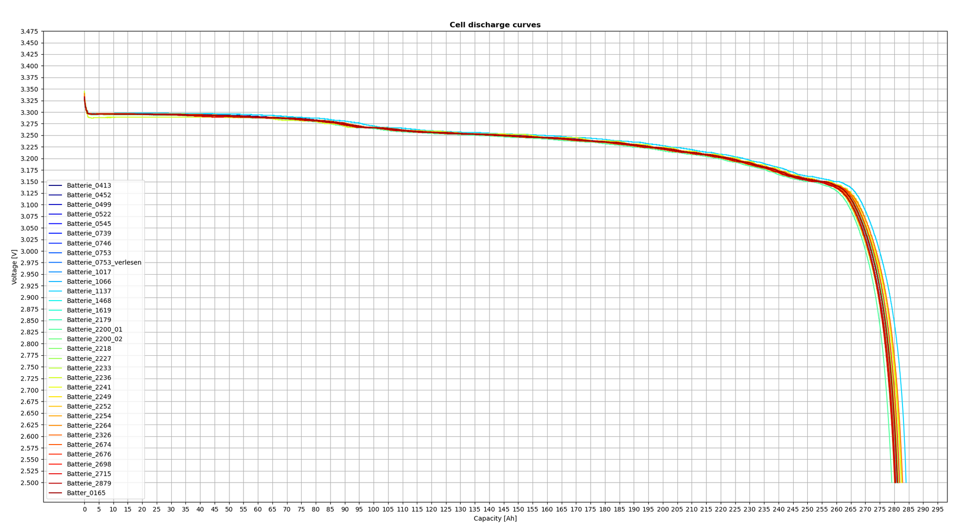

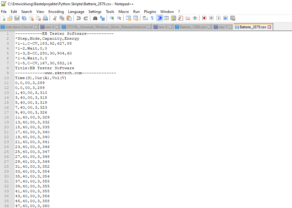

ich hab mir ein Python Skript geschrieben für meine 32x 280AH Zellen um die Kapazität und die Entladekurve zu visualisieren. Der Messdatenexport mit der EB Tester Software V1.8.5 ist ja vom Format ziemlich gruselig. Kommas werden sowohl als Dezimal- als auch als Spaltentrennzeichen verwendet. Außerdem wird der Ladestrom vorzeichenlos angegeben - laden und entladen lässt sich somit nicht unterscheiden. Vielleicht hab ich mich nur dumm angestellt und hab den entscheidenden Haken nicht gesetzt - dann wäre es super wenn ihr mir sagen könntet wie es besser geht.
Für alle anderen wollte ich das Skript teilen.

- CSV Dateien enthalten diese Zeichenfolge bevor die Messdaten starten: "Time(S),Cur(A),Vol(V)"

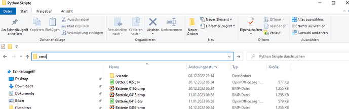

Handling unter Windows:
Python installieren
.py Skriptdatei in den Messdatenordner kopieren
oben in dem Ordnerpfad "cmd" eintippen

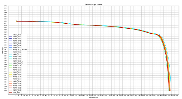

Sowas sollte dann rauskommen (csv Dateinamen werden in die Legende übernommen):
Skript könnt ihr beliebig anpassen - vielleicht hilfts ja dem ein oder anderen.
