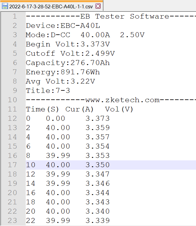

so, ich hatte ja immer das Problem meine csv Files wieder laden zu können, habe es gefunden, bei der Deutschen Einstellung ist als Dezimaltrennzeichen das Komma eingestellt, da das A40L (besser gesagt die Software dazu) aber eine CSV Datei erstellt, ist dort das Trennzeichen ja ein Komma. Da ich nix finden konnte, dies in der Software zu ändern, habe ich es halt bei Windows 10 umgestellt. Findet ihr, wenn ich die Systemsteuerung (Start und dann tippen) öffnet, dort nach SystemsteuerungZeit und RegionRegion dort "Weitere Einstellungen" öffnet.
Jetzt muss ich nur mal schauen ob und wie ich die Dateien berichtigen kann damit die Daten sich auch laden lassen.

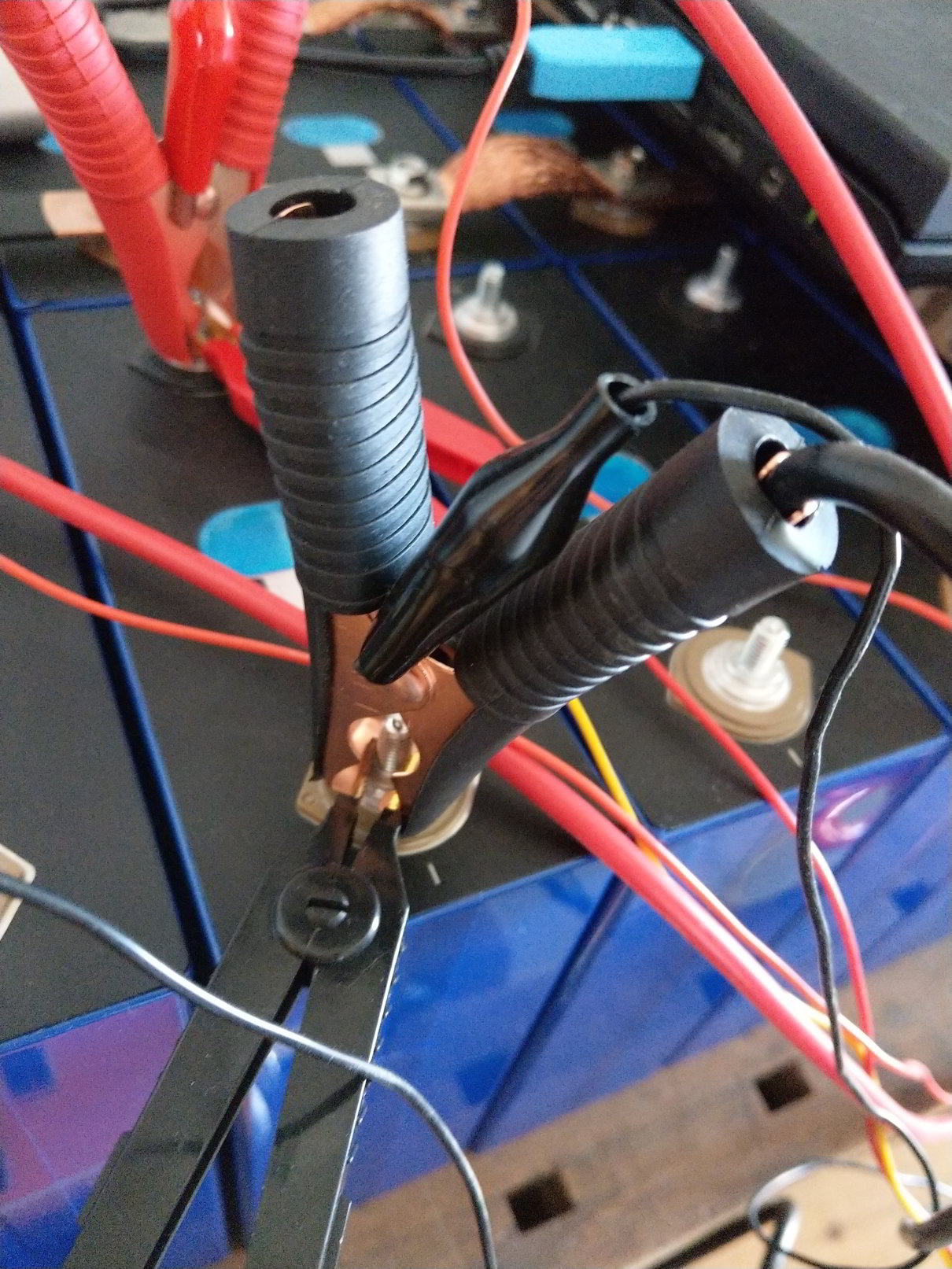

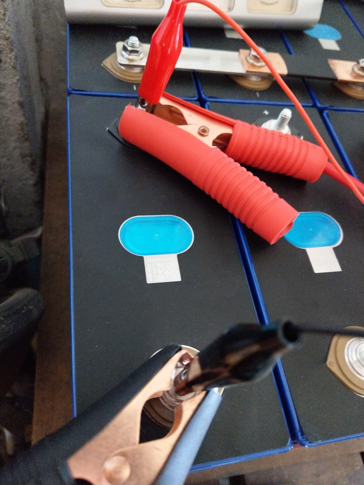

Andere Sache beim Testen, klemmt die Spannungsmessklemmen (kleine dünne Leitungen) möglichst nicht an der großen Klemme fest, sondern direkt an dem Gewindebolzen, sonst messt ihr bei Stromlast falsche Werte! Hatte ich auch erst gemacht, weil es so schön bequem ist, mit dem Messgerät nachgemessen sieht man, bei Stromfluss weichen die Werte schon erheblich ab. Das ganze Kabel ist auch gerade so für die 40A ausgelegt, wird schon auf 32°C warm... aber alles im grünen Bereich.
programm
CSVed
oder
notepad++
also ich weiß nicht diese krokoklemmen bei 40a ich habe mir messing teile angefertigt und die verschraubt

notepad++ hatte ich eine Datei gemacht, ist aber nicht spaßig...wobei es schon geht. Aber so lange ich die nicht unbedingt einladen will spare ich mir den Aufwand, habe ja noch die Bilder. Wobei ich dachte die Kurven mal übereinander zu legen...
CSVed kannte ich noch nicht, mal schauen... oder per awk oder sed was basteln auf dem PI.
Ich hatte auch überlegt, neue Kabel zusammen zu bauen mit einer M6 Öse zum schrauben... aber wie auf den Bilder geht es auch...

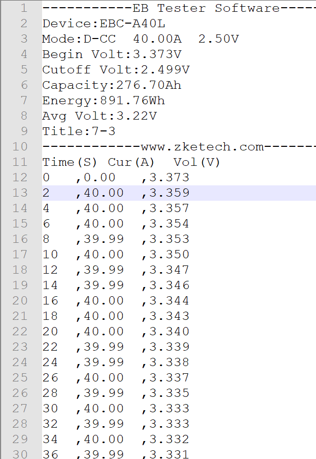

eigentlich total easy ;), "ersetzen" - alles ersetzen. (strg+h)
vorher:
ersetze " " mit " ," ---- alle ersetzen
nachher:
Ergebniss, hat den Manko das die Werte nun mit faktor 100 stehen, damit kann ich leben:

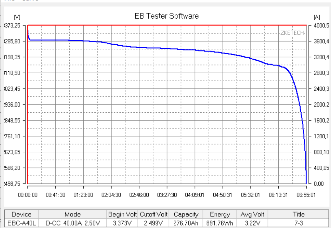

Wie groß sind denn die Kapazitätsunterschiede bei euren Lieferungen gewesen ?
-14Ah bis -1Ah Abweichung bei 280er, entladen mit 2A bis 2,5A, je nach Spannung um die 130 Watt.
Allerdings anders gemessen, einmal 16s bis zu 3.0v und dann den Rest bis 2.5V einzeln,
selbst das hat über 7 Tage gedauert bis zum Tag der Bescherung.
@helde, das konnte ich auch, bei mit schaut die CSV Datei aber anstatt aus,
time,40,00,3,295
Wie es geht mit Notepad++ ist mit schon klar, einen Datensatz hatte ich ja testweise mal gemacht... Aber so lange ich das nicht wirklich nutzte, bleibt es erst mal so.

Lösung mit awk... dann nur noch oben im Kopf per Hand aus dem Komme einen Punkt machen.
awk -F, '$1~/^*/ || $1~/^T/ || $1~/^-/ {print$0}; $1~/[1]/ {print$1","$2"."$3","$4"."$5}'
