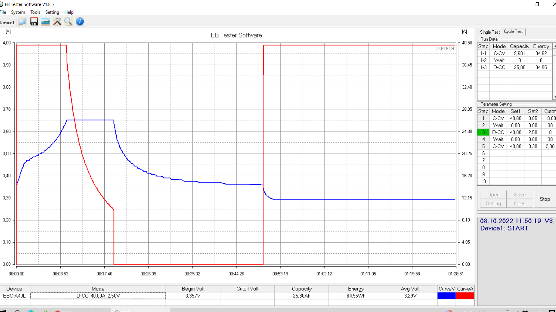

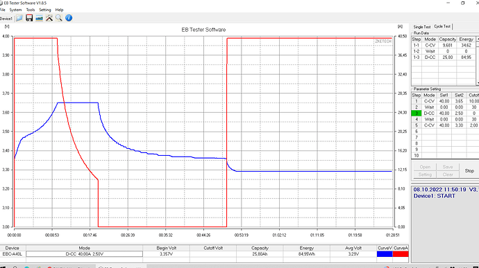

Hallo Zusammen,
nachdem ich dank Linuxdeps Hilfe meinen EBC-A40 Tester wieder reaktivieren konnte, hab ich mich an die Tests der Zellen (LF280K) gemacht.
Ziel: Kapaz, Lade-/Entladeverhalten der einzelnen Zellen.
Zyklus eingerichtet mit der Software V1.8.5 direkt von ZKEtech. Laptop via USB, alle Energiesparmodi wie HDD Abschaltung usw. ausgeschaltet.
Zyklus:
Laden: 40A @ 3,65V
Warten 30min
Entladen: 40 A @2,5V
Warten 30min
Laden @ 40A @3,3V (Analog Beschreibung von Helge)
Problem: Software bzw. Displayfreeze beim Entladen, das A40 läuft munter weiter....zeigt im Display derzeit rd. 60Ah (verbratene) Leistung an.
Kennt ihr das Problem und ggfls. eine Abhilfe zum Freeze Problem?
