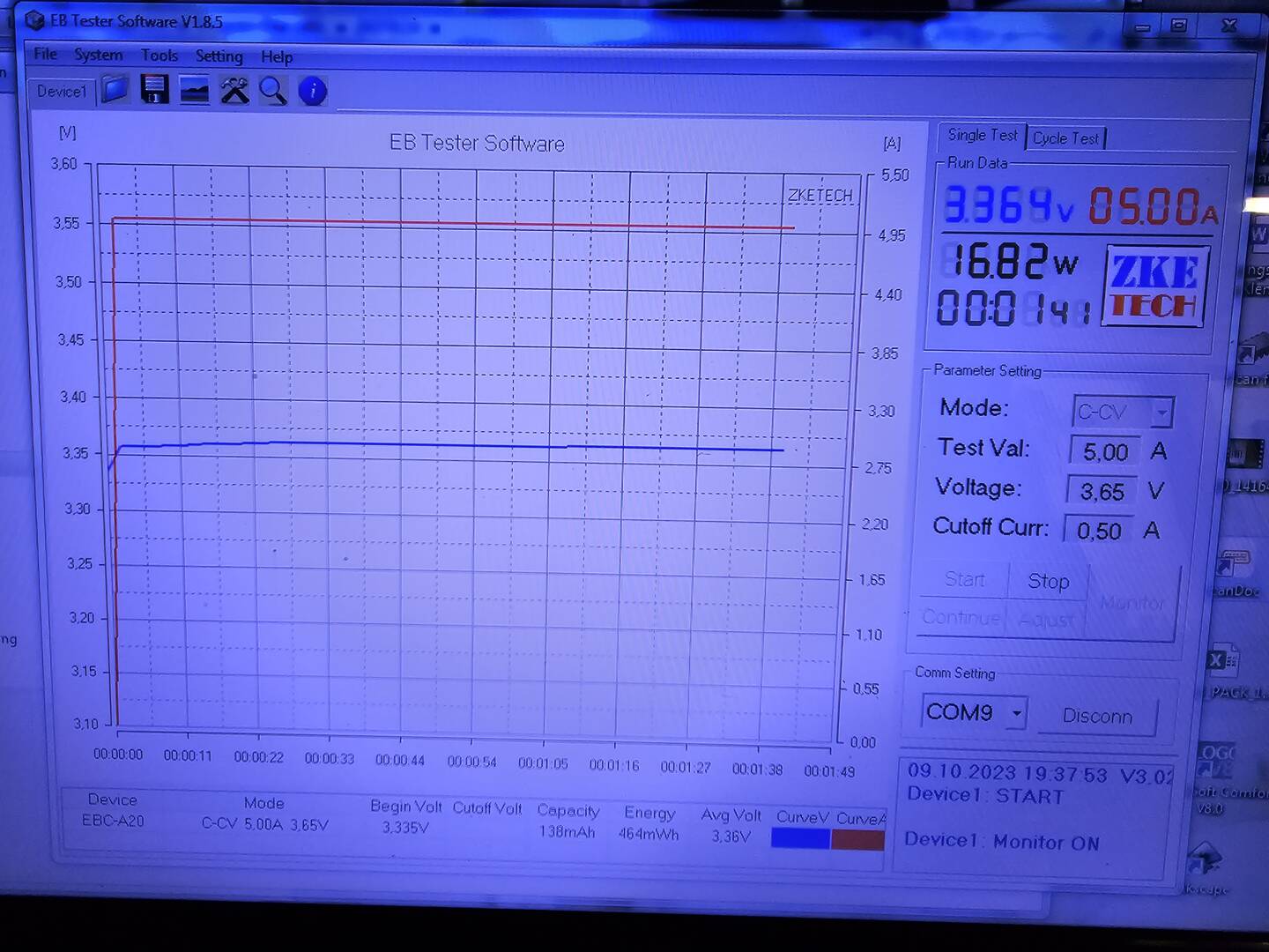

Hallo Zusammen,
ich habe nun meine ersten LiFePo4 Zellen bekommen.
Habe mir diesen EBC-A20 gekauft....und bin bös verunsichert.
Nach allen angesehennen Videos macht mein Gerät irgendwie was anders...glaube ich...aber warum!? Oder ist alles richtig?
Beim Laden mit CV macht er laut Graphen nicht das, was ich vermuten würde. Spannung steigt langsam an...Stromstärke steht wie angenagelt auf 5A.
Sollte da nicht meine angegebene Spannung stehen und die Stromstärke langsam abfallen!?
siehe Bild
Danke für Eure Hilfe.

Okay.. gelesen und verstanden. Also kann ich davon ausgehen, dass auch das ebc es so macht?
Ich bin halt etwas verunsichert. Mein chinesisch ist halt nicht so dolle.
Möchte ungern gleich die erste Zelle zerstören.
Da ich öfter den Vorgang aus Unsicherheit abgebrochen habe, kann ich nicht genau sagen, was bisher geladen wurde.los ging die Reise bei ca. 3,1v...geschätzt 20h hat er in mehreren Schritten geladen...mit 5A konstant und hat sich langsam auf 3,37v hochgekämpft...wenn die 280Ah Zelle mit 50% ladung geliefert wurde...müsste ich ja dann langsam in die zweite Phase kommen? Oder?
Einfach weiter laden?
Gruss
Christian
Ja :wink:
Bei 50% SOC wären das = 140Ah/5A = 28Std, dann nochmal ne gute Stunde drauf rechnen weil du noch Verluste hast und der Ladestrom in der CV Phase zu sinken beginnt.
Wenn der Akku seine Ladeschlussspannung erreicht hat (3,65V) dann kommt die CV-Phase mit sinkendem Strom... du kannst ja wenn du dir unsicher bist immer mal mit einem Multimeter am Akku selbst gegenmessen ob die Spannung stimmt.
Solange du nicht anfängst mehrere Zellen parallel zu schalten und zu laden kannst du eigentlich nix verkehrt machen, der Lader macht das schon?.
