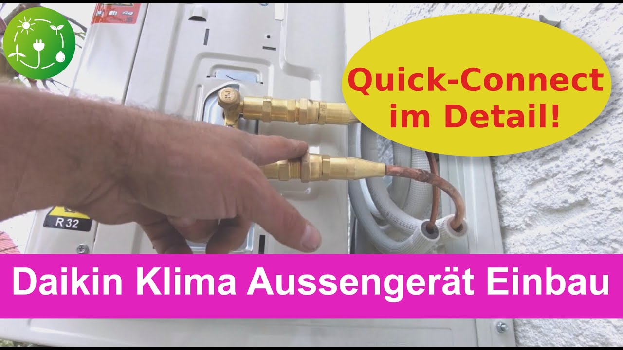

Quick-Connect siehe auch hier:

@surolac Wenn dir ein Video wichtig ist, kann ich hiermit dienen:
Ansonsten ist es sehr simpel. Plastikkappe ab, gerade aufsetzen und schnell zudrehen. Zum Schluss die Ventile aufdrehen. Wenn der Verkäufer alles richtig gemacht hat, brauchst du keine Vakuumpumpe.
