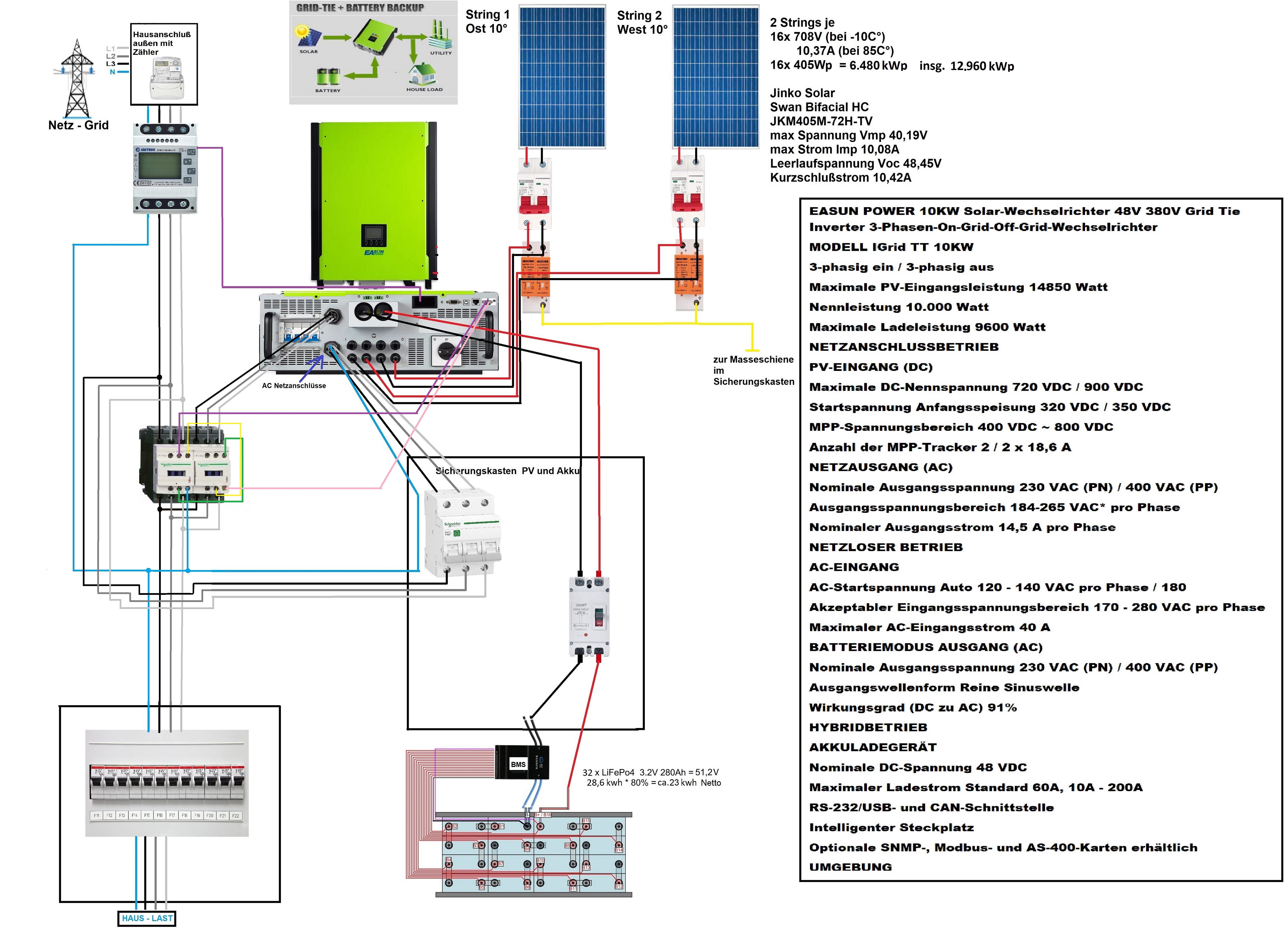

Hallo Leute !
Ich habe mich nun Schluß Endlich auf ein System festgelegt und auch bereits bestellt.
Wenn der WR ein Zertifikat für die Anmeldung in Deutschland hat möchte ich auch den Überschuß einspeiesen, wenn nicht geht es auf eine Nulleinspeisung.
Es soll verbaut werden:
-EASUN POWER IGrid TT 10KW 3-Phasen On- und Off-Grid-Solar-Wechselrichter mit Modbus Erweiterungskarte
-SDM630
-32 Module JINKO Solar Typ: JKM405M-72HL-TV
-32 Zellen LiFePo4 Akku 3,2V 280Ah
Nun möchte ich die Verkabelung und die diversen Sicherungen bestellen und Vorbereiten.

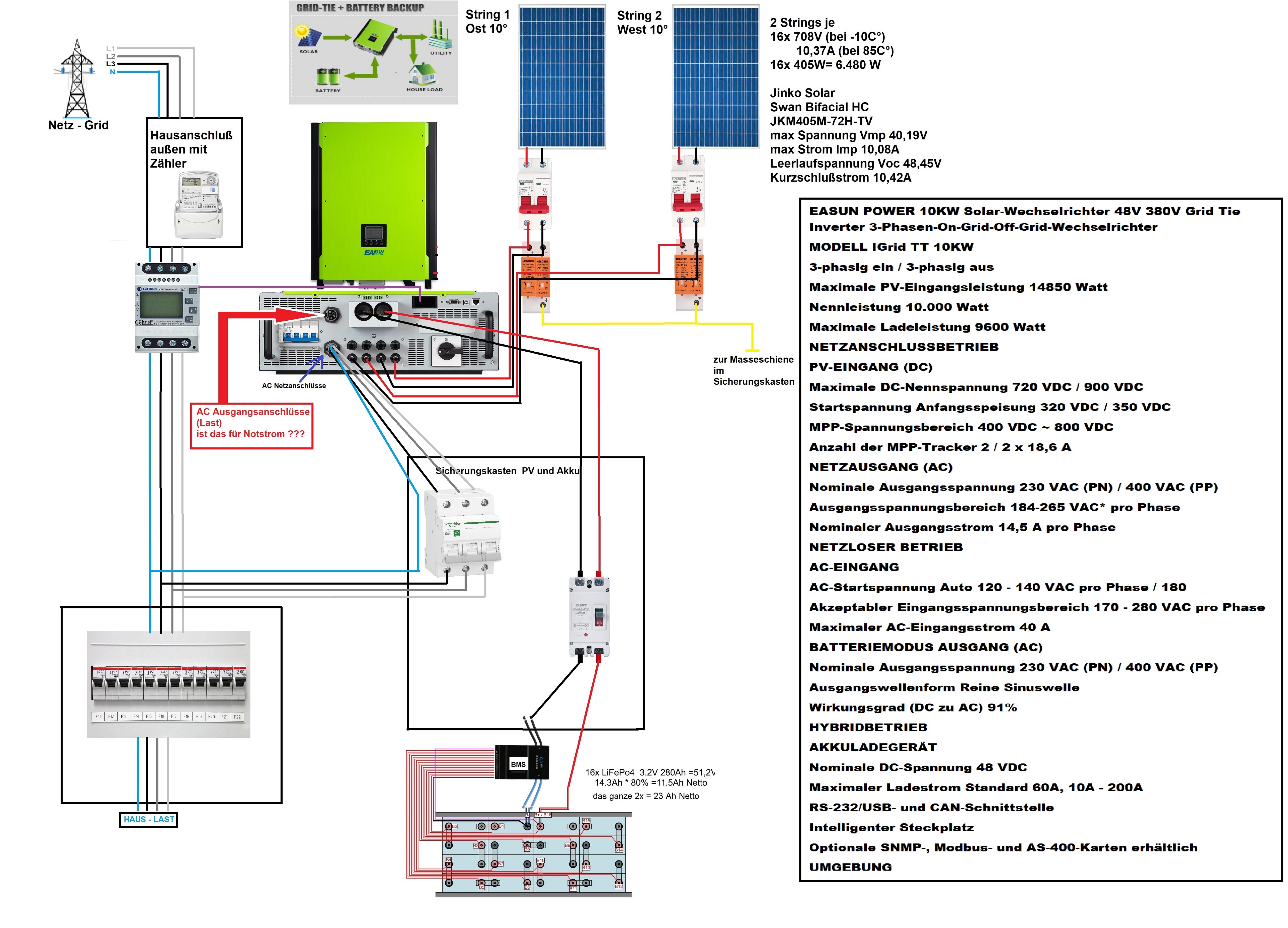

Dazu habe ich ein Schaltbild angefertigt.
Drei Fragen habe ich dazu :
1. Ist das Anschlußschema so richtig ?
2. der Anschluß : AC Ausgangsanschlüsse ( Last) ist der für Notstrom ?
3. Benötige ich noch eine Trennung zum Netz/Grid ? Wenn ja was muß ich da mit einbauen?
Womöglich hat der eine oder andere Nutzer bereits so ein Modell am laufen und kann mir weiter helfen.
Vielen Dank bereits im vorraus
Werner :sunglasses:

Ja, schaut gut aus.
Ein paar kleine Typo's (z.b.11,5/23 kWh statt Ah bei der Batterie), aber an sonsten ok.
Wenn es techn. noch möglich. ist, könntest du noch ein dickes Kabel vom AC-Out zum Zählerkasten ziehen und dein Haus per Wechselschütz bei Stromausfall auf den Notstrom schalten lassen. Ist eine feine Sache.
Danke für Deine Antwort !
Da bin ich schon mal beruhigt das ich mit dem Schaltplan nicht völlig auf dem Holzweg bin. :lol:
Danke für den Hinweis :thumbup: habe ich gleich berichtigt! :angel:
...dein Haus per Wechselschütz bei Stromausfall auf den Notstrom schalten lassen.
1. Wie würde die Verschaltung denn aussehen ?
2. geht die Umschaltung dann automatisch ?
Ist rel. simpel und im Manual des 10k beschrieben. Hab das für mich aber mal so dokumentiert:
Ja, Umschaltung geht innerhalb von wenigen ms automatisch.
Hallo Riogrande75,
Danke für die Zeichnung.Welche Schneider Schütze meinst Du genau..LC1D25 R7 ?da gibt es ja einige Typen.
Danke für eine Antwort
Bin da kein Fachmann, aber eig. sollte jeder Wendeschütz mit mind. 25A funktionieren.
Der Schneider war damals der günstigste. Scheint als wurde die Bezeichnung geändert, heißt jetzt offenbar LC2DT25P7. Mech. Verriegelung ist daher auch eine andere nun.
So, endlich mal Zeit zum zeichnen gehabt.
Das Wechselschütz ist nun mit eingezeichnet, sollte so richtig sein. :angel:
