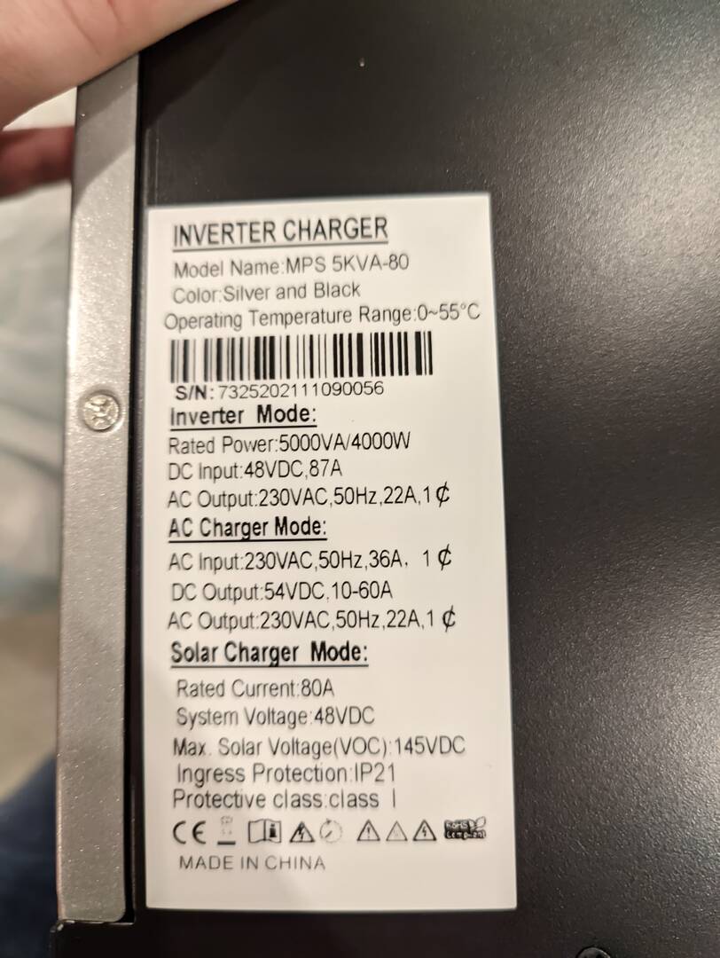

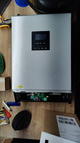

Hallo zusammen, ich habe einen dieser 5KVA Wechselrichter der von zig Firmen in Lizenz gefertigt wird. Ich versuche seit Tagen heruszufinden was dieses Gerät genau kann.Kann mit wer von Euch vll kurz etwas darüber erzählen. Was ich habe ist das Gerät und die Bedienungsanleitung. Ich würde gerne eine Nulleinspeisung realisieren, weiß wer ob diese Geräte das können?
Der Inverter ist nicht "ONGRID/Gridtie" fähig. Du musst dir damit eine Insel aufbauen.
PS: Wenn du, der du die BA in Händen hälst, nicht herausfinden kannst, was der WR kann, wie sollen wir es dann können :wink:
So einen hättet du kaufen sollen. KLICK Dazu gibt es videos bei YT, wie der einphasig ins Hausnetz eingebunden wird. Ich habe auch so angefangen, bis ich erkannte, dass es keinen Spaß macht mit den Chinakrachern dauerhaft zu arbeiten. Nun werkelt ein Deye bei mir. Das war die beste Entscheidung....
Danke für die zügige Antwort, gekauft habe ich zum Glück noch garnichts. Ich habe den WR zum Kauf abgeboten bekommen und wollte erst rausfinden was er kann.Die BA ist so besonders das jenach Gemüts und Interpretationslage könnte man meinen er kann alles und nichts. Du bist der erste der konkret antwortet, jetzt weiß ich das er für mich nicht in Frage kommt. Thema also erledigt. Vll erzähle ich einmal was ich schon alles habe und ergänze dann alles sogut es Finanziell und Sinnig machbar ist.
