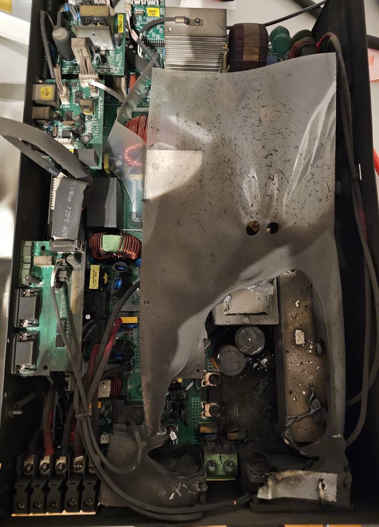

Nachdem ich gestern meinen Victron RS450 200 zum ersten mal "richtig" belasten konnte hab ich auch mal einen meiner 3 EASUN Isolar im Dauertest mit 5KW laden lassen. Das war nicht zum ersten mal mit der Belastung , aber zum ersten mal in der Länge (ca 6 h) . Nach dem Laden stecke ich aktuell immer ab und schalte das Gerät wegen des hohen Idle-Verbrauchs aus.
Gestern war ich gerade 10 Minuten unterwegs als mich mein Sohn anrief, dass es komisch riecht - es war Rauch im Keller und die 125A DC Sicherung hatte gottseidank getrennt ....

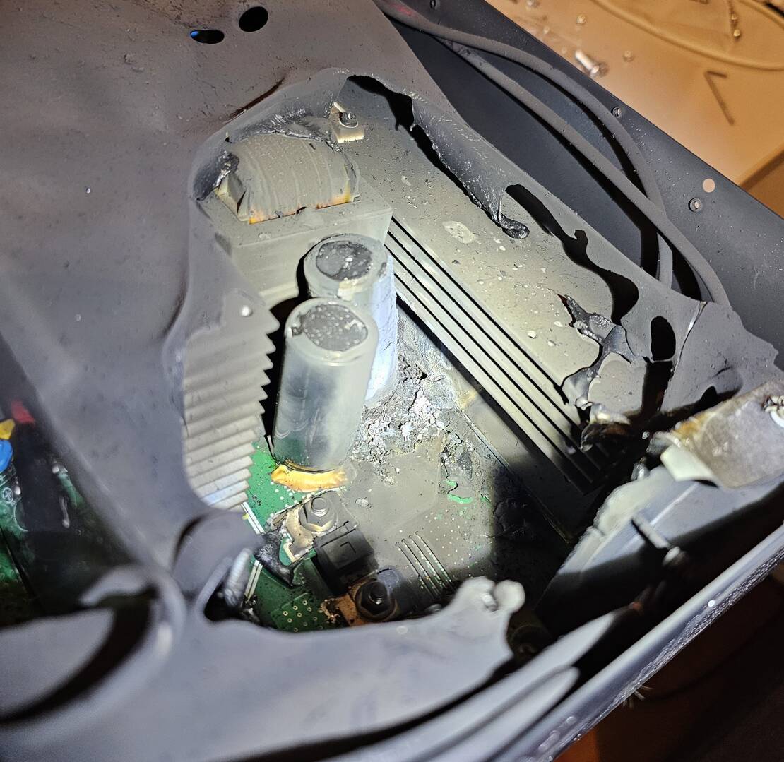

An der Stelle zwischen Kondensator und Kühlkörper ist die Platine komplett durchgeschmort - da ist aber eigentlich keine Komponente - es scheint wirklich die Platine an der Stelle einen Kurzschluss gehabt zu haben - wie gesagt im ausgeschalteten Zustand. Im Log des SmartShunt kann ich zu diesem Zeitpunkt keine hohen Ströme feststellen - die Sicherung scheint also recht schnell geschaltet zu haben, was auf Ströme von 200A oder mehr schließen lässt. Es gab also scheinbar ein kurzes Feuerwerk.
Ich erkläre mir das jetzt durch Überhitzung - obwohl die Lüfter das Gerät zum Zeitpunkt des Abschaltens nur noch auf Idle liefen.
