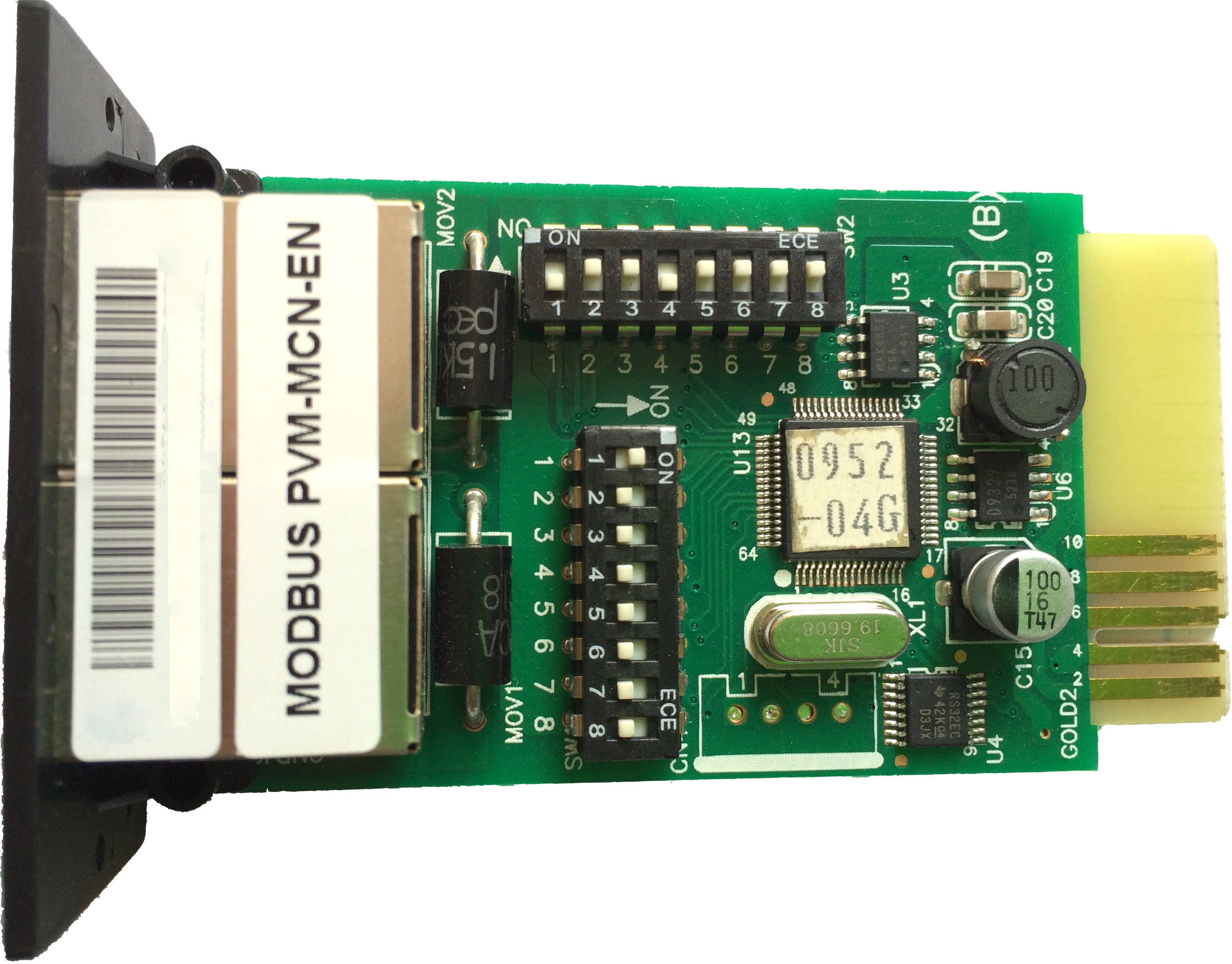

Funktioniert die nachgerüstete Modbus Karte automatisch mit einem SDM630 ?
Gibt's da eventuell eine Anleitung für die Modbus Karte.
Ich verweise da immer auf diesen Thread.
Aber Achtung: Es gibt verschiedene Modbus-Karten! Die Karten sind 100% baugleich, unterscheiden sich aber in der Firmware.
Du brauchst die für die Nulleinspeisung - am SoC sollte ein Sticker mit 0952-04G oder 0952-05G drauf sein:
Ok vielen Dank, Nulleinspeisung brauch ich zum Glück nicht.
