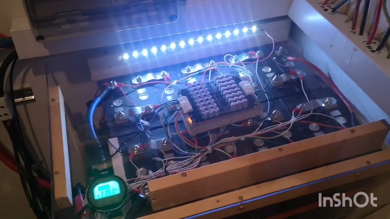

Hier ein schönes video dazu.
Den wechselrichter gibt es schon länger, das ist jetzt nicht ein neues modell. Für mich aber ideal, es gibt 2x PVstrings. Ich werde das genauso machen wie das benni in seinem video vorstellt.
