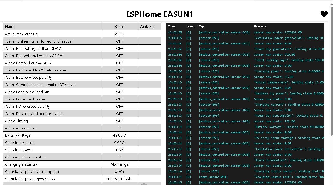

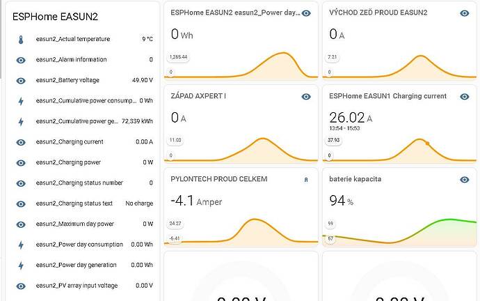

Hallo, entschuldigen Sie die Pause, ich verwende Home Assistant
EASUN ICharger-MPPT-8048-80A Stecker für RS 485 (nur 1 Stück vom Hersteller verbaut für ein zusätzliches Thermometer)https://vi.aliexpress.com/item/1005006067927500.html?spm=a2g0o.order_list.order_list_main.5.3c741802yLC7yS&gatewayAdapt=glo2vnm

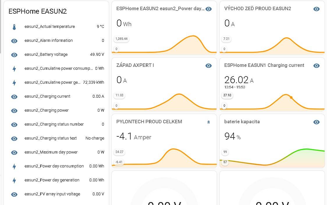

Den Schaltplan finden Sie ein paar Beiträge weiter oben im Anhang EASUN2_NAV-1.pdf inklusive der Programmliste für ESP32, hier passen Sie im Grunde nur die Parameter für WLAN entsprechend Ihrer Adresse an. Ich gehe davon aus, dass Sie Home Assistant verwenden, um einzelne Werte anzuzeigen. Welche Werte angezeigt werden, könnt ihr in meinem Beitrag etwas weiter oben anhand eines Fotos sehen. Was die Vorgehensweise betrifft, würde ich mit der Programmierung des ESP32 über ESPHOME im HOME ASSISTANT (HA) beginnen. Wenn Sie es richtig programmiert haben, sollten Sie in HA bereits ESP mit Nullwerten sehen. Anschließend den RS485 RS485 TTL 3,3V Konverter anschließen und mit EASUN verbinden. Sie haben die Farben für A und B EASUNA markiert (A ist links). Nach dem Anschließen sollte das ESP32-Log starten und man sollte auch die Werte sehen (wenn die Sonne nicht scheint, zumindest die Batteriespannung).

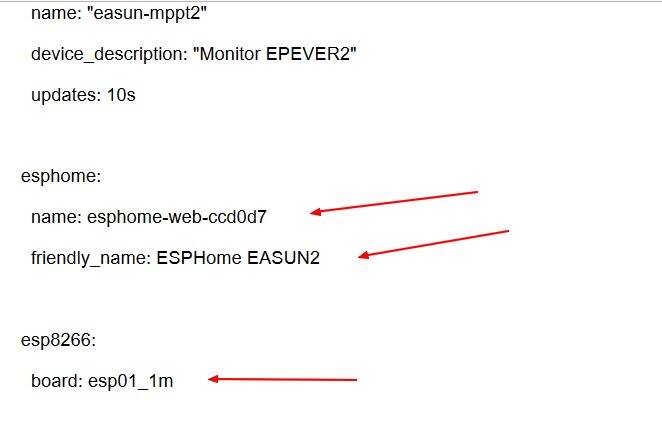

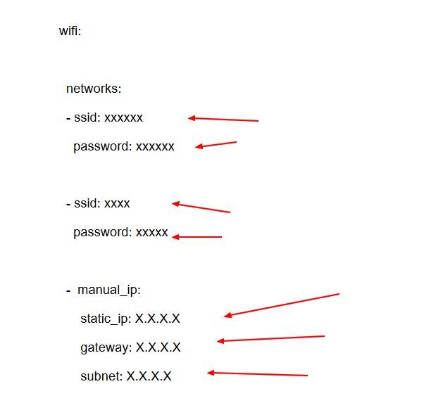

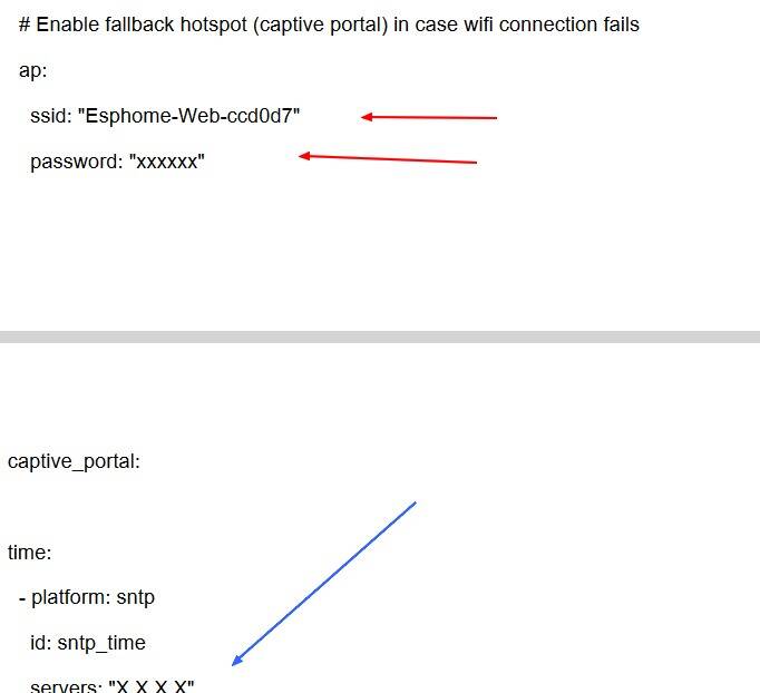

Ich verstehe dich, ich habe auch angefangen :slight_smile: und ich halte mich immer noch nicht für einen Experten, ich werde versuchen, alles zu beschreiben. Während der Ersteinrichtung generiert Ihr ESP einen Code für Ihre HA, mit dem Sie den Code im PDF-Format ergänzen (einige Abschnitte neu schreiben). Wenn Sie am Anfang des Codes Zeile für Zeile vorgehen, werden Sie es selbst sehen. Dies ist in erster Linie der Name des ESP und die IP-Werte für Ihr WLAN-Netzwerk, in meinem Fall habe ich die Werte für 2 Netzwerke (2AP) und eine feste IP verwendet (das sind die XXX-Werte im Code). im PDF. Sie können den Zeitsynchronisationsserverwert entweder komplett weglassen oder z.B. 131.188.3.222 (ntp2.fau.de) verwenden. Ich empfehle, auf die Positionen der Zeilen- und Leerzeichenanfänge zu achten. Wenn Sie diese nicht einhalten, meldet ESPHome Fehler. Einzelne ESP-Abschnitte, bzw Die Anforderungen hierfür sind im Internet beschrieben.
Hi can you help me with programming wemos d1 mini i have preparet code from pdf file but i get error
Duplicate key "id" in " Link entfernt ", line 54, column 1NOTE: Previous declaration here: in " Link entfernt ", line 40, column 1
my line is starting
i use completly code from pdf and already lose 3h to trying to find solutions

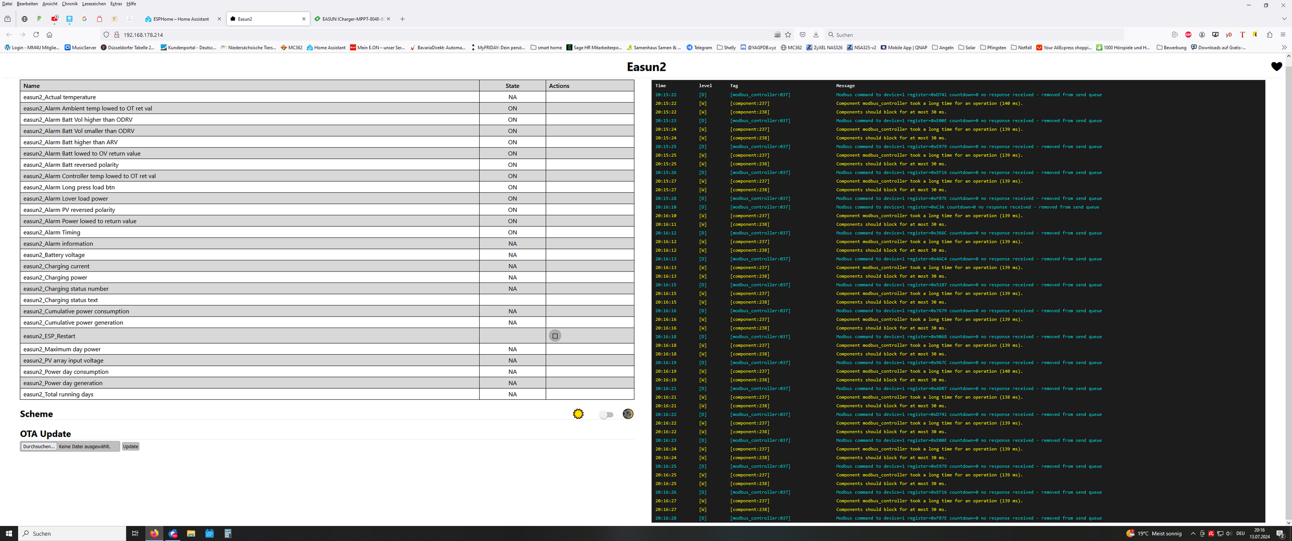

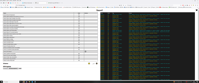

@silverf Guten Abend,
ich bin durch zufall auf ihren beitrag gestoßen. Sehr interresant ihr Projekt.
ich bekomme leider keine Werte raus.
bei mir sieht es so aus. Können sie mir da weiterhelfen ?
Welchen TTL-RS485-Konverter verwenden Sie?
@silverf hallo diesen hier benutze ich
Ich könnte auch die yaml Datei einstellen. Vielleicht ist da ein Fehler drin🤔
